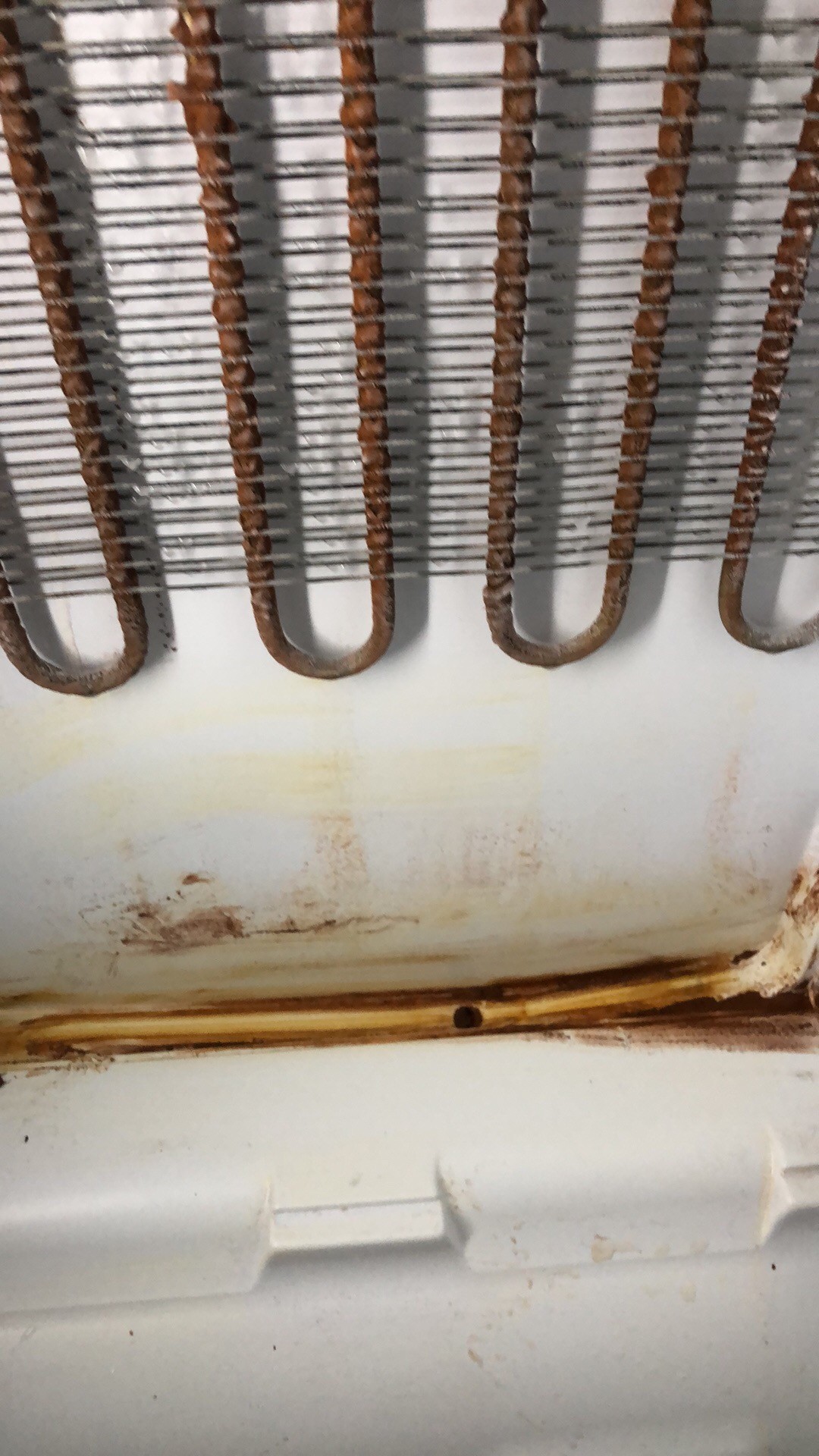

Har ett 3,5 år gammalt Cylinda kylskåp. Den typen med fläkt i och en skiva så man inte ser dränering eller kylslingor.
Idag började det rinna över vatten så jag får plocka ur hela kylskåpet för att komma åt att ta väck den bakre väggen. Dräneringen är mycket riktigt täppt, låg ett centimeter tjockt lager av rostpulver som kommit från slingorna.
Detta måste ju vara ett garantiärende (5 års garanti) eller varför har det hänt??
  • Kylskåpets bakre vägg med rostpulver vid dräneringen och rostiga kylslingor.

Typ samtliga handlare som säljer Cylinda till privatkunder.
Det är ett känt fel, Cylinda bytte vår kyl efter ca 1,5 år utan att knota det minsta.

Ibland ska man ha tur. Pratade precis med Cylinda och de byter ut det.
