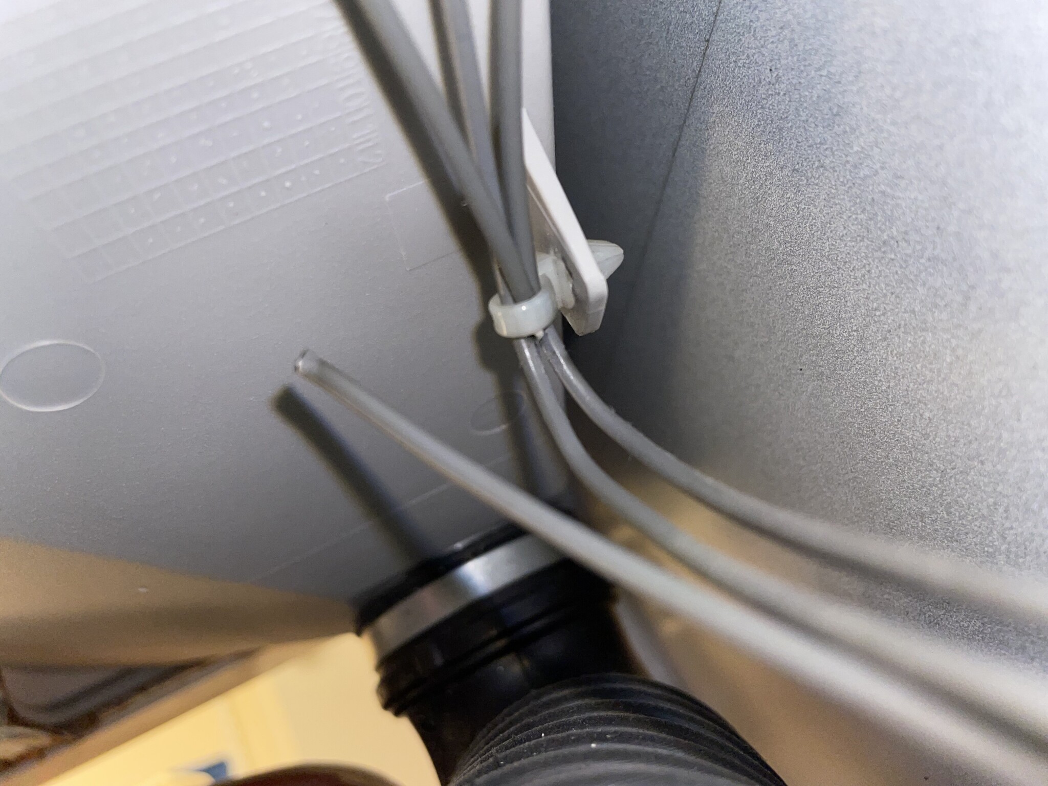

Kanske kan det vara kabelbrott under tvättmedelsfacket? Klipp loss buntbandet så att det inte är precis under det.

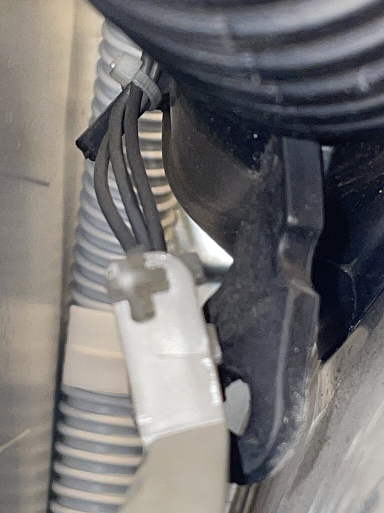

Frågan är om det finns nån chans att detta går att fixa, eller om det går att få tag på ny kabel…. Övre bilden kabelbrott under tvättmedelsfacket, nedre bilden bild på kabeln i buntbandet framifrån.
  • Närbild på flera grå kablar där en kabel är bruten vid tvättmedelsfacket.
  • Närbild av kabelbrott under tvättmedelsfacket med sammanbundna kablar och plastclip.

Jadu, detta har hänt mig en gång för sådär 10år sedan. Det gav mig en del gråa hår innan jag hittade felet men det bjuder jag på ;)
Du skulle kunna löda ihop det med dessa: https://www.biltema.se/verktyg/lodning/lodningstillbehor/lodskarvhylsa-10-st-2000044562

Stort tack också för reparationstips! Kan man då anta att det inte är 230v i någon kablarna utan någon lämplig lägre spänning? Tänker att möjligen funkar det då med en liknande hylsa som kläms ihop med tång istället för värme, tror jag har några sådana liggande någonstans. Blir ett lagom lördagspyssel, hoppas, hoppas att jag får ihop det!
Jättetack till både returen och Knorren! Efter en tur till Kjell & Co blev kabeln lagad och efter lite slit kom panelerna på plats igen. Nu kör den snällt en 40 tvätt!
