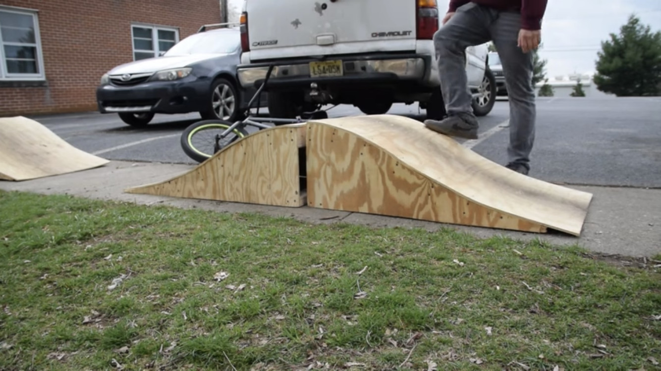

Jag har tänkt bygga cykelgupp enligt bifogad ritning och bild.
Det enda jag är osäker på är vilken typ av skivmaterial jag ska välja (typ och tjocklek) för att kunna böja skivan så som guppet ska vara.
Min initiala tanke är att använda 12 eller 15 mm konstruktionsplywood.
Vilken typ av skiva bör jag välja? Är det enkelt att få till böjen? Jag skruvar ju i reglar som sitter ganska tätt.

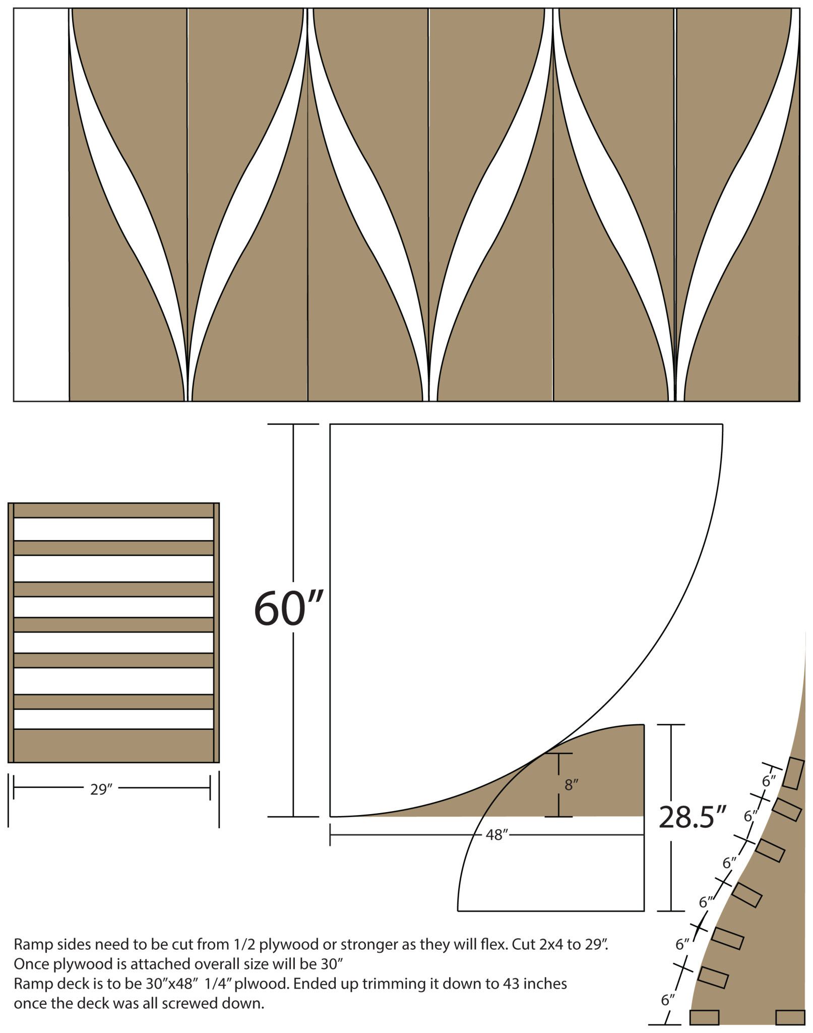

Byggritningar för en ramp inkluderar mått och instruktioner på engelska. Designen visar toppvy och sida.
Träramp för skateboard eller BMX, bilparkering, person, gräs och asfalt, bakre delen av en SUV.
Instruktionen som säger 1/2 tum till sidorna och 1/4 tum till ytan är väl ett bra förslag? Även om jag tycker 6 mm låter klent...
Står ju i texten. 1/4" plywood. Blir väl 6,5 mm.

12 och 15 mm ska du inte köra på, som redan nämnts. Dom kommer var bråkigt styva. Tätare reglar eller dubbel 6,5 plywood gör susen. (y)
Tack! Jag läste 1/2 tum till allt. Tyckte det lät tjockt. Men nu vet jag :-)
Tror du 6 mm plywood kommer vara för klent? Borde jag köra dubbla lager?
Är det någon idé att behandla denna typ av gupp med något (färg tex) för ökad hållbarhet?
Tjockare än 6 mm kommer vara svårt att böja så där. För att öka hållfastheten limmar du ett lager till.
Om reglarna är 45 mm och sitter cc 150 mm har jag svårt att se hur 6 mm inte ska räcka... Det blir ju snarare så att reglarna bär allt och skivan är till för att göra det slätt ..
Med CC 150 och 45-regel, behöver man ens plywood? Är det inte bara att minska till CC45? Sure, det går åt lite mer regel, men blir nog billigare än plywood...

Små barn ska hoja på dem (och jag själv förstås). Då är det Nice med lite komfort :-)
