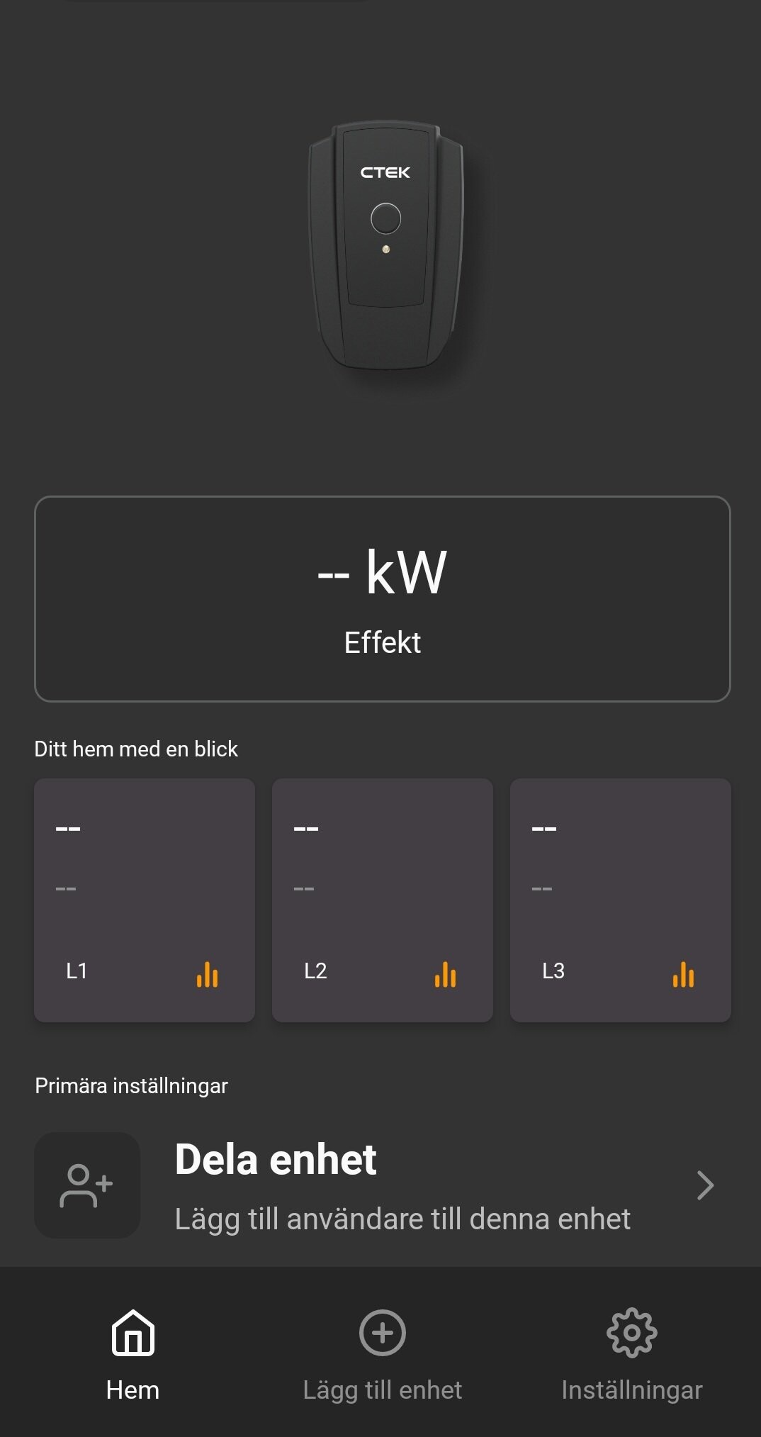

Har CTEK Njord Go och Nanogrid AIR och det har funkat utan problem sedan installation.
Men i CTEC-appen visar inte Nanogriden några mätvärden längre, det är bara - - - istället sedan några dagar tillbaka. Men värdena för Njorden visas som de ska i appen.
Dock funkar lastbalanseringen och när jag loggar in direkt på Nanogriden så visas alla värden som de ska och de uppdateras var 5'e sekund.
Så Nanogriden är uppkopplad och funkar men värdena visas inte i CTEK-appen.
Några förslag på åtgärder?

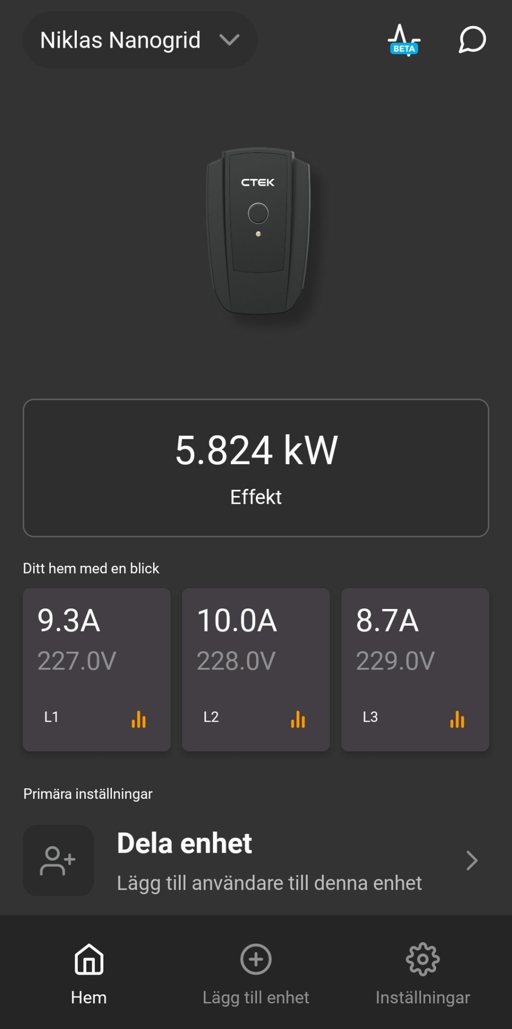

Jag har aldrig sett några värden från Nanogrid air i appen på min IPhone.Nicke Nyfiken skrev:
Jag ser bara om den har kontakt med Njord eller ej.
Visa gärna hur det ska se ut om du får det att fungera.
Kan själv!
· Trelleborg
· 20 196 inlägg
Visste inte att funktionen fanns, men ser inte min heller just nu.
