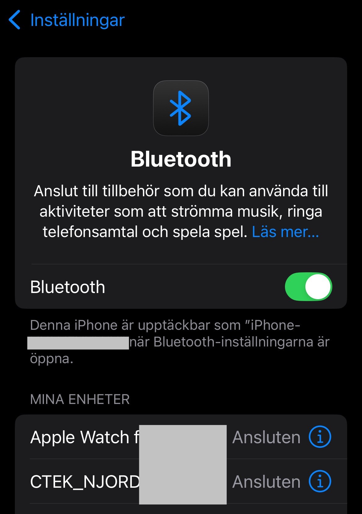

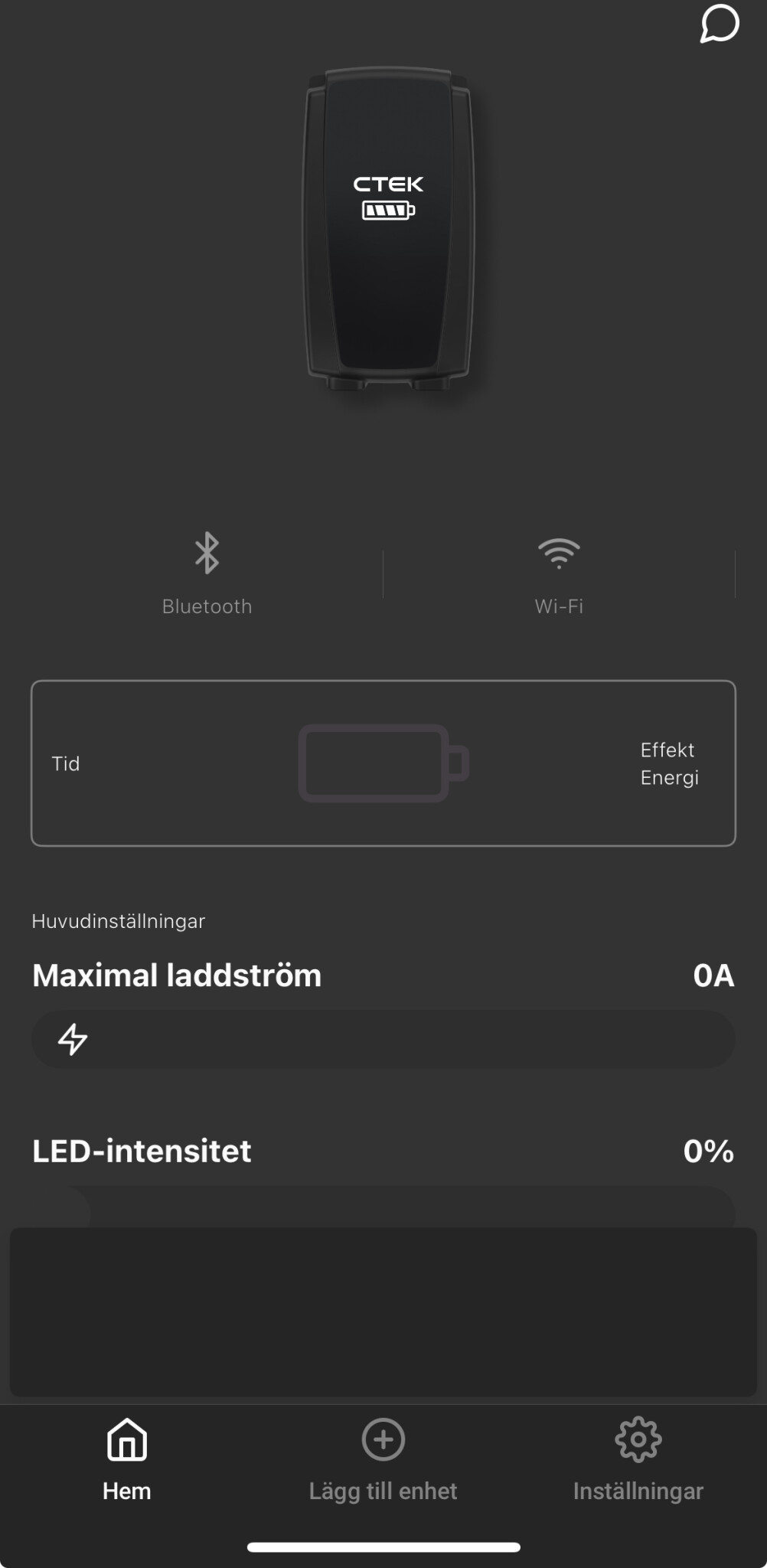

Just nu har jag problem med min Njord (sen igår, så borde vara oberoende av sommartid, den hängde sig när jag tänker efter nog när jag fipplade med ett schema), den kommer inte upp i appen, utan det ser ut såhär:
Den känner alltså vare sig av wifi eller blåtand. Telefonen däremot hävdar sig vara blåtandsansluten till den:
Jag har stangt av strömmen både för laddare och wifi samt loggat ut och in i appen.
Just nu laddar den med sina maximalt tillåtna 14 A, men vet inte om det håller på så tills vidare eller om det är pga. ett schema. Det är alltså ingen PANIKKRIS©️ utan bara ett irriterande fel som mycket väl kan självläka.
Borde jag avinstallera och installera om appen? Något annat? Uppenbarligen funkar allt utom kommunikationen till telefonen.
