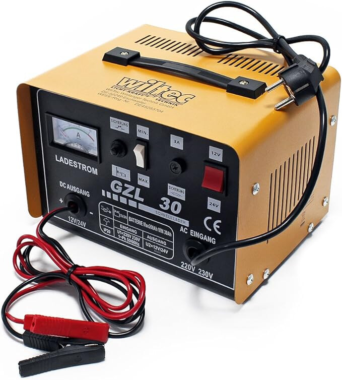

@Dracula Här har du klassisk plåt:
https://amzn.eu/d/0155Ky8G
Batteriladdare Witec GZL 30 med kablar och strömbrytare, används för 12V/24V applikationer, gul och svart design.
