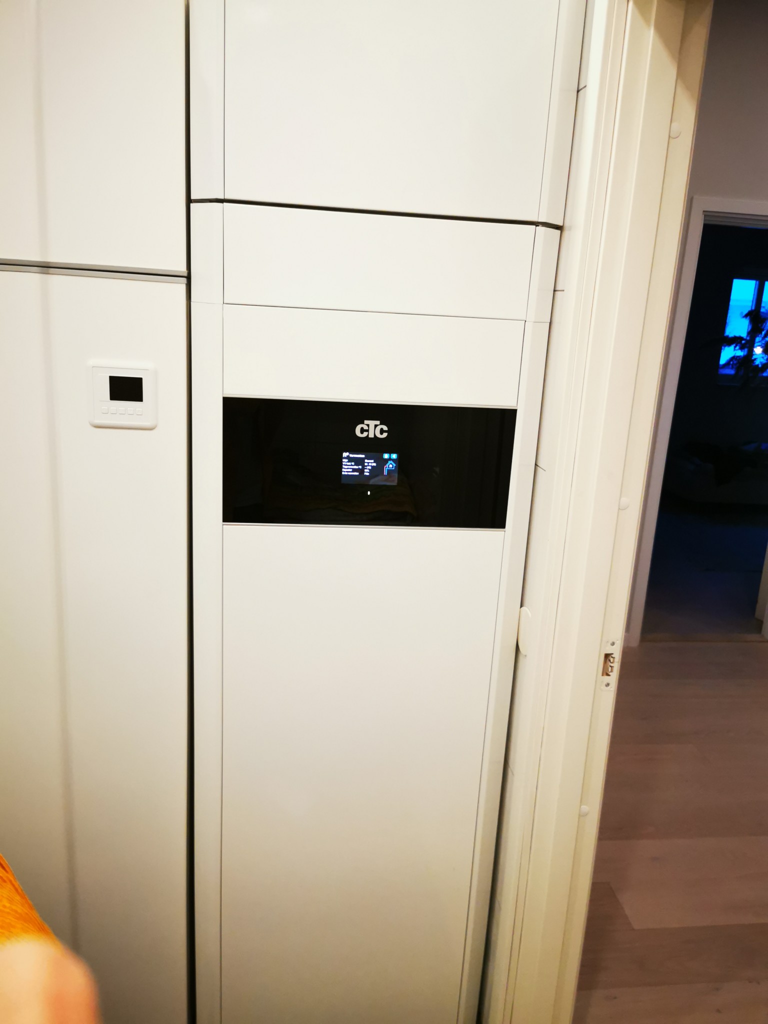

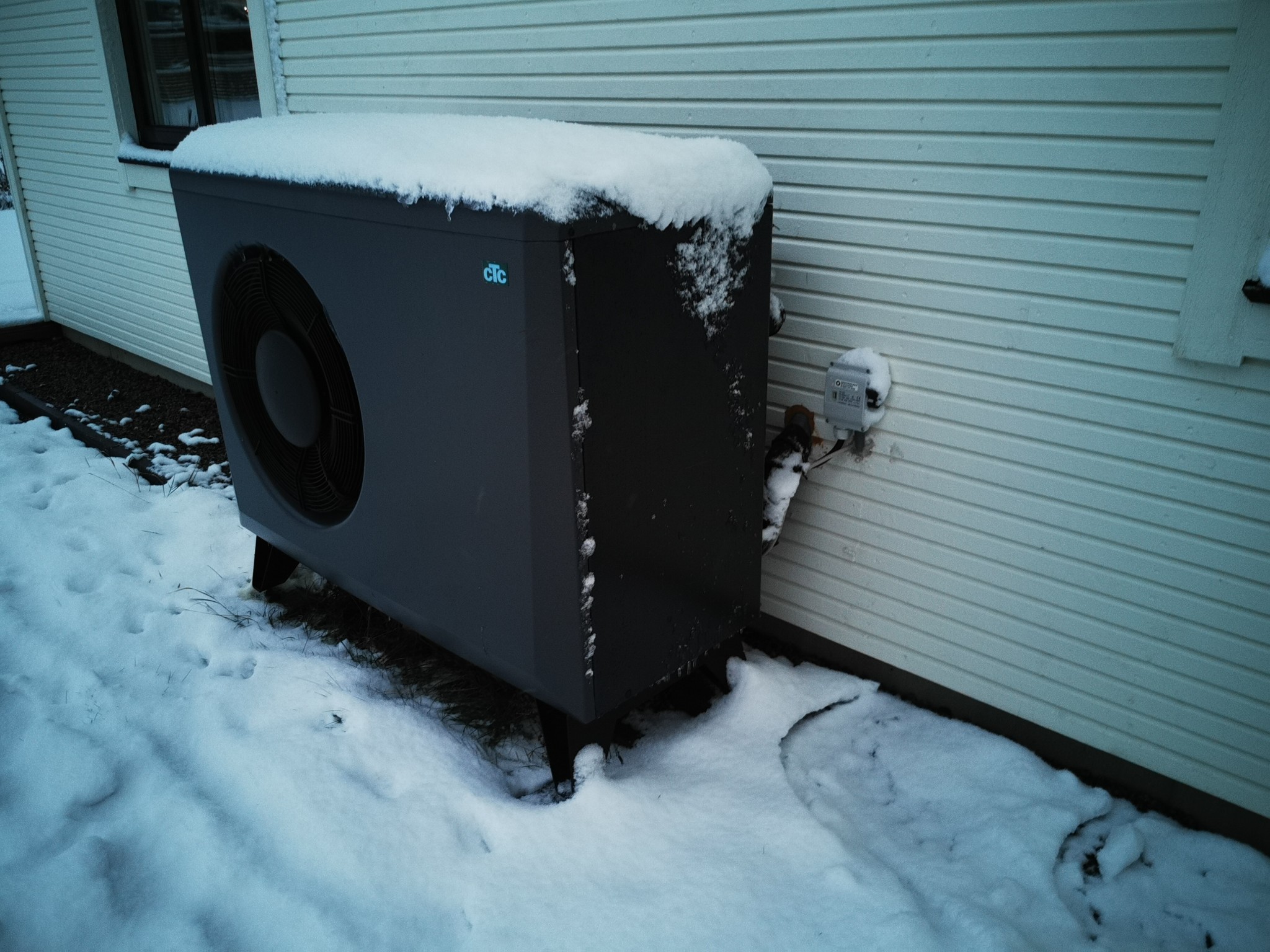

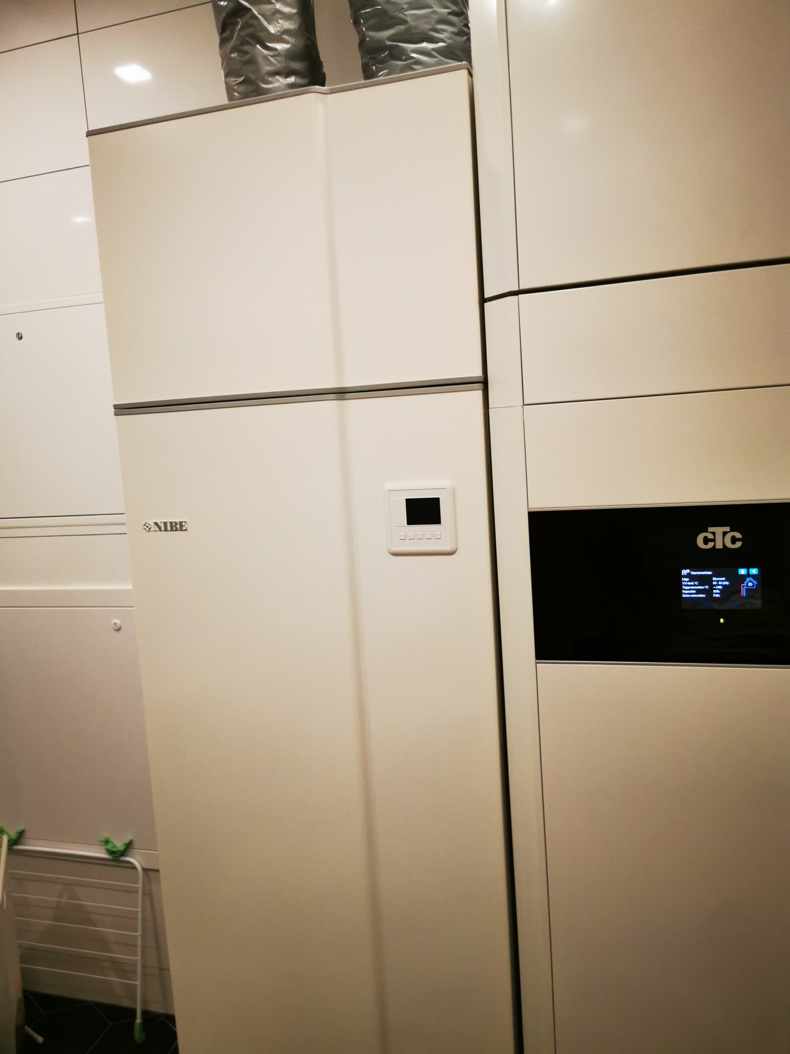

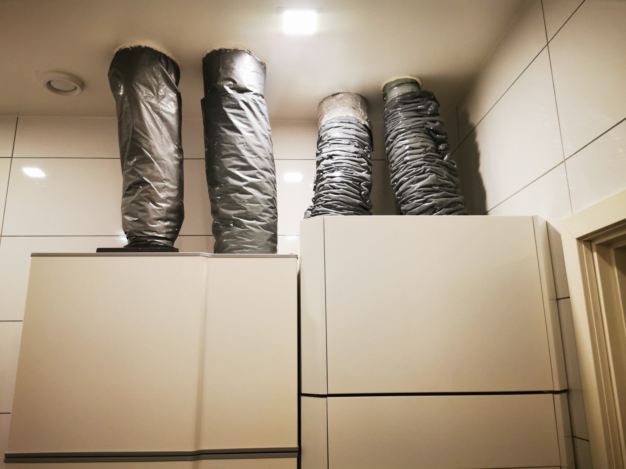

CTC + NIBE F110-300 (dåligt varmvatten + onödig ventilation för kråkorna)
Vi flyttade in i nytt hus i våras där jag inte riktigt blir klok på värmesystemet. Byggaren själv hänvisar till han som installerat det hela, som förvisso är jättetrevlig men tycks inte riktigt ha koll på det hela då jag inte får några direkt raka svar på de frågor jag ställt.
Vi har fårnluftsvärmepump från CTC med tillhörande styrenhet. Se bilder. Bredvid CTC enheten inne i teknikrummet så är även en en NIBE F110-300 inkopplad. När vi flyttade in i huset så var denna Nibe avstängd, och vi upplevde då att vi endast fick fisljummet vatten. Ansvarig VVS-kille kom då på besök och sa att NIBE:n också måste vara igång för att vi ska få varmt vatten. Vattnet förvärms nämligen till ca 45 grader i CTC systemet och går sedan in på kallinkopplingen på NIBE systemet som då är tänkt ska "toppvärma" vattnet (VVS-arens ord) vilket ska ge god ekonomi och till råge så har vi då 600 liter vatten i hushållet. Vilket vi aldrig kommer behöva förvisso. Men skit samma tänkte vi, NIBE:n får väl stå och gå också då, så kör vi på enligt deras tänkta installation. TIlläggas ska här att som ni ser så är NIBE systemet inkopplat med ventilationsrör, men dessa går endast rakt upp i vinden och tillför alltså ingenting för husets ventilation. Hela tanken med dessa 2 system skall enligt VVS killen vara att när vi bebygger vinden (som idag är oinredd men skall bebyggas inom ett par år) så kommer det behövas mer än bara CTC systemet (husets yta idag = 160 kvm en-plans).
Så, NIBE systemet står idag alltså bara och går för kråkorna och samlar på sig drifttimmar och sliter på sig men helt utan nytta för själva ventilationen i huset.
Skit samma, vi körde igång NIBE systemet också och fick därmed varmvattnet att funka i våras när vi var nyinflyttade. Men nu när vi gått mot kallare tider så har varmvattnet börjat svikta igen, särskilt senaste dygnen.
Detta beror väl på (antar jag) att NIBE systemet tidigare tillvaratog värmen som fanns på vinden för att värma vattnet. Men nu när kallare årstider anlänt så finns där ingen värme som kan tas vara på. Enligt manualen skall det gå att ha ventilationen avstängd och endast använda sig av tillsats för NIBE:n. "F110 kan användas med enbart tillsats (elpanna) för att producera varmvatten exempelvis innan ventilationssystemet är klart" går det att läsa i manualen. Kan dock inte hitta någonting i menyn för detta eller övh någon funnktion som stänger av ventilationen som idag står och går för kråkorna. Är tillsatsen möjligtvis någon tillbehör som man köper till???
Hur som helst, nu har vi inget varmvatten (25c) och jag ser att följande alternativ finns för enkel lösning:
1. Koppla ut ventilationsrören från toppen på NIBE enheten så att den istället tar tillvara på den varma luft som finns i huset och således kan värma vattnet. Men vi har fortsatt elkostnad för enheten då och vår familj på 2 vuxna och 2 barn under 5 år gör aldrig av med 600 L varmvatten.
2. Stäng av NIBE enheten helt och hållet. Öppna luckan nedtill och koppla loss inkommande kallvatten (som egentligen är varmvatten som kommer från CTC enheten) + utgående varmvatten och sätta en koppling som grenar ihop dessa 2 direkt ( så att endast CTC varmvattnet går ut i ledningarna)
Tänker jag rätt? Vad är lämpligast? Känns det inte som väldigt overkill med 2 stora system som står och går för fullt (varav den ena endast suger in och sprutar ut luft på en tom vind) i huset?

Ventilationen galet tänkt och kopplat! Det ska vara F110 som ventilerar huset och återvinner värmen i den utgående ventilationsluften. CTC har bara en frånluftsfläkt i innermodulen och ingen återvinning alls. Som det är nu så kyler ju F110 ner vinden och på vintern kan det då bli för kallt och i värsta fall mögelskador på vindsvåningen. Sedan med inredd övervåning kanske F110 inte klarar ventilationsnormen för den stora boytan men CTC kan komplettera ventilationen om man grenar av frånluftskanalen (?) Men det borde kräva dubbla avluftskanaler.
