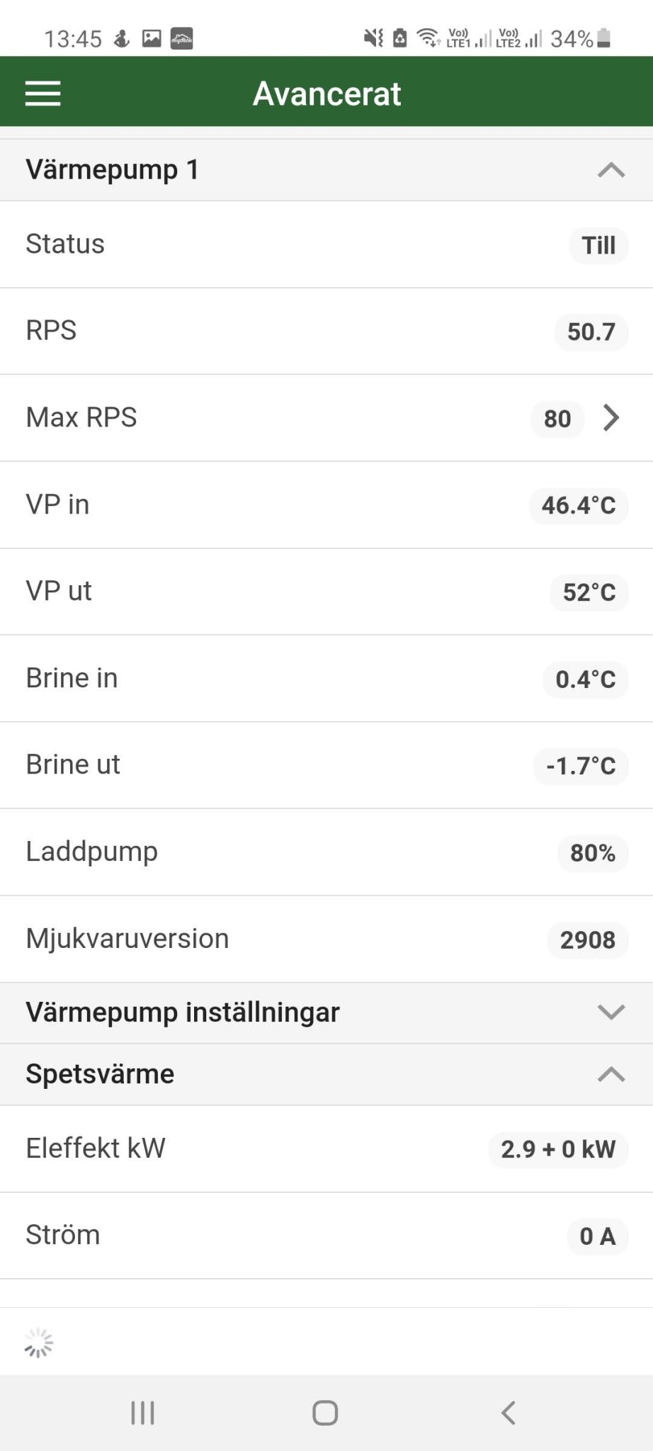

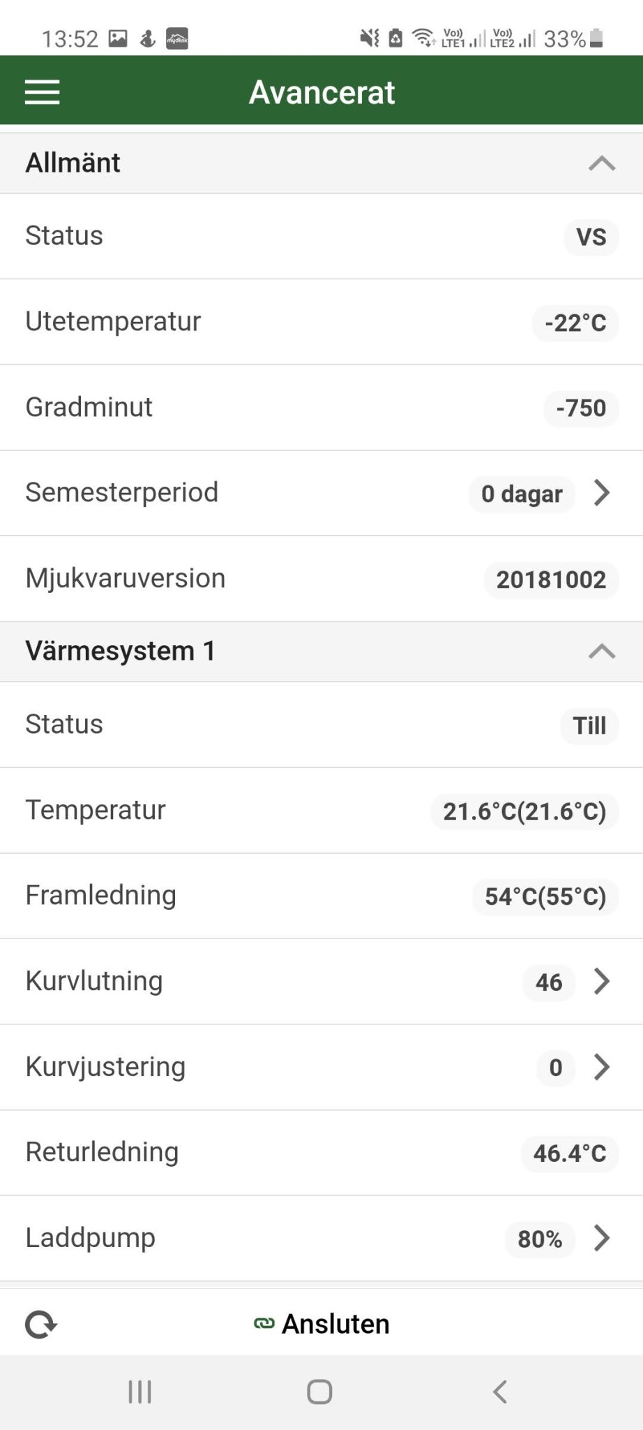

Hej, har en GSi 16 som varit installerad drygt ett år nu. Ibland när det är kallare, så kickar han igång spetsvärmen trots att kompressorn bara snurrar på i 50 varv. Känns ju inte riktigt optimalt? Vad tror ni detta kan bero på? Bifogar ett par bilder över
driftdata.
Har cirka 2*500 meter kollektorslang, villa på 1,5plan cirka 180m2, samt ett garage på 120m2 jag värmer till 17-18 grader.
/Dennis
Skärmdump av driftdata för värmepump med temperaturer, varvtal och inställningar.
Skärmavbild av värmepumpsdriftdata som visar temperaturer, status och inställningar.
