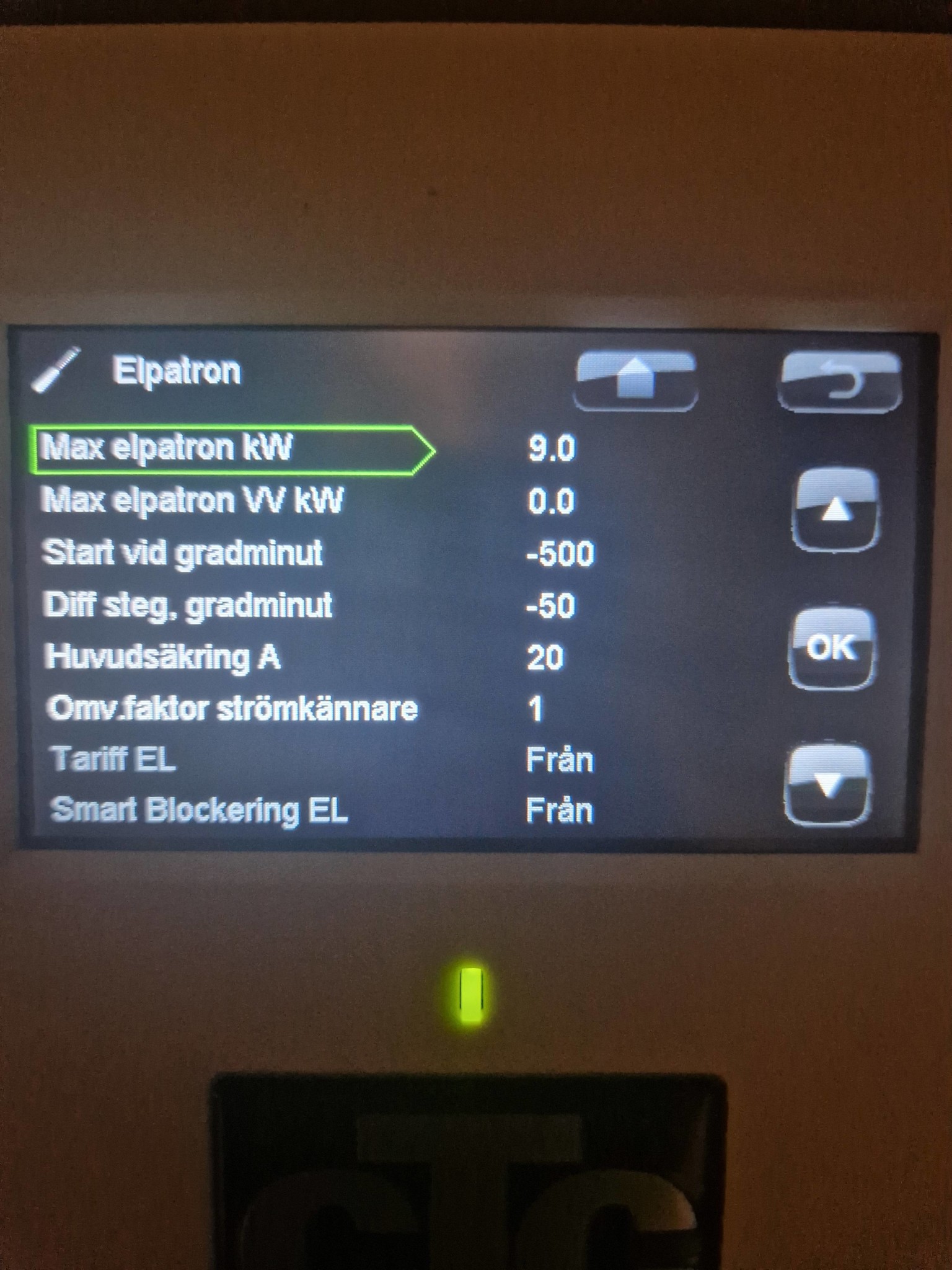

Jag har en CTC GSI 16 som jag tror egentligen är någon överdimensionerad för mitt 170kvm hus och nu när jag fått info från min elleverantör att dom inför låglast/höglasttid samt effektavgift som påföra under höglasttid.
Effektavgiften baseras på den timme under dygnet som jag tagit ut mest effekt.
Så jag undrar om jag kan vinna något på att t.ex. effektbegränsa min värmepump så att den inte "kramar" på för höga toppar i effekt under kortare perioder utan värmer vatten och huset i "flackare" kurva sattsäga.
Någon som har tips på hur jag kan optimera min värmepump nu när elkostnaden ökar.
Jag kommer ha låglasttid 20:00-07:00 och höglasttid 07:00-20:00.
Kan tillägga att jag verkar ha max elpatroneffekt 9kw och för vatten 0kw just nu. Se bild.
Digital display av en styrpanel för elpatron med inställningar och värden synliga.

Hur länge har du haft pumpen och hur mycket har elpatronen använts hittils?
Driftinfo - värmepump - historisk driftinfo
Elvärme kWh
On du klarar dig utan elpatron kan du ställa den till 0. Sen kan du med inställningar - värmepump - "max rps vid ljudreducering" begränsa värmepumpens effekt vid klockslag du ställer in under "timer ljudreducering ".
Det sker lätt under vintern att pumpen börjar köra spets med elpatron om man har på ljudreducering för länge, därför är det bäst att ha det helt av. Reser man bort är det bättre att skippa ljudreducering och låta elpatron vara på, så att huset inte blir kallt ifall något sker. Bor man i huset märker man om det blir kallt. Märk också att det finns två ljudreduceringsar, så man kan ställa in tider för två olika nivåer av sänkt effekt.

132 kWh på 4 år är typ ingenting. Så elpatronen kan väl helt stängas av.
Grejen med "ljudreducering" är att det begränsar kompressorns hastighet och därmed också dess effekt, så genom den egenskapen kan du schemalägga när pumpen ska använda mindre effekt. Jag tror det var det du fråga efter. Ofta kan det bli efter varmvatten att den varvar upp till max för att ta igen på husuppvärmningen, och det är väl lite onödigt när den ändå hinner upp sig så småningom på 50 rps. I kallaste vintern så blir det nog kallt (eller spets med elpatron) om man begränsar till 50rps dygnet runt, då då kunde du begränsa höglasttimmarna, och låta pumpen varva upp på låglasttimmarna.

Jo. Men märk att om man begränsar RPS är det viktigt att stänga av elpatronen.
Om värmepumpen är överdimensionerad kan det vara att det inte blir nån stor skillnad, åtminstone inte ännu när det är varmt ute.
