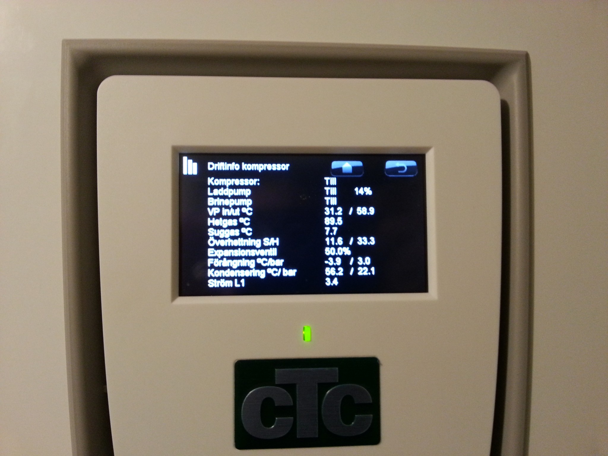

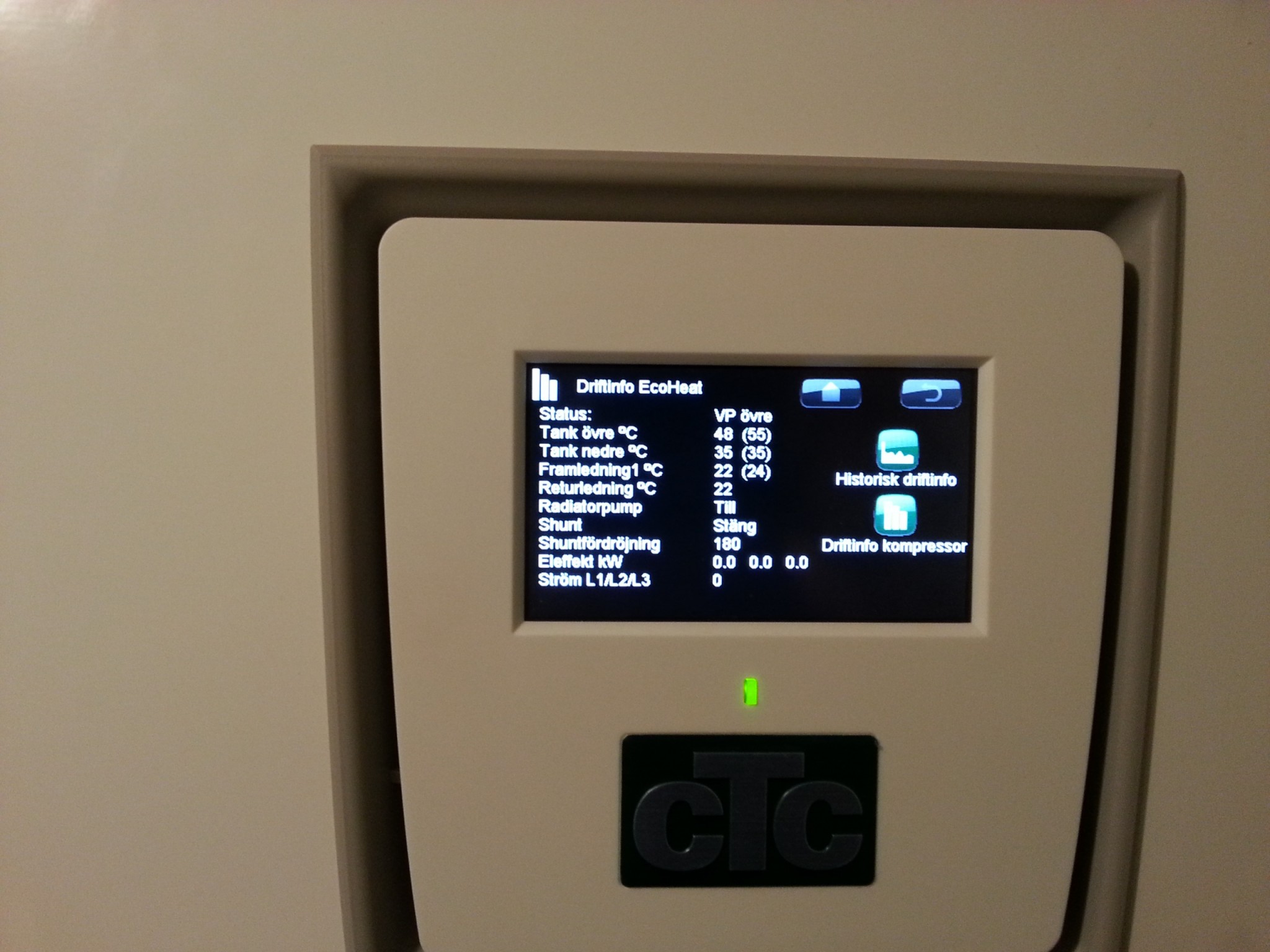

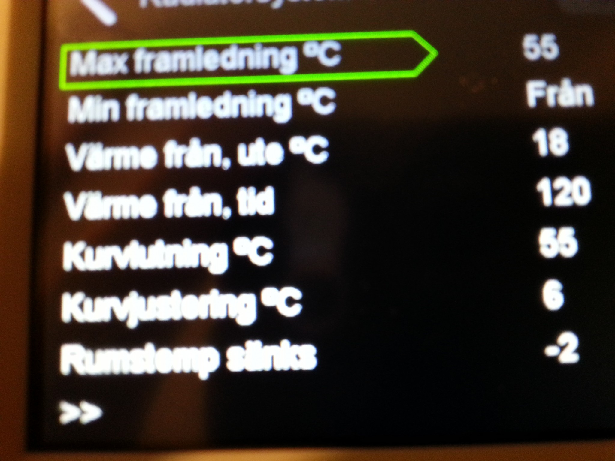

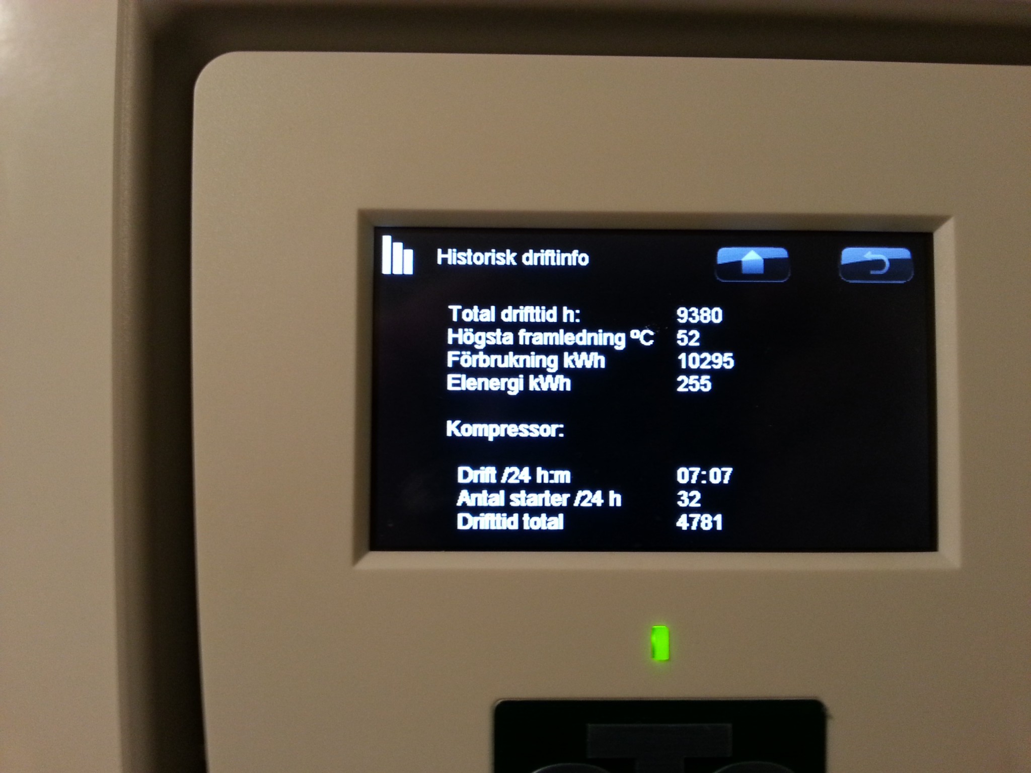

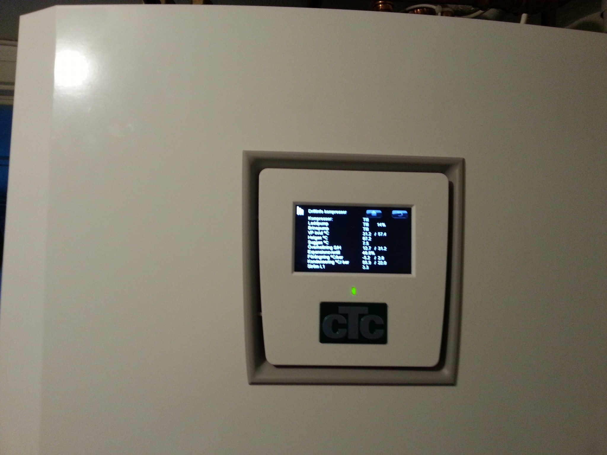

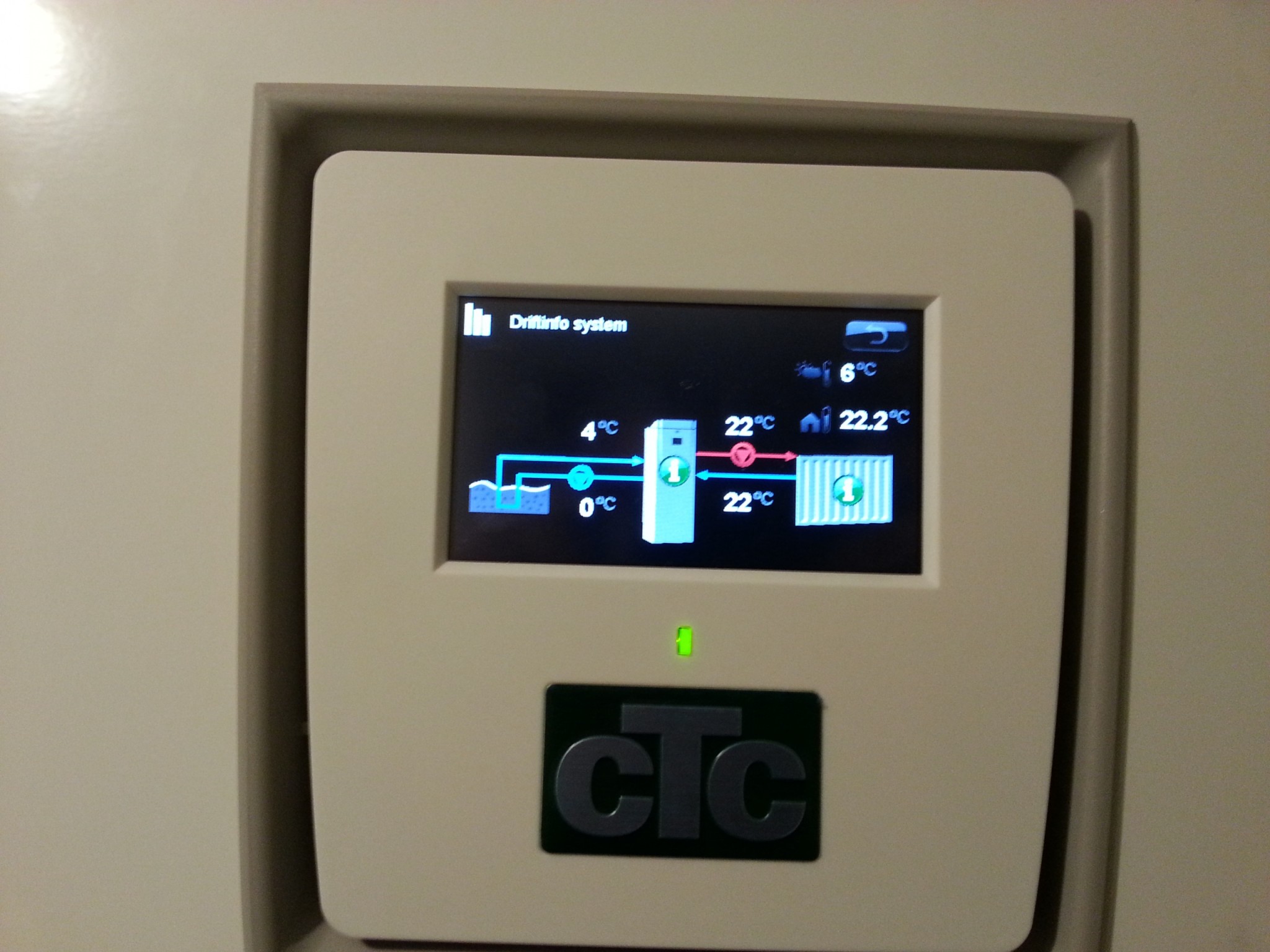

Undrar vad som är normalt för starter på kompressor gällande CTC ecoheat 408 värmepump. I vintras låg jag på 9 starter, men nu när det är mildare ute så har den registrerat 32 starter. Vet inte om detta är normalt eller om jag kan ändra något i pumpen för att minska detta Dock tycker jag att den värmer bra men frågan är om detta är för mycket för ett hus på 200 kvm, med 3 glas fönster fyllda med argongas. Någon vänlig själ som kan hjälpa. Har försökt optimera denna pump men är lite svårt när man inte vet vad man ska gå på
