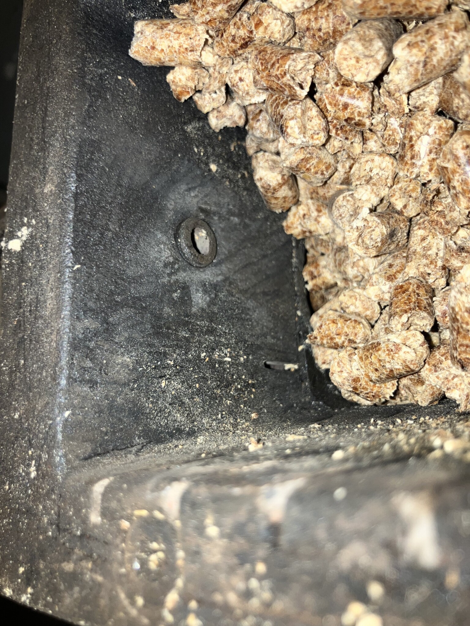

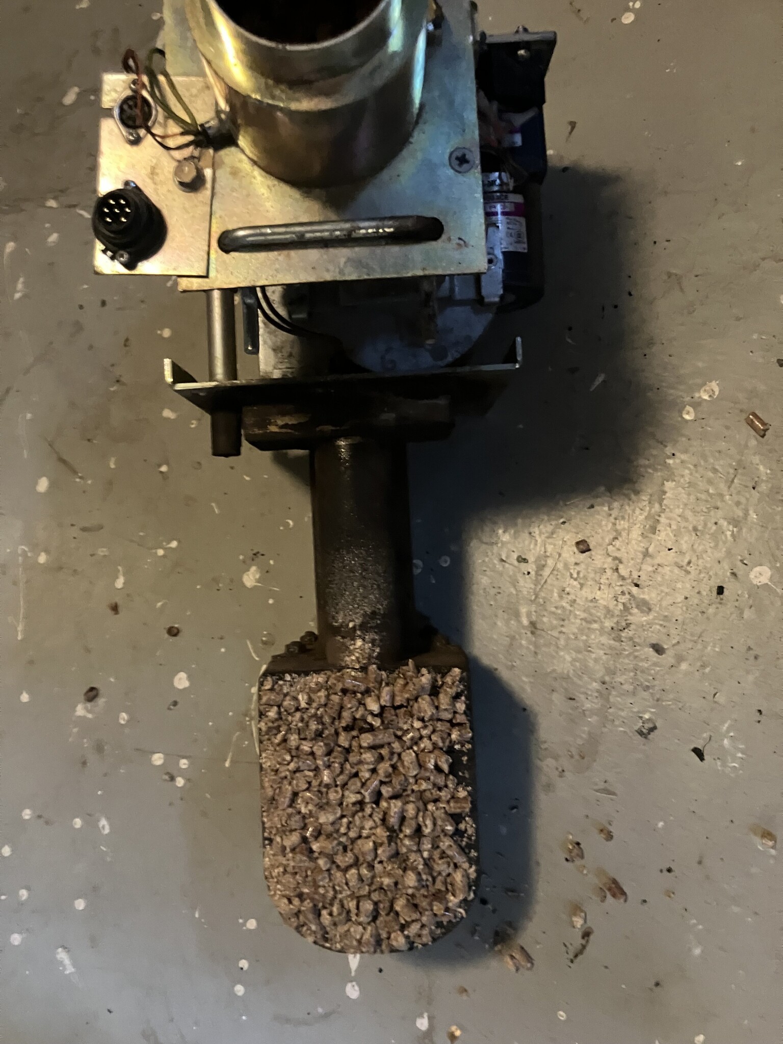

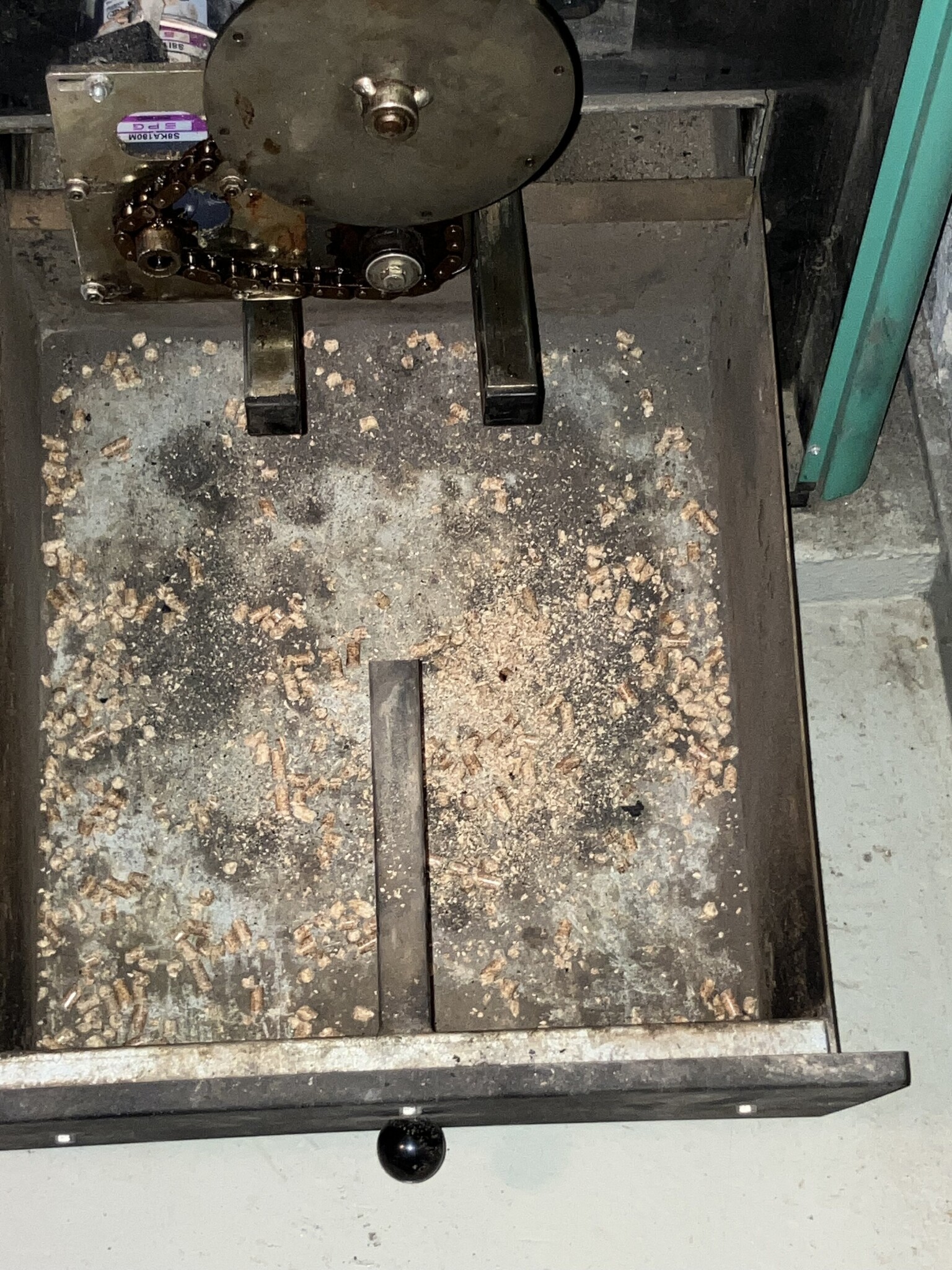

Jag ha byte tändaren med pellets bränner inte fortfarande.

Går där ström till tänd elementet då?
Jag är inte säker, det är inte varmt efter jag stängt av pannan

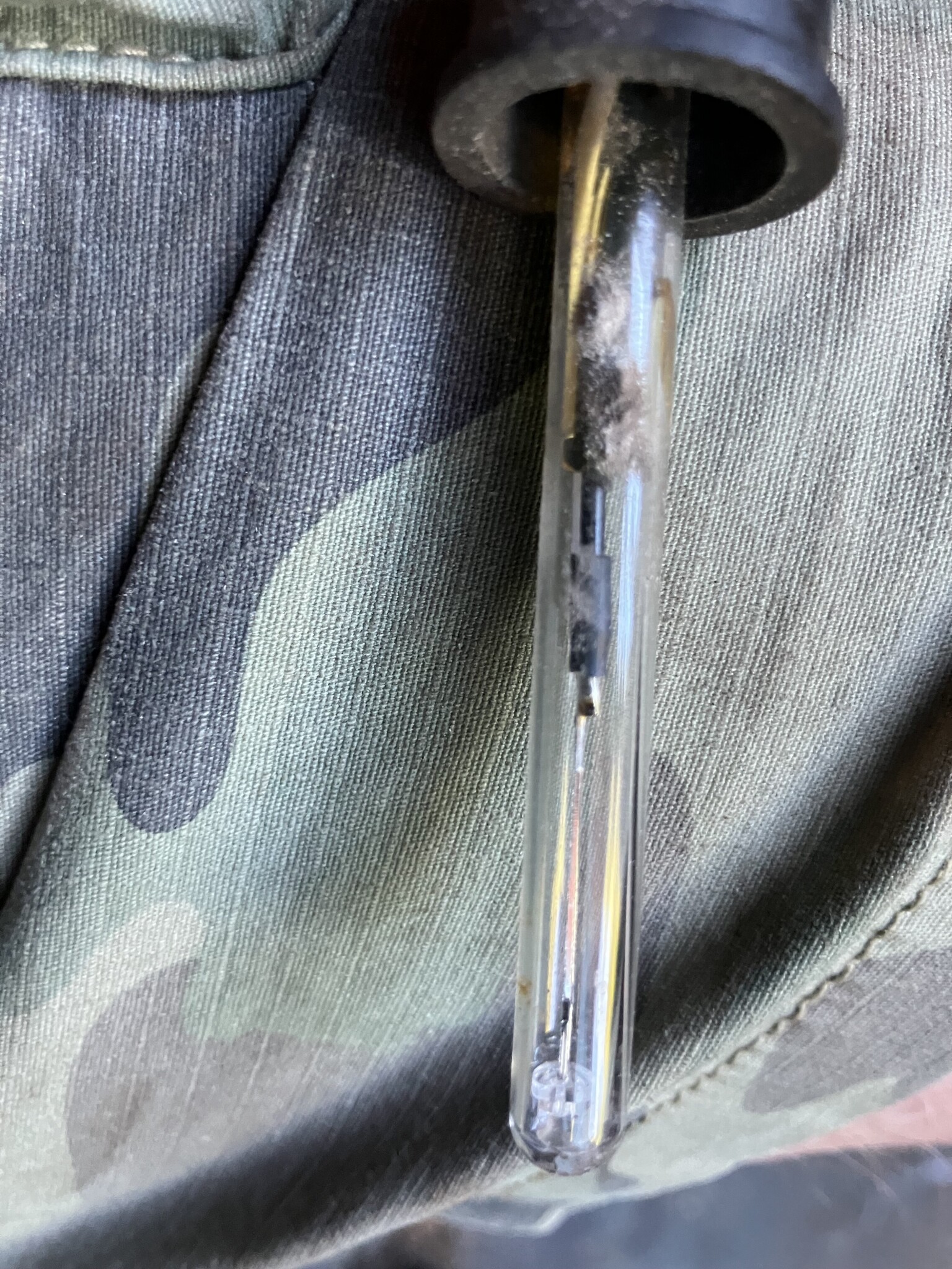

Förutom ett helt tändelement och pellets behöver du en fläkt som snurrar och ger luft och att luftkanalerna till brännarskålen är rena.
Finns detta och den försöker tända men sen stannar så är nog optovakten skitig och behöver rengöras. Men då bör man hitta lite brända pellets i skålen.
Ingetav detta så får man nog fundera på om elektroniken är hel
Godmorgon och tack så jättemycket!
Jag måste hitta det (med hjälp från “you tube”)
Liten smutsig, men jag ska prova igen..
