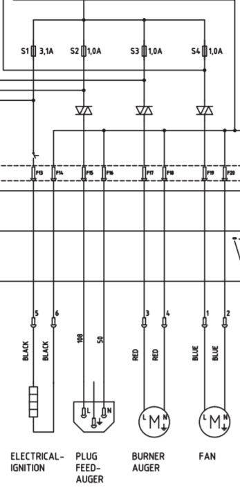

Det finns säkringar på styrkortet att kolla om de är hela innan nan köper ett nytt kort för 11000.
Se bild. S1 är väl mest intressant. Måste mätas upp med någon for av kontinutest ex. Multimeter.
Schematisk bild av styrkort, visar säkringar S1 till S4, används för att mäta kontinuitet med multimeter vid felsökning av kretsen.
maria01
Tack för informationen!
Komplicerade men jag tror att jag behöver en elektriker till kolla på den.
