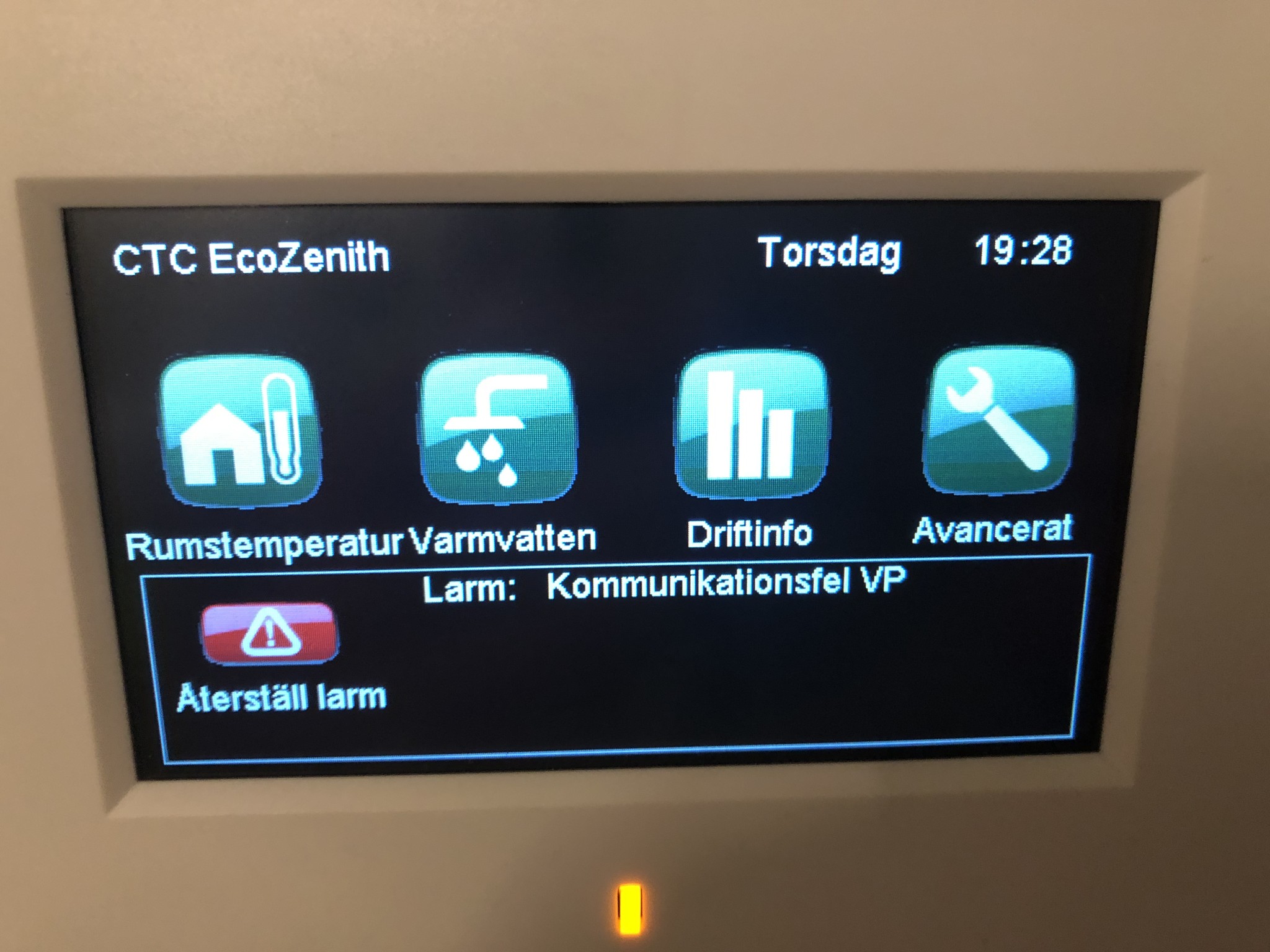

Hej. Idag såg jag att 2/3 säkringar löst ut till min VP. Startade dom igen och nu står den kommunikationsfel VP i displayen. Brev från CTC med datum och rubrik om förebyggande service/åtgärd, gällande komponentfel på CTC EcoAir 510M värmepump.
Display på CTC EcoZenith med larmmeddelande om kommunikationsfel VP.
