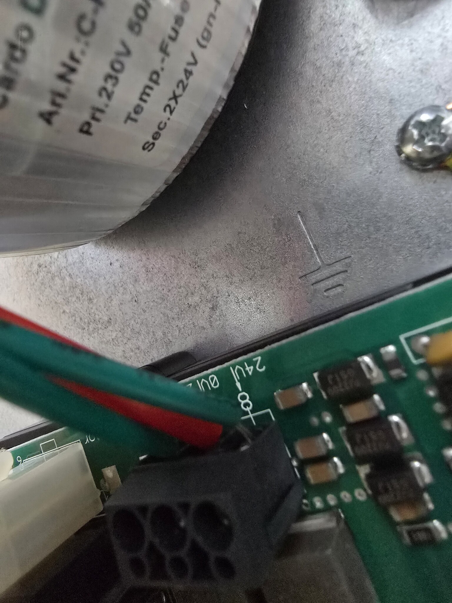

Kan nån hjälpa mig var jag kopplar in Yale smart opener strömförsörjning 24V på Magic 600?
Har hittat 24V plintar, men får inte spänning till Yale ändå.

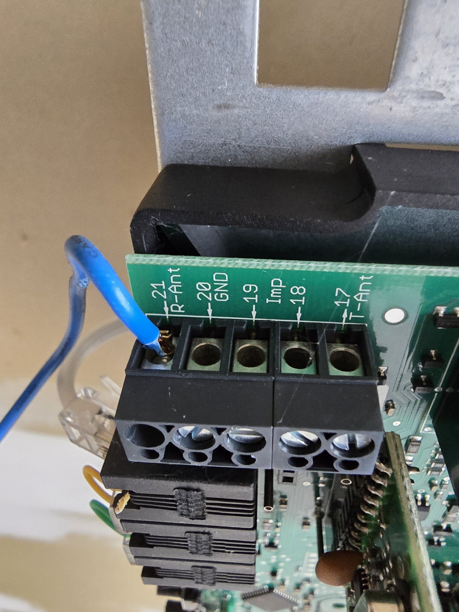

Kollade lite i manualen och där gissar jag att det är plint 19 och 19 som ska användas, men det framgår inte vilken spänning som används.
Plint 18 o 19 är för impulsingång. Förmodar att de 2 com kablarna på Yale ska in där. Frågan är var jag ska få 24v till Yale. På plint enligt bild har jag testat, men får inte det att funka.
  • Närbild av en kretskortsterminal med anslutna kablar, märkt med plintnummer 18 och 19 för impulsingång och 20 för jordning.
  • Närbild på kretskort med kopplingsplint, märkning "24V OUT" och anslutna kablar, del av diskussion om strömförsörjning till Yale.

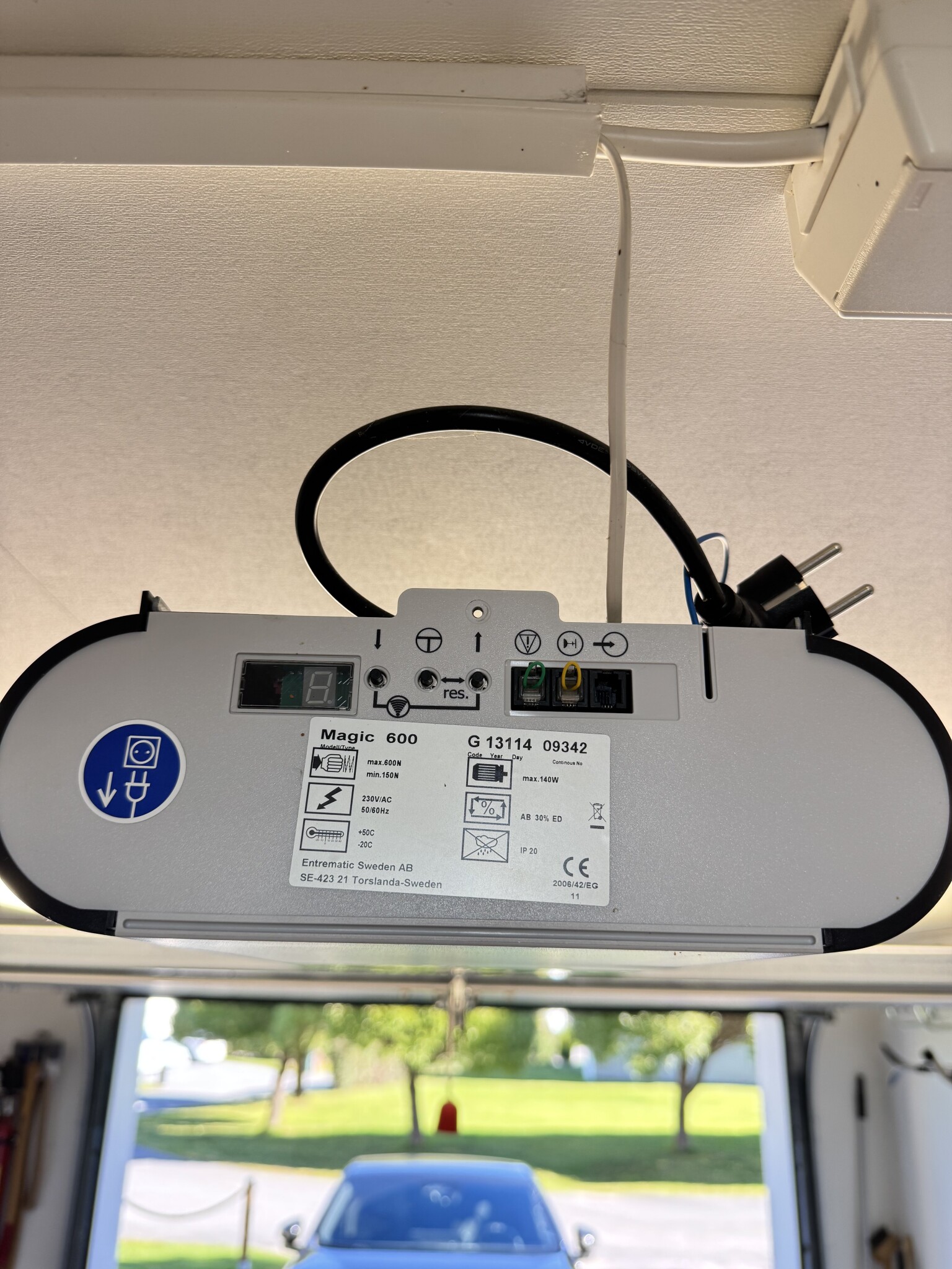

Hej. Hur fick du bort frontlåpan på motorn Magic 600? Den känns bräcklig och jag vågar inte ta i med våld efter att jag lossat en skruv som är den enda jag hittar.
  • Motor Magic 600 med borttagen front täcker en garageöppnare. Sökande efter skruv för demontering. Bakgrund visar bil och grönskande utomhus.
