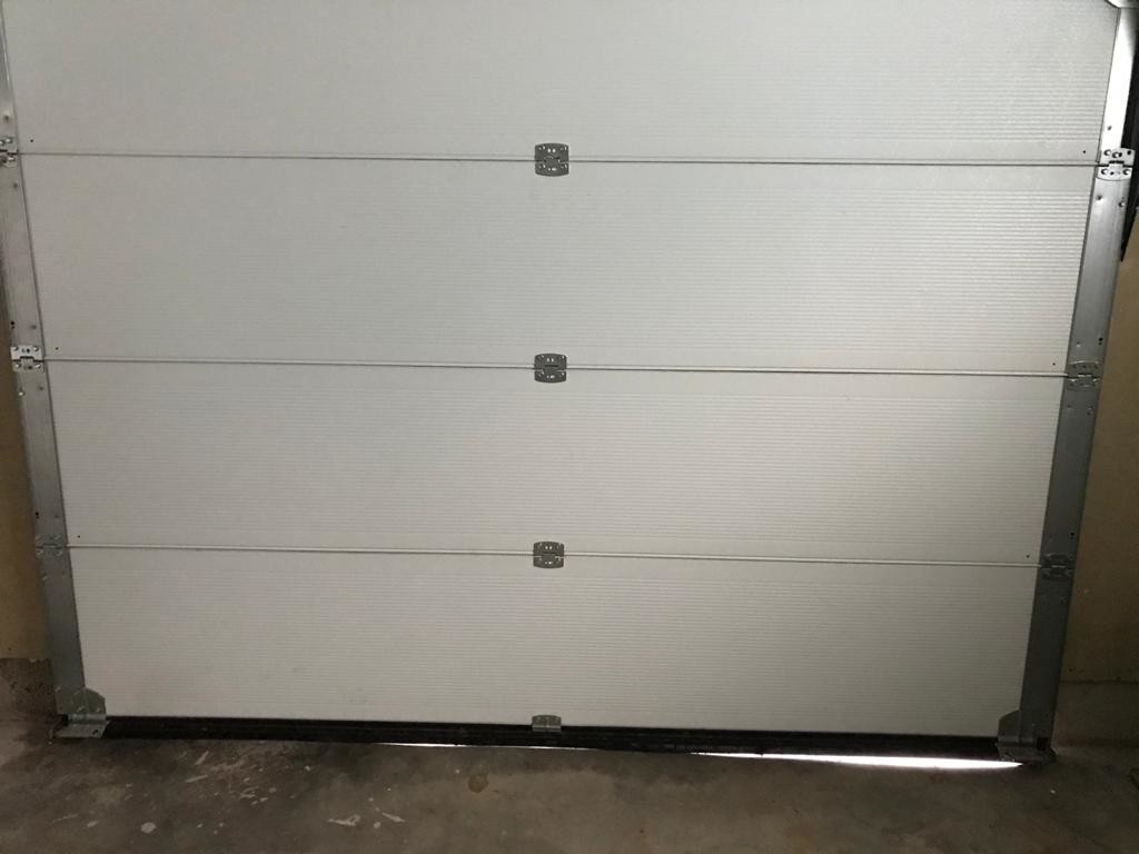

• Stängd garageport som inte sluter tätt mot golvet med synligt glapp.
Mats-S
Rejäl springa till höger ser jag, så golvet måste vara hyfsat ojämt.
Tesa-listen är 33mm, så kanske du kan motera den i våg så att den når till golvet överallt. Därefter får du skära/klippa den så att den följer golvets konturer (med marginal så att den släpar lite) ... kanske det blir bättre då?
Tror nog det är bättre att lösa golvhöjden så den tätar som det är tänkt

Typ med betongspackel tänker du?

Du måste nog spackla golvytan under listen så den sluter tätt(y)

Ringde häromveckan och fick ingen hjälp då allt är korrekt monterad och i lod/våg. Crawford sa bara att deras lister inte kan svälja så stora ojämnheter.

Har du något förslag på spackel som passar? Antar att det måste tåla en hel del då det är i garaget?
P
Tja,någon typ av cementbaserat spackel för utomhus användning,butiken brukar veta bättre:)
En kombination av slipning och spackel själv hade jag nog valt ett epoxispackel med sand i för att bygga upp det sista
