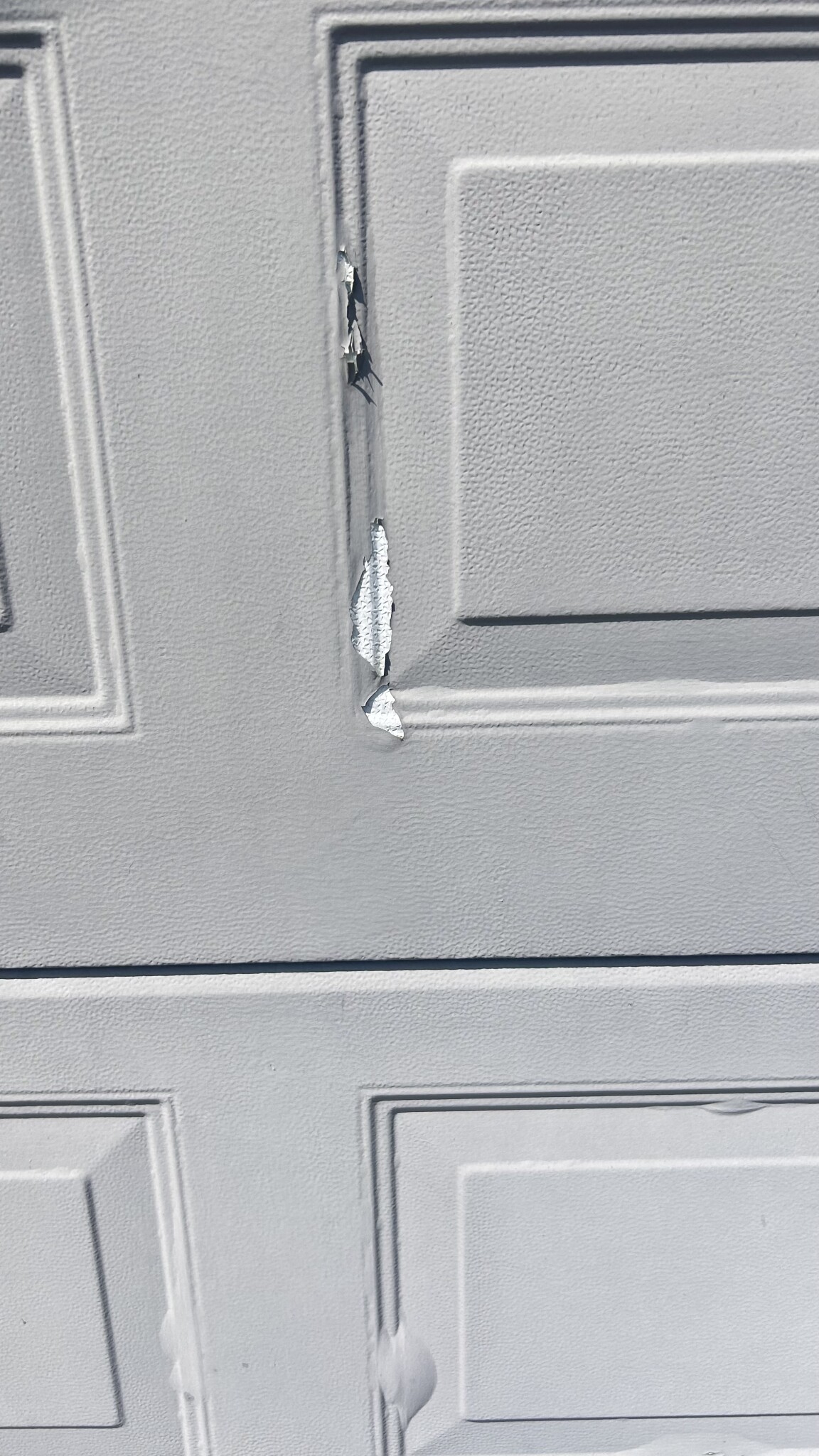

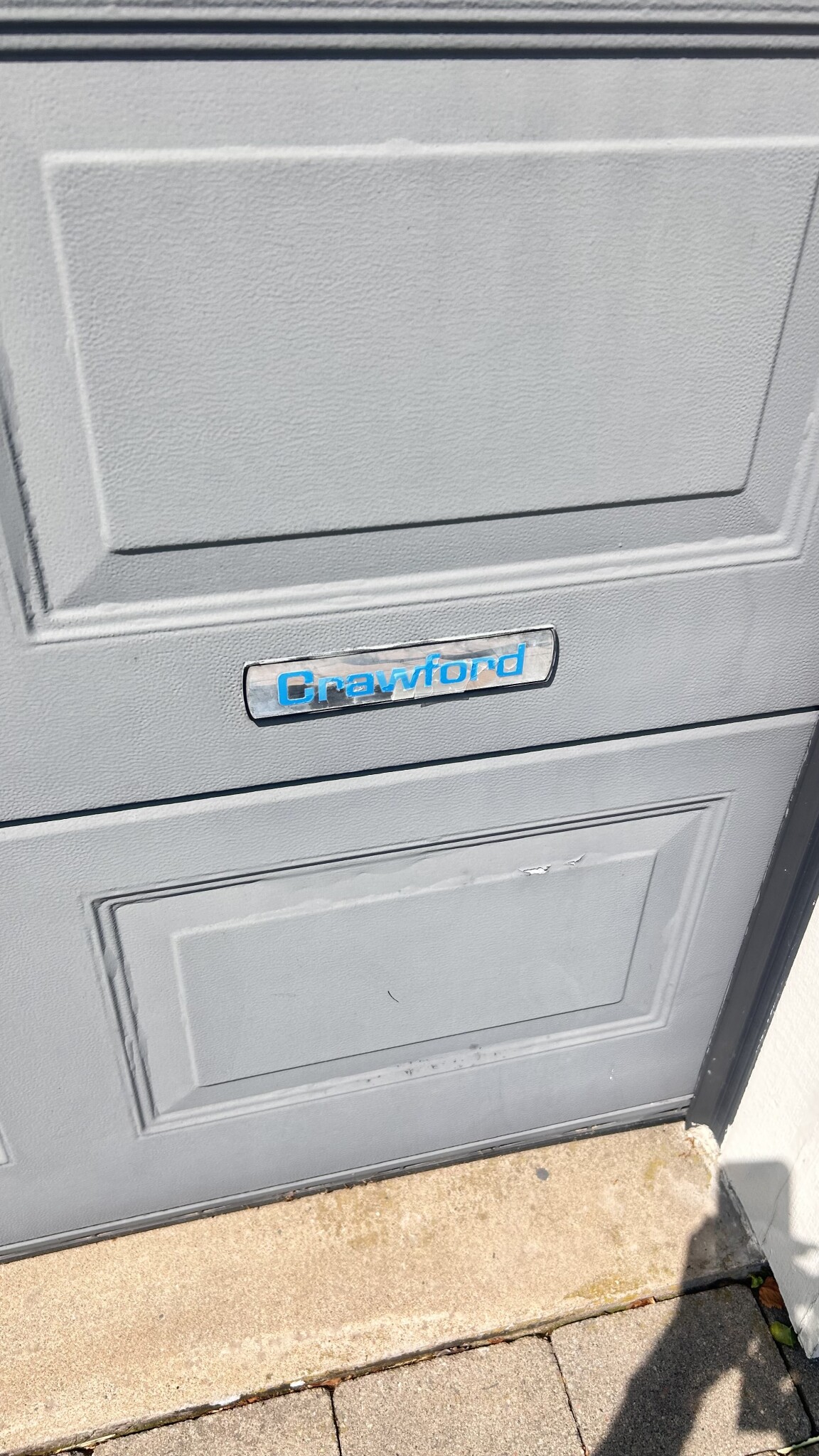

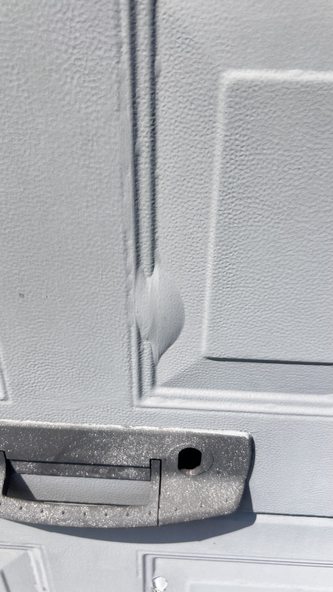

Har en gammal port troligen runt 2006 som tappar och ”kokar” bort färgen på porten.
Har precis köpt huset med denna garageport o vill helst inte byta ut den.
Skickar med ett antal bilder på hur det ser ut
  • Färgen på en äldre garageport som bubblar och flagnar närbild vid handtag.
  • Flagnande och bubblande färg på äldre garageport, visar slitage och behov av renovering.
  • Grå garageport med märket "Crawford" synligt. Färg flagar vid nederdelen, vilket antyder åldrande och väderpåverkan.
Ser ut som att den redan är ommålat någon gång och att det vita som tittar fram är ursprungliga ytan? I vilket fall går det bra att måla om, men allt det gråa bör tas bort. Sen kan du välja en lämplig färg, inte en akrylatväggfärg utan ngn lackfärg för utomhusbruk.
Gxp
Något bra förslag på att ta bort grå /som egentligen är blått från början?

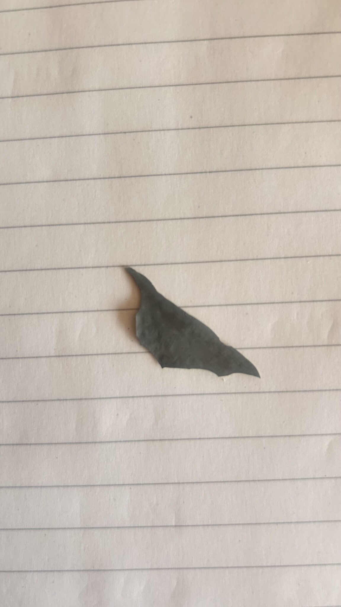

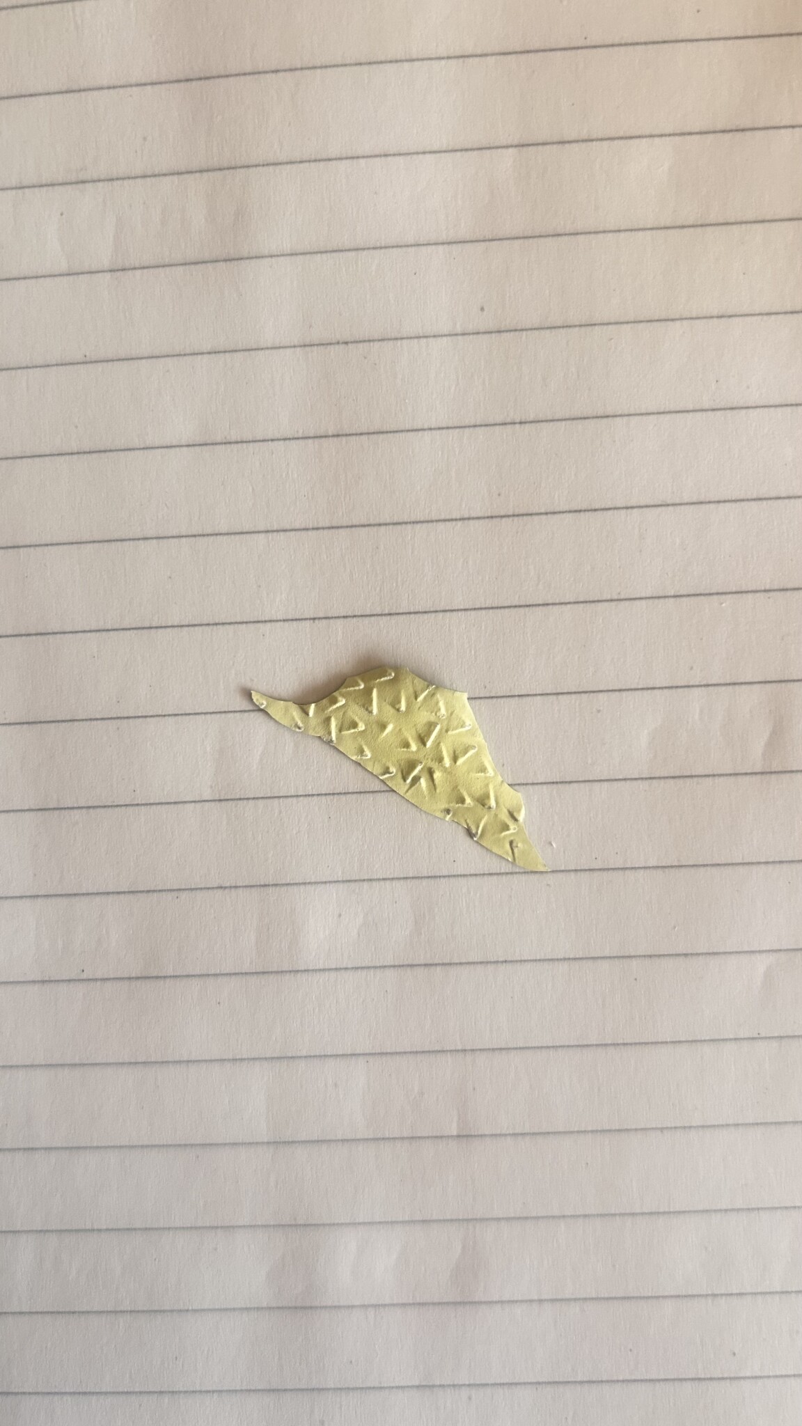

Grå utsida gul insida ??
Vad är det gula??
