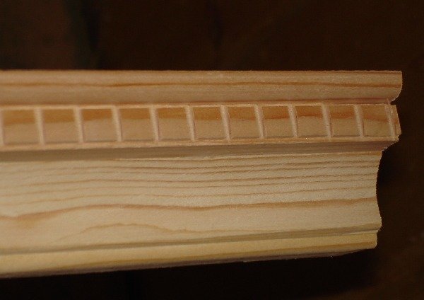

Jag håller just nu på att montera upp egentillverkade taklister i köket och har använt mig av just den här tekniken eftersom jag inte har frässtål som är stora nog för uppgiften. Mina lister är tillverkade i tre delar som sedan limmats ihop eftersom det visade sig knepigt att fräsa allt ur ett stycke. Några erfarenheter om att använda sågen som fräs:
* Det är sant att det antingen krävs avancerad matte eller en del trial-and-error innan man fått till rätt kurva på rätt plats, men å andra sidan lyckades de inte nåt vidare på den där videon heller. De var inte ens i närheten av blyertsstrecket han hade skissat upp på virket...
* Det räcker med ett anhåll om man sätter det på rätt sida av sågbladet. Då blir virket automatiskt pressat mot anhållet.
* Kan vara kinkigt att kunna spänna fast anhållet i vissa vinklar. På min såg (Bosch GTS10) krävdes distansklossar på ena sidan för att få till en yta som är jämn nog för tvingen.
* Man måste fräsa i många steg och höja sågen bara någon millimeter mellan varven.
* När man kör sista steget ska man köra ganska långsamt för att få en så jämn yta som möjligt på slutresultatet.
* Ytan blir långt ifrån så polerad och fin som man får med en fräs. Den måste sandpappras, men det går lättare än man kan tro.
* Det är viktigt att man pressar ned virket ordentligt hela tiden.
* Spånsugen får inte med sig särskilt mycket av spånet när man gör på det här viset.
* För aldrig händerna/fingrarna över sågklingan även om virket "skyddar" dig! (Ingen erfarenhet, bara sunt förnuft!)
Kan lägga upp bilder på slutresultatet om nån skulle vara intresserad.

Gör gärna det!
