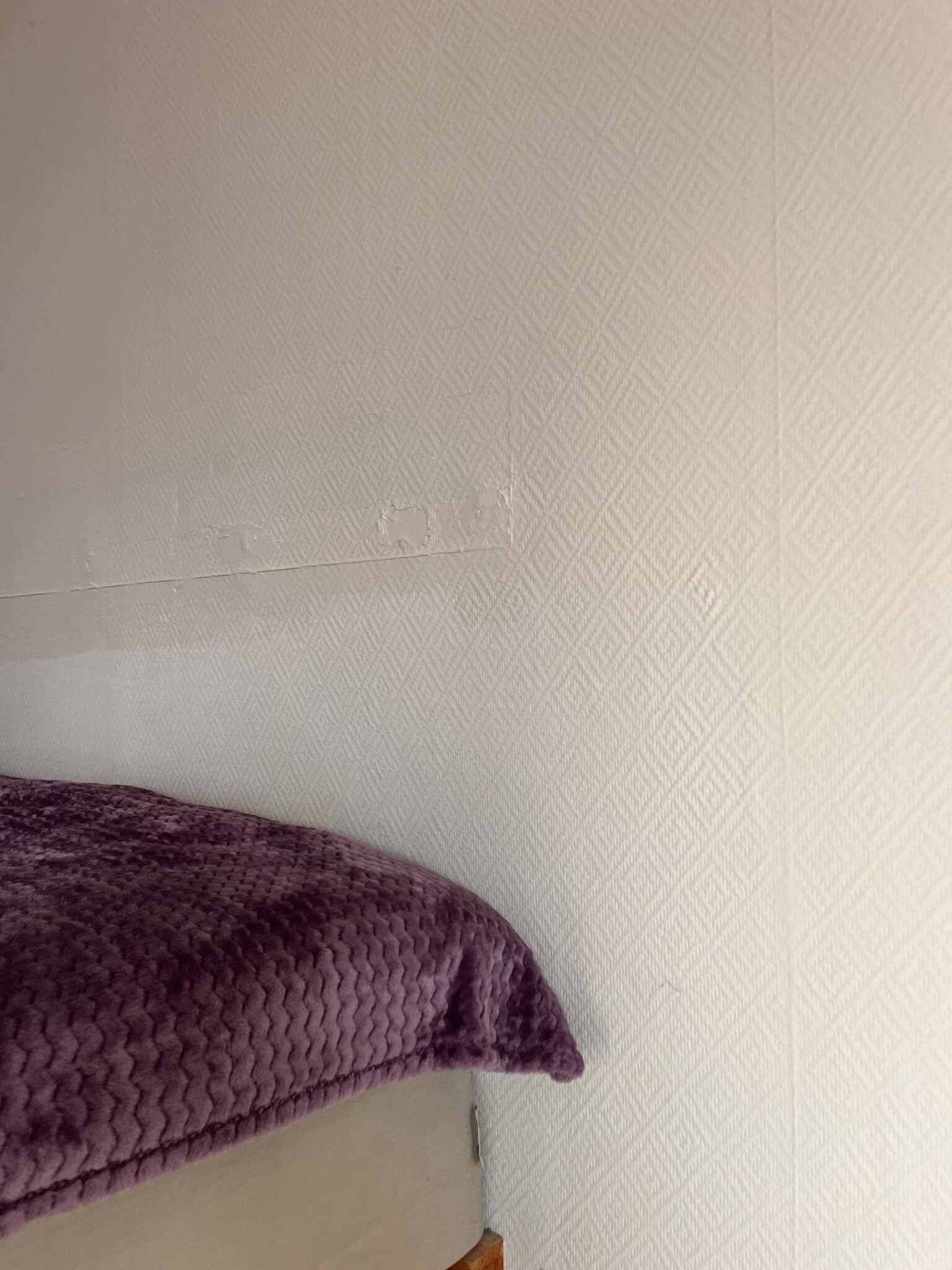

Jag har försökt läsa på om easy cover select vs vanliga easy cover. Är det någon som har erfarenhet av att tapetsera på tapet likt den nedan? Räckte easy cover select, eller har ni valt vanliga easy cover?
Har helt enkelt lite svårt att bedöma vad som räkna som ”mindre ojämnt underlag”. Tacksam för input! :)
  • Vägg med diagonalt mönstrad tapet, delvis överlappande, med en säng täckt av lila filt i nedre delen av bilden.
Ingen av dem kommer ta bort allt det vi ser på bilden tyvärr. Kanske mönstret men skarvarna samt området över sängen kommer ej fungera där behöver spacklas innan.
Tack! Ja, skarvarna etc ska spacklas. Har du någon uppfattning om även easy cover select kan ta täcka själva mönstret med gott resultat?
