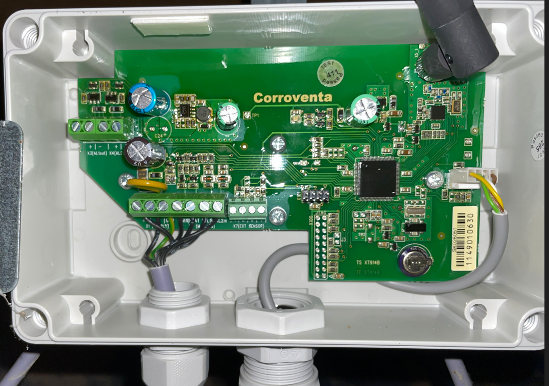

Hm, det där är en nyare box än den som jag varit in i och lagat... Om du öppnar locket och fotar lite så kan jag nog lista ut vad som är vad!
Så här ser det ut innanför locket på min Control Unit.
Öppen styrenhet med kretskort och elektroniska komponenter inuti en vit plastkapsling.
När jag tittar in i dessa hål ser jag en skiva som snurrar sakta och maskinen låter som det är segt.
Drar endast 18W. Ska jag prova att ta loss locket på ovansidan som sitter med insexskruvar? Vad kan man kontrollera där?
Närbild på en maskins insidan visande synliga roterande skivor genom två hål och en instruktionskylt.
Du har en nyare modell än jag. Var ställer du vilken luftfuktighet du vill ha ?
I den röda fläktlådan sitter det väldigt enkla komponenter som alla är lätta att byta ut själv. Vad jag har läst är det styrningen som pajjar på dessa.
Jag tog min till en liten elbutik (hittas enklast i de mindre populära kvarteren i större städer)där de fortfarande hellre lagar saker än slänger. Han bytte ett relä för ca 100 kr jag köpt på Conrad.se

Jag hade precis samma symptom för två år sedan, det snurrade i röda lådan, men ingen fläkt gick. Jag fick aldrig reda på vad felet var, men de bytte hela hygrostat-lådan då.
Mattias Lang
Slutresultat.
En duktig och trevlig servicetekniker från Anticimex bytte hygrostatlådan och manöverpanelen. Inget fel fläkt/avfuktningslådan alltså som jag trodde.
