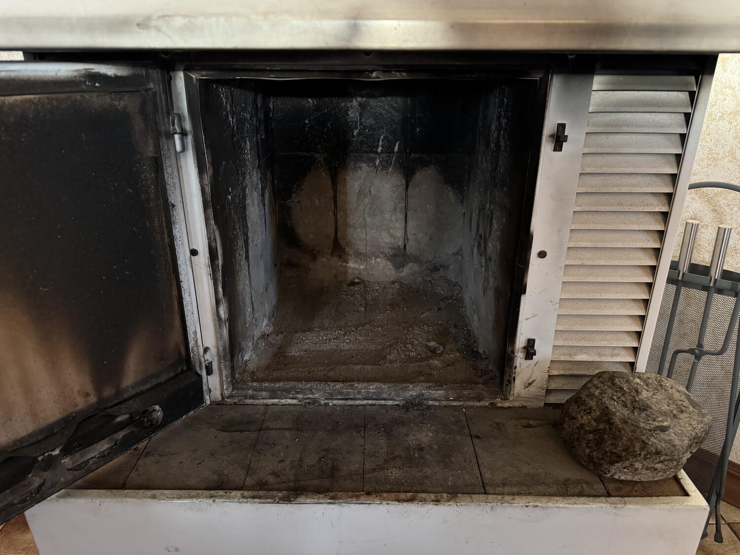

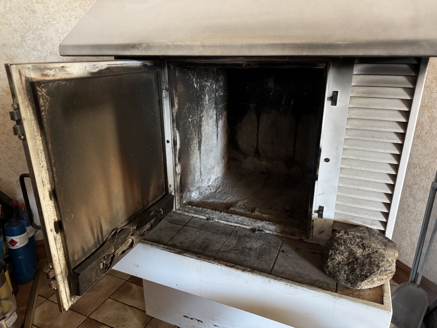

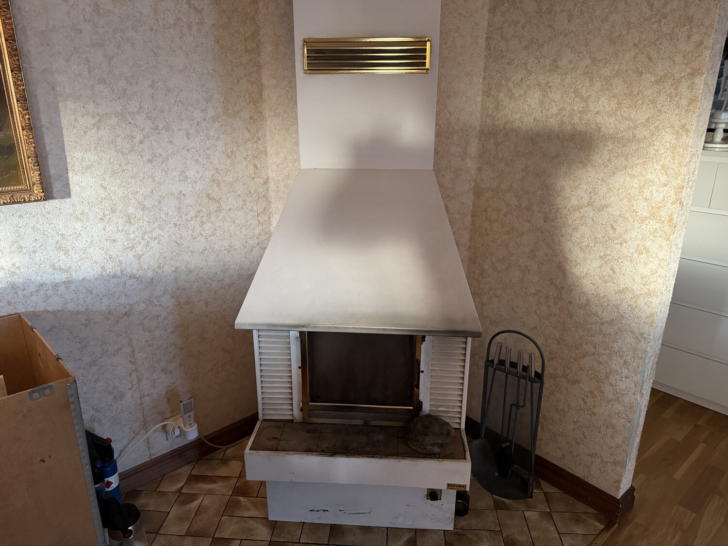

Har en underbar pjäs i vardagsrummet som jag är väldigt taggat att få börja använda, har alltså aldrig eldat i den själv ännu.
Den har man kopplat spirorör till och dragit till olika rum i huset, intressant!
Nog om det, hittade en gammal beskrivning till den på nätet;
https://www.contura.eu/download/18.3bef29f616794a4c8cbab77/1552551753722/iav_Contura_Futura.pdf
Tyvärr så finns inte delen jag är osäker på som ser ut att ha suttit i den med på just den beskrivningen.
Men nog ska det sitta något här;
Vad kan det tänkas vara? Och hur gör man med askan? Finns ingen ask låda, och vad är det för hål där bak? Ska röken och värmen gå neråt och uppåt? Hur kan det fungera?

Jag vet inte vad som är roster, hittar inte det på min ritning heller?
Förklara gärna, jag kanske saknar någon del?

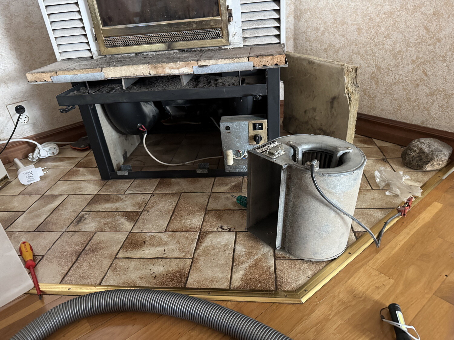

Plockade i alla fall ut fläkten för första gången (har bott här i snart 10år).
Den hade ett "pipande" ljud, och det visade sig att den var full i damm, men även en plastfolie hade sugits in.
Sprejade lite olja mot lagringen, och nu är den nästan ljudlös.

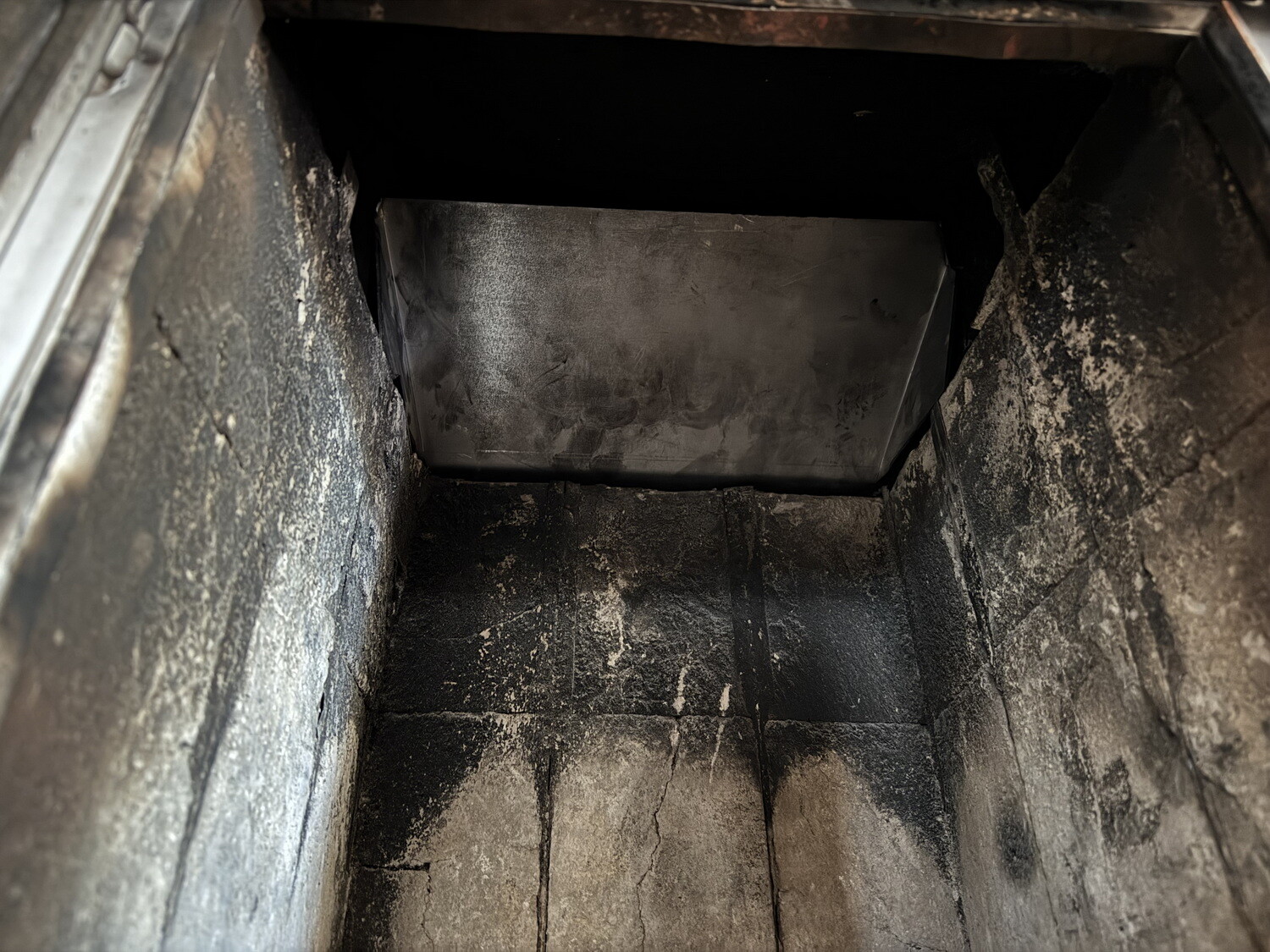

På firman "Eldkraft" hittade jag även den plåt som benämns "rökgashylla" på ritningen (bilden nedan), min var helt slut.
Den nya är betydligt i kraftigare plåt, men var lite väl tajt, jag fick slipa till några hörn med rondellen.
Men nu är vi nog klara för vintern.
Det som fattas nu är listen runt luckan, men den fanns också hos "Eldkraft", så den ska dit vid tillfälle.

Aha, det verkar vara någon skillnad alltså?
Men min är bara en eldstad, utan några extra kanaler.
Röken går upp mot rökgashyllan och skorstenen, ingen rök går neråt.
Var tar din rök sedan vägen, för att komma ut till skorstenen?
Till det yttre ser dom i alla fall hyfsat lika ut, men det kanske finns interna skillnader då?
Ja dom är väldigt lika! På pricken. På min modell ska röken vända neråt när förbränningen är igång, detta ska vara effektivare enligt contura… men jag vet inte. Min har ett tillägg i namnet; OTF. Ingen aning vad det betyder. Ska vara mer miljövänligt eller någon ditåt.Hannuse skrev:

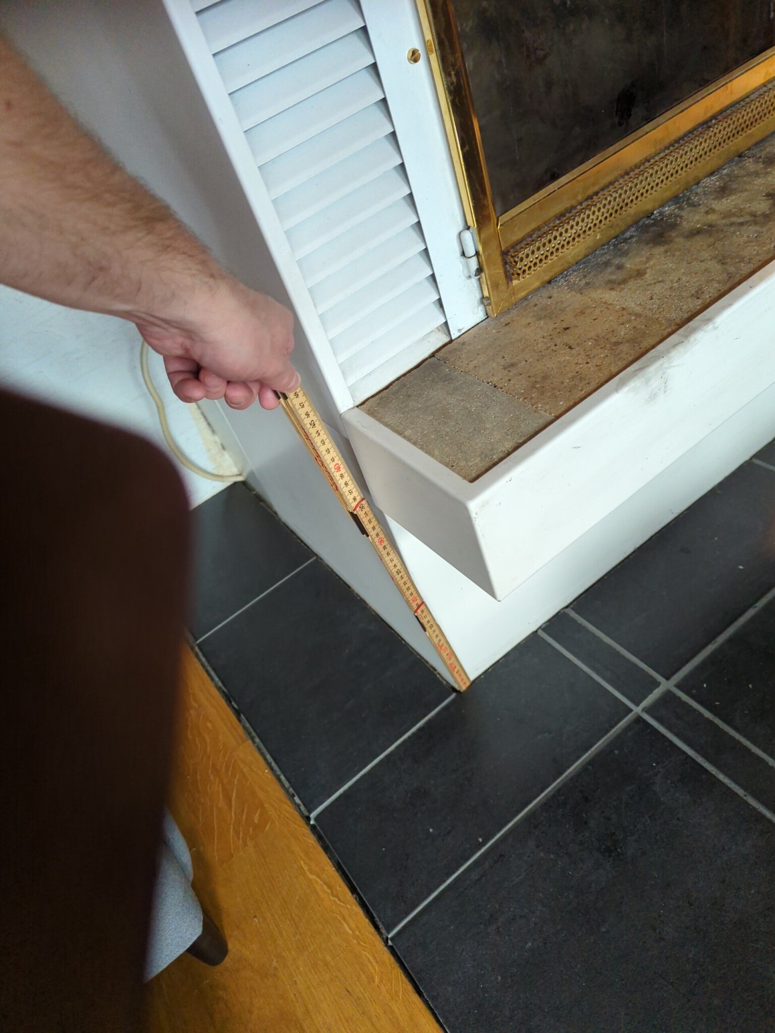

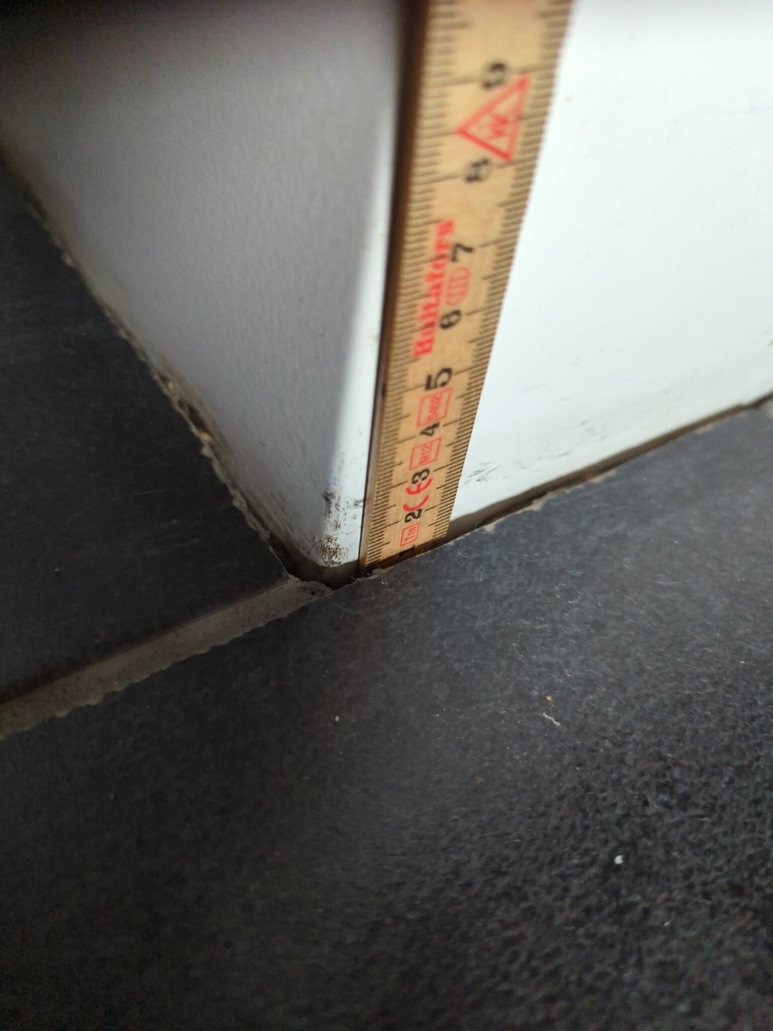

Ni har möjligtvis inte tagit fler bilder på själva avmonteringen till fläkten, fattar inte riktigt hur man får loss den. Vill göra samma sak men här sitter det kakelplattor som eventuellt blir ivägen för att få loss grejerna för att göra rent fläkten.

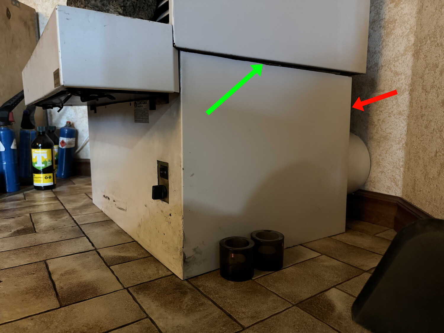

Oj, det där kan bli lite problematiskt.Sparvassursen skrev:
Den plåtkåpan som är nedsänkt i ditt klinkergolv sitter fast med en skruv på varje sida (i bakkant - röd pil).
Därefter ska man bara kunna dra hela plåten framåt (man får böja ut sidorna lite i bakkant).
Min var nog tight, så efter att ha fått bruka milt våld, så tog jag rondellen och slipade av plåten i överkant några millimeter (grön pil)
Men hos dig ser det ju omöjligt ut att få bort plåten, hur tänkte man där?
I alla fall omöjligt om man inte har slipat av plåten i överkant, så att man kan lyfta den över klinkerdjupet, men det ser jag inte på dom bilderna.
Som du ser på en av mina tidigare bilder, så står kaminens stativ på golvet, och täckplåten går ända ner, hela vägen, till golvnivå.
Så att sänka ner den på det sättet verkar konstigt, det kan inte vara gjort av någon som har jobbat med dom kaminerna tidigare tänker jag.
Ja, se på tusan, helt annorlunda intern konstruktion, men riktigt bra film! 👌G Ganescha skrev:Ja dom är väldigt lika! På pricken. På min modell ska röken vända neråt när förbränningen är igång, detta ska vara effektivare enligt contura… men jag vet inte. Min har ett tillägg i namnet; OTF. Ingen aning vad det betyder. Ska vara mer miljövänligt eller någon ditåt.
Finns en film på YouTube som är exakt min modell om du vill se;
[media]Uppskattat, då han nämner måtten på delarna så jag kan tillverka dem själv.
Förklaringen till OTF verkar vara "Omvänd TvärFörbränning".
Det var ju riktigt många "finesser" på den där, min är mer bara en eldstad, men man leder röken lite hit och dit på sin väg upp till skorstenen, och ska få bättre värmeavgivning än att bara köra den rakt upp.
Men intressant, då har vi fått lite klarhet i det.
