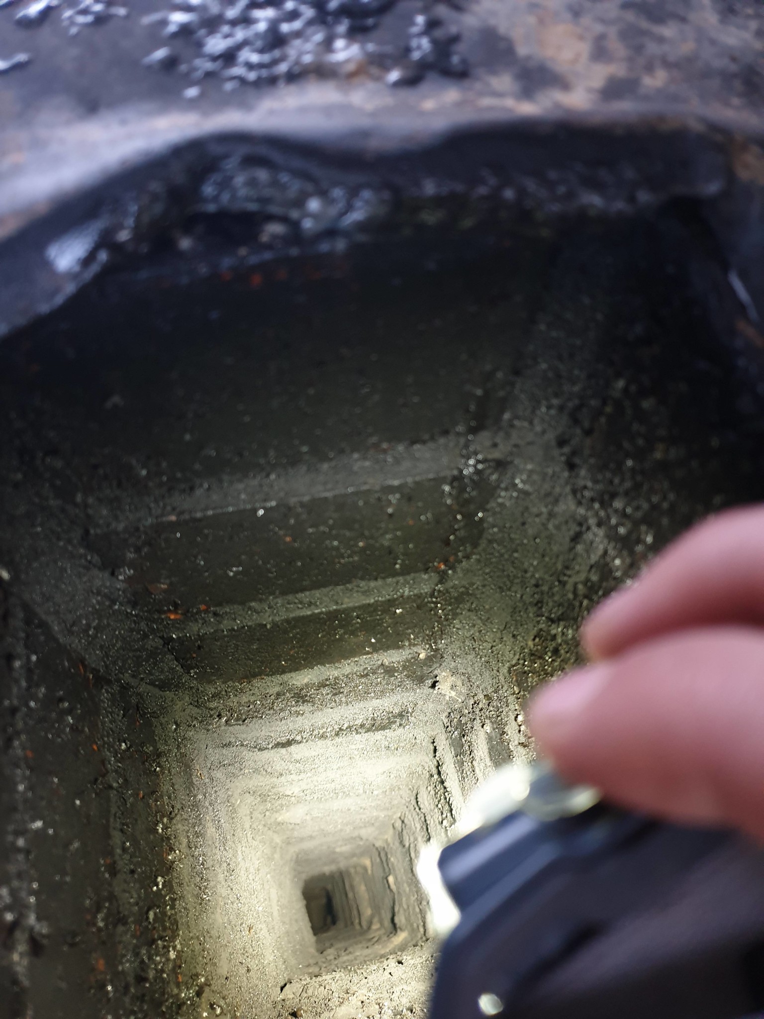

Har problem med en inrykande contura c350.
Har aldrig tidigare behövt öppna nått fönster eller något för att elda. Men nu är draget i skorsten borta helt.
Glasrutorna blir sotiga som attan och röken vill bara sträva efter att hamna inne i huset.
Contura har ju enbart en "drag lucka" under kamin. Den har jag kollat så den öppnar som den ska. Har vart upp på taket och kolla skorsten om det skulle va nått stopp där. Men inget fågelbo vad jag kan se.
Hur kan draget bara försvinna?
Hur fortsätter jag felsökningen?
  • Inuti en sotig skorstensett från ovan, synlig förlust av drag och ingen blockering.

Har ni bytt ventilation i huset som skapar ett undertryck? Röken vill alltid ta den enklaste vägen.
Att tillägga så är huset byggt med skälvdrag och jag har inte ändrat nått med ventilationen.
Hur felsöker man vidare?
Kan jag gå in bakvägen via rökgasluckan och kolla på nått vis?
Har du plockat isär den invändigt så det inte samlats en massa sot någonstans , kolla rökgashylla, rör ut till skorstenen, det verkar som att det varit lite pyreldning och då blir mycket skit i rökgångarna, men det är bara en tanke hos mig och finns inget annat eller dåligt med luft in i kaminen ( undertryck i huset )

Har följt conturas eldningsråd trotts att jag aldrig behövt det innan.
Blir nog till att se om jag kan montera ner den inifrån som du säger.
Eldade precis med gasol värmare i 20min för att eliminera "kallras". Efter det tände jag lite tidningspapper. Då ser det ut såhär:
  • Kamin med immiga glasluckor och synliga handavtryck efter att ha eldat med gasolvärmare och tidningspapper.
inget bra då, det finns ingen luft till härden prova med att ta bort rökgashyllan samt se hur rosterdelarna ser ut, troligtvis inte det sista. Att brassa på med gasol blir väldigt varmt och lite gaser så det kan smyga förbi kanske. Prova även med att öppna ett fönster och se vad som händer

Jag hade 2 fönster öppna utan bättre resultat.
Hittat manualen på hur rökgashyllan sitter. Hoppas på att kunna ta ner den och se in i rökkanalen eller kunna gå in där bakvägen och kolla..

Jag har ingen ved under och "spjället" funkar som det är tänkt.
Måste va ett dopp i rökgas kanalen. Ska se om jag kan komma åt det inifrån.
Har du inget spjäll ovanför braskaminen ??
Den ser likadan ut som den jag har och jag har ett spjäll ovanför kaminen och ett spjäll för tilluft under kaminen.

Jo när jag slet ner rökgas hyllan såg jag ett till spjäll som jag inte viste att jag hade.
Det Va av misstag stängt. Där av alla problem med rök.
Aja man lär så länge man lever. Tack för all hjälp
