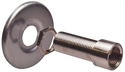

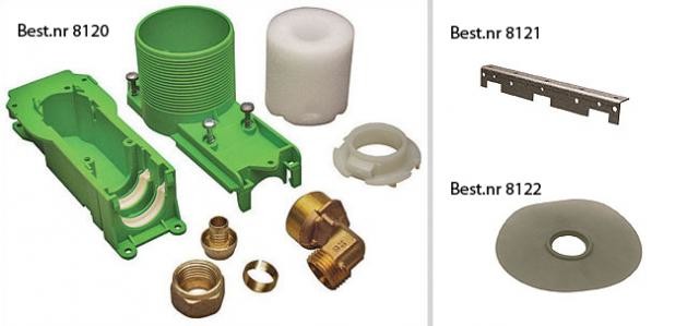

Finns det nån här som har erfarenhet av Wirsbos kopplingsdosor med tillhörande anslutningskoppling. Blir det verkligen tätt genom att bara skruva in anslutningskopplingen i dosans vinkelkoppling. Eftersom det är rakgäng på anslutningen tycker jag att det borde sitta nån form av tätning i kopplingssätet

Finns det ingen här som har befattat sig med uponors väggdososr? Skulle gärna vilja ha en uppfattning

Det kanske är så, men jag tycker det är knepigt .Dessutom är det rak gäng på nippeln och då ska man väl inte täta med lin. På Uponors hemsida finns det ingen information hur det ska tätas.
Jag läste någonting häromdagen någonstans om dessa, kan ha varit på jobbet, men där har jag inte internet, eller tid över.. men tror att det stod att lin skulle användas, själv har jag använt dem 1 gång för 4 år sedan, och tror att jag fick ta lin då, efter att bearbetat gängen med tången lite..
Jag har lintätat mina anslutningar och det blir tätt. Vad är problemet / varför så negativa med att lintäta?
Allmänt negativ mot lintätning är jag inte. Däremot så trodde jag denna konstruktion var så fiffig att det blev tätt genom att bara skruva in nippeln
Inget fel med lin, mer än att det är ytterligare ett moment, och ytterligare en sak att hitta i bilen..
Hur som helst ska det tätas med lin. Pratade med en rörmockare i veckan.
