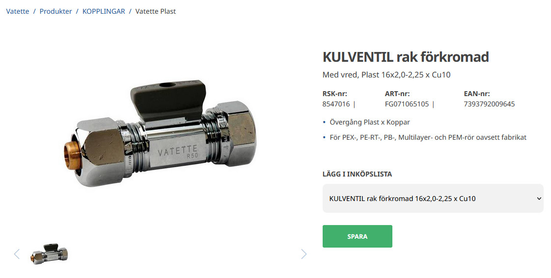

F falkeye #1 Självbyggare · Väderstad · 85 inlägg 22 sep 2022 15:45 falkeye Självbyggare Väderstad 85 inlägg 22 sep 2022 15:45 #1 Vilken koppling ska jag använda för att gå kunna över från Uponor Combipex 16x2 till tex en köksblandare? Krilleman:s inlägg har markerats som bästa svar.

ådal #2 Renoverare · Göteborg · 884 inlägg 23 sep 2022 14:15 ådal Renoverare Göteborg 884 inlägg 23 sep 2022 14:15 #2 En vatette 15x10 där du byter ut 15 muttern mot en pex 16 kopplingssats fungerar kanon! https://www.hornbach.se/shop/VATETT...cu-vred-8546962/5110829/artikel-detaljer.html eller https://www.hornbach.se/shop/VATETT...FKR-rak-VA-1130/5139133/artikel-detaljer.html och https://www.hornbach.se/shop/VATETT...rkromad-1873816/7305872/artikel-detaljer.html

Bästa svaret Krilleman #3 Husspekulant · D · 18 650 inlägg 23 sep 2022 14:43 Krilleman Husspekulant D 18 650 inlägg 23 sep 2022 14:43 #3 16x10 finns ärven som "färdig" produkt med RSK: 8547016. Inloggade ser högupplösta bilder Logga in Skapa konto Gratis och tar endast 30 sekunder
