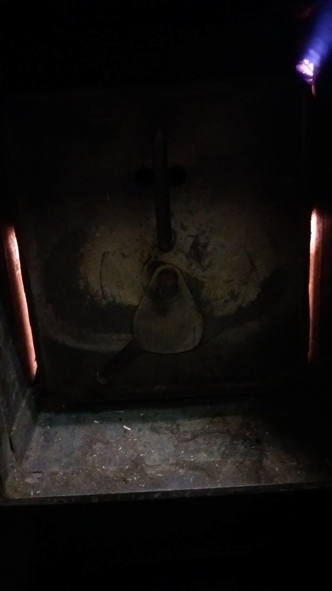

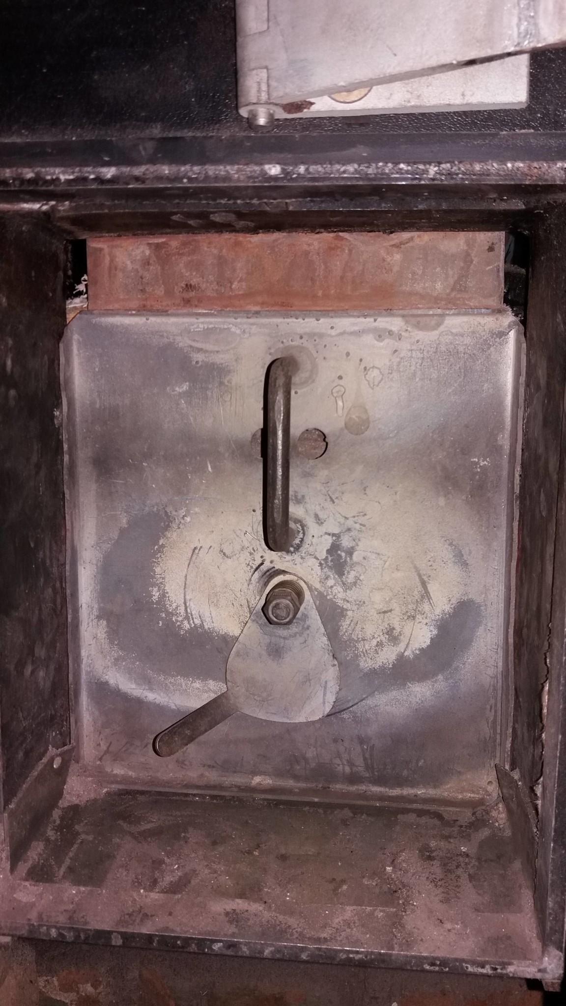

Jag har en Värmebaronen Combimax 2000 från 1991 som jag eldar ved i mot acktank.
Jag tycker den inre askluckan ser lite mysko ut. Längst upp sitter en plåt som jag inte tycker passar in riktigt. Kanske ska vara så men jag tänkte att förra ägaren kanske har gjort någon modifiering. Det är även glipor på båda sidor av luckan. Ska det vara så eller ska det vara tätt där? Vill ju så klart elda så effektivt som möjligt i den trots att den är lite omodern.
Bifogar bilder...

Kanske för att få in lite mer syre till rökgaserna så dom tänder , inget syre ingen tändning , bara ut till kråkorna , ska vara blå lågor , rökgaser tänder vid ca 800C och ger 1100 - 1300C bra
Ja det är möjligt att det ska vara lite öppet på sidorna som en grundinställning av sekundärluft. Mitt på luckan finns ju en liten ventil man kan öppna för att öka sekundärluften men enligt manualen ska den i de flesta fall vara stängd.
L
Den är en underbrännare , finns det något hål som sekundärluften kan gå förbi veden ner
Hmm... Det är ju två små hål i den inre askluckan som syns på bilden. Dessa sitter precis i höjd med den övre keramiken och där ser det ut som det går kanaler åt sidorna. Sen så är det ju ventilen nertill på bilden som går att öppna om man vill ha mer sekundärluft. Och eventuellt de små gliporna på båda sidorna av luckans nedre del.
Primärluften går in vid nedre luckan och går sen i en kanal upp till vedluckan. Det kommer även in primärluft i små öppningar på båda sidor av den övre delen av askluckan. (Den fastsvetsade plåten som jag undrade över om den skulle finnas eller ej.)
