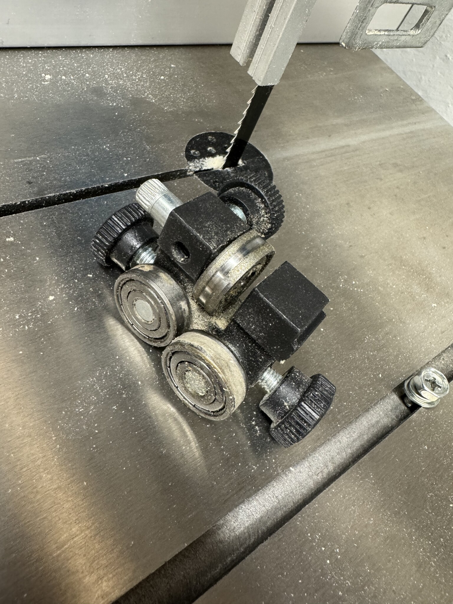

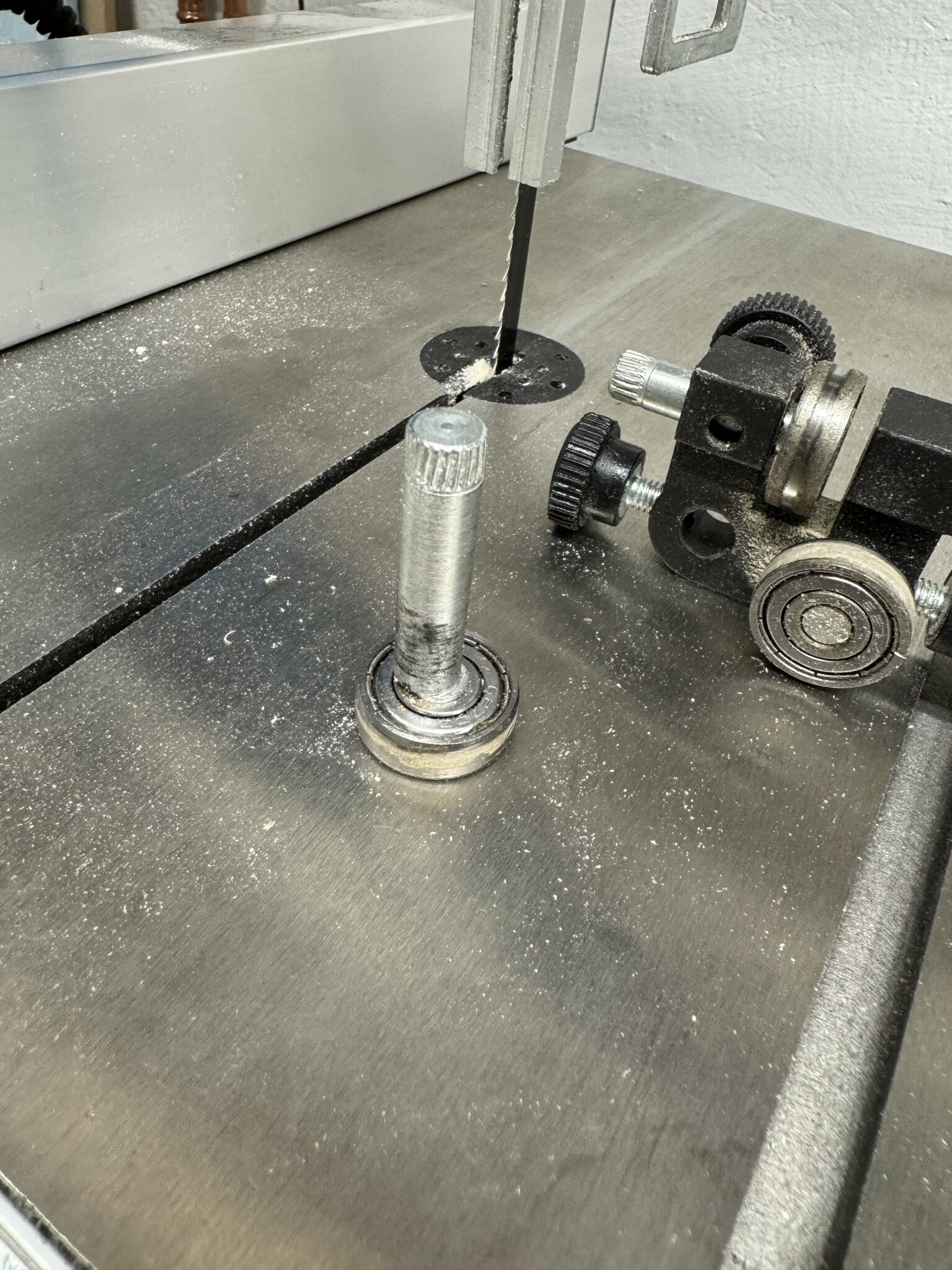

Har en Cocraft HB 10 L Bandsåg från clas ohlson och blir inte vän med bladstyrningen.
Den består av tre kullager (627ZZ) i undermålig kvalitet som rasslar och snabbt blir igensatta.
Dom verkar vara pressmonterade på excenter pinnar för justering i radiell led.
I axel led så låses dom fast med tumskruvar mot excenter pinnen.
1. Tumskruvarna som ska hålla lagren i axiel led skakar loss direkt när man sågar så får stanna hela tiden och dra åt dom. Ska man sätta thread-loc på dom eller finns det något annat tips?
2. Om man vill byta lager så antar jag att man får dra av befintliga och värma och pressa på nya. Några andra idéer där?
3. Några generelle tips för den här bladstyrningen eller är det bättre att byta ut den helt?
Tacksam för tips!
