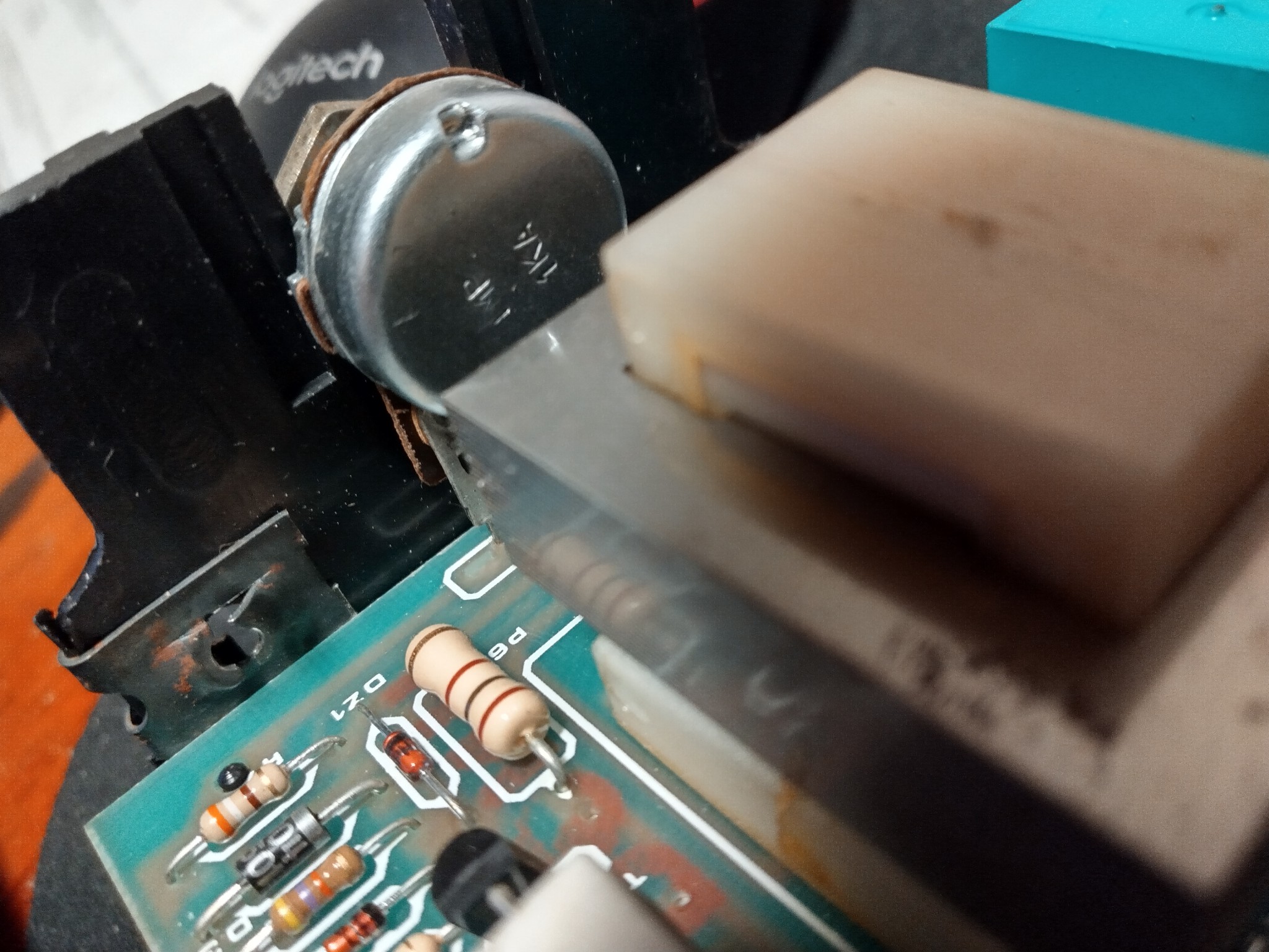

Hej har en mig 130 från 90talet är det en speciell vridpotentiometer till svetsar eller går det att sätta dit en från
tex Clas Olsson med samma beteckning 1MP 1KA axeln till ratten har gått av

Har svårt att tänka mig att det skulle vara något special, och det ser inte heller så ut.
1MP vet jag inte vad det betyder. 1K torde vara 1 kΩ. A däremot kan betyda både linjär och audio-logaritmisk. Den borde spontant vara linjär, men kanske bäst att mäta för säkerhets skull.
