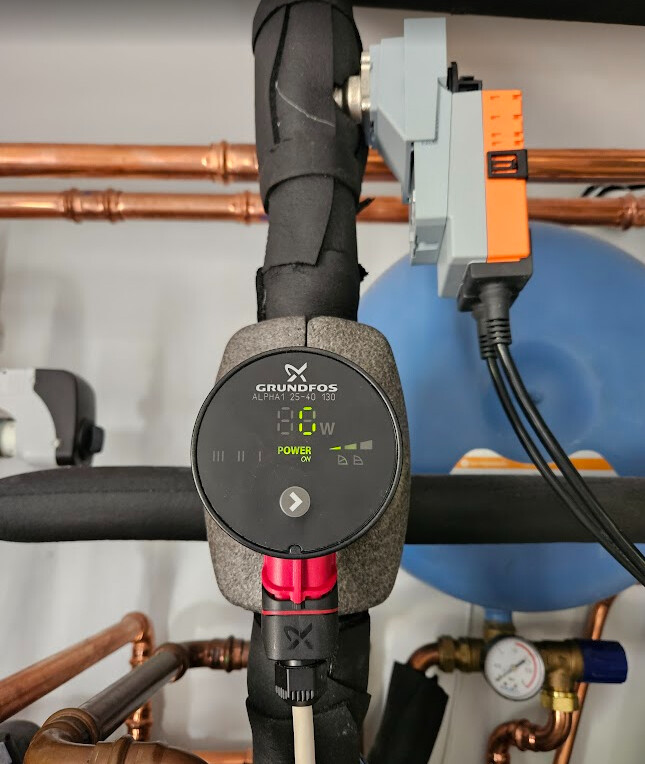

Har en anläggning för frikyla som har en separat cirkulationspump på ett avstick från brineledningen ner i berget . När frikylan behövs så kopplas cirkulationspumpen in men den visar 0 (se bild) och sedan efter kanske 10 minuter går den över i felkod E1 istället.
Det verkar dock flöda igenom den för rören blir kalla på båda sidorna, men det kanske är VP:ens cirk.pump driver igenom vätska genom avsticket och den cirk.pumpen också.
Förr i tiden kunde man ju snurra loss axeln med en skruvmejsel... Kan man komma åt nåt på en sån här pump utan att tömma systemet?
Cirkulationspump Grundfos Alpha1 med display som visar 0 W, omgiven av rör och en elektrisk kontakt, sammankopplad med frikylesystem.
Mmm, jag har en Alpha1 och hittar ingen bra info om hur man öppnar den. Är det samma som på 2:an, lite våld med en skruvmejsel för att lossa några clips och få loss den svarta fronten?
