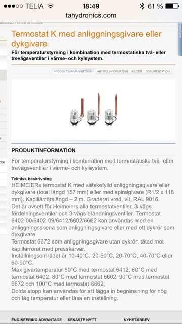

54mm koppar... Det blir inte gratis.. Varför skulle skiktningen störas av satsladdning? Det gör den absolut inte om regleringen är vettig. Jag skulle nog satt en tryckstyrd liten pump och en termisk kapilärrörstermistat i vald nivå i tanken med ventilen på tilloppet till laddningen. 20-22 räcker gott.
Går även fint med en elektronisk dito.
Lösningen jensaro nämner blir riktigt bra, mycket fint utnyttjande av modern pump och bonnenkel reglerventil. Inte mycket som kan krångla där och bättre än de olika färdiga paket som finns för detta. Vill du göra lite lyxfunktion kan du sätta en termostat i huvudtankens topp som stoppar pumpen vid låg temp. Glöm grov koppar och självcirkulation, firman du pratat med vet uppenbarligen mindre än du själv om sånt med tanke på rekommenderad lutning.
