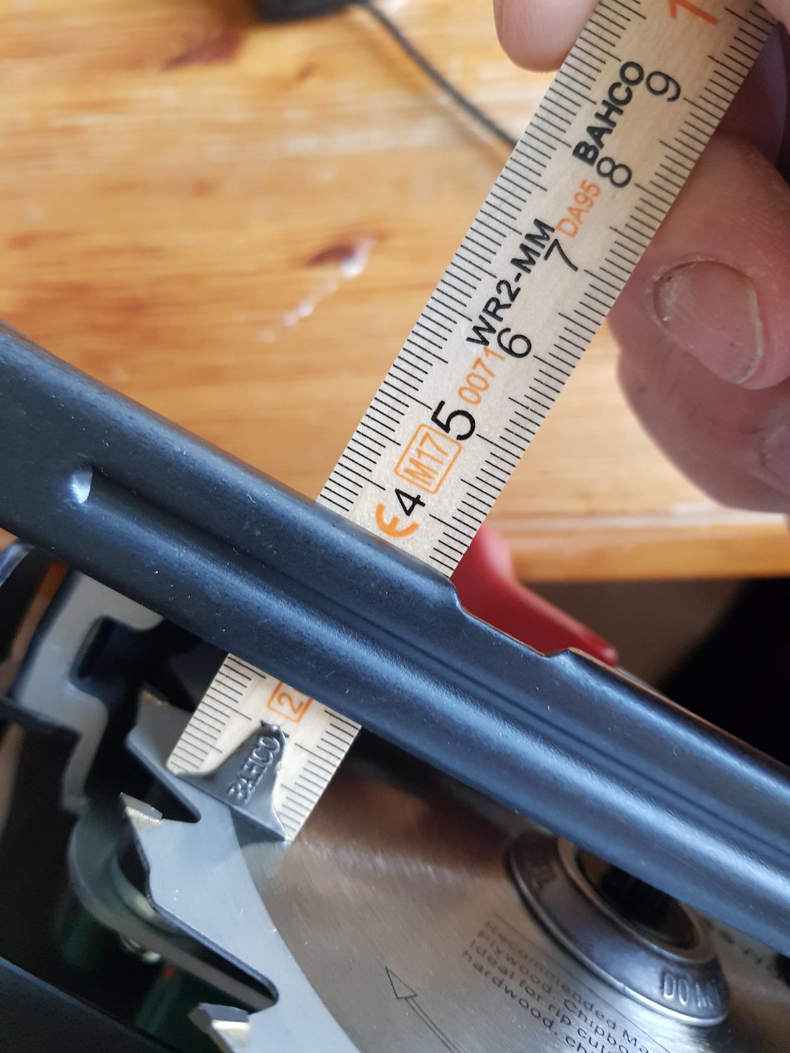

Hej @Vardagsrum vet inte om du följt med i tråden men det är just det som jag konstaterat är mitt problem, klingan sitter "snett" jämfört med själva plattan, i båda fallen ca 2-3mm. Nu andra cirkeln med exakt samma problem. Misstänker att det kan vara ett "batch"-fel från fabrik alternativt undermålig kvalitetskontroll.V Vardagsrum skrev:
Har ännu inte provat använda denna såg att klyva regel med. Nu är ju inte gröna bosch något pro-märke eller hur man säger men tycker ändå att man borde kunna förvänta sig åtminstonde millimemter precision med att klingan ligger parallelt.
I efterhand har jag sett flera internationella recensioner med folk som tycker den nypit, stannat av, drar mycket batteri eller klingan sitter snett så börjar undra om det kan vara ett fabriksfel. Ska försöka räta upp klingan på denna med något hemmafix tror jag och se hur det påverkar sågning. Vet inte om man vill gå tillbaks till samma butik, med samma produkt och samma problem... hehe.
Missade det inlägget faktiskt.M megamatch skrev:Hej @Vardagsrum vet inte om du följt med i tråden men det är just det som jag konstaterat är mitt problem, klingan sitter "snett" jämfört med själva plattan, i båda fallen ca 2-3mm. Nu andra cirkeln med exakt samma problem. Misstänker att det kan vara ett "batch"-fel från fabrik alternativt undermålig kvalitetskontroll.

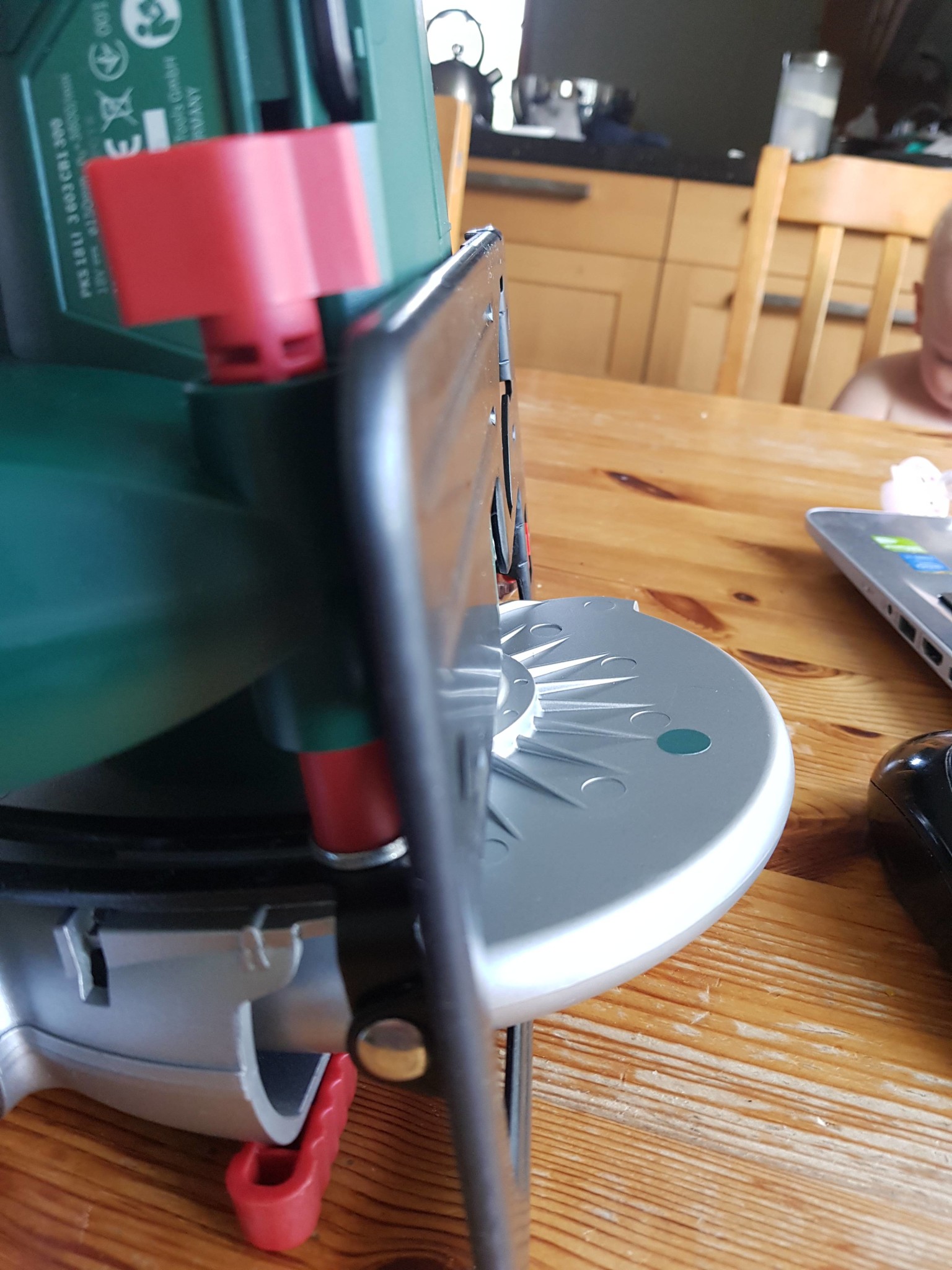

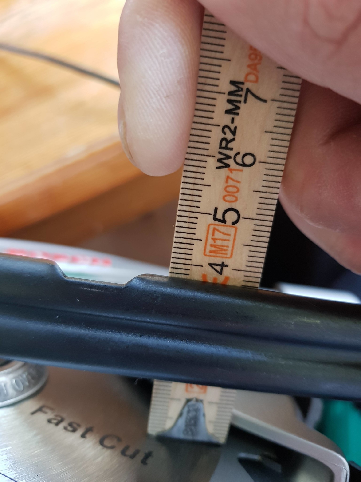

Hej
Bifogar lite bilder på problemet, har även hittat en enkel lösning för att få hyffsat rakt. Kommer nog personligen byta in igen och skaffa annan maskin men lägger upp ifall det kan hjälpa någon annan med samma maskin.
Var lite meckigt att hålla upp klingskydd, hålla maskin, tumstock och fota så inte helt perfekta vinklar.

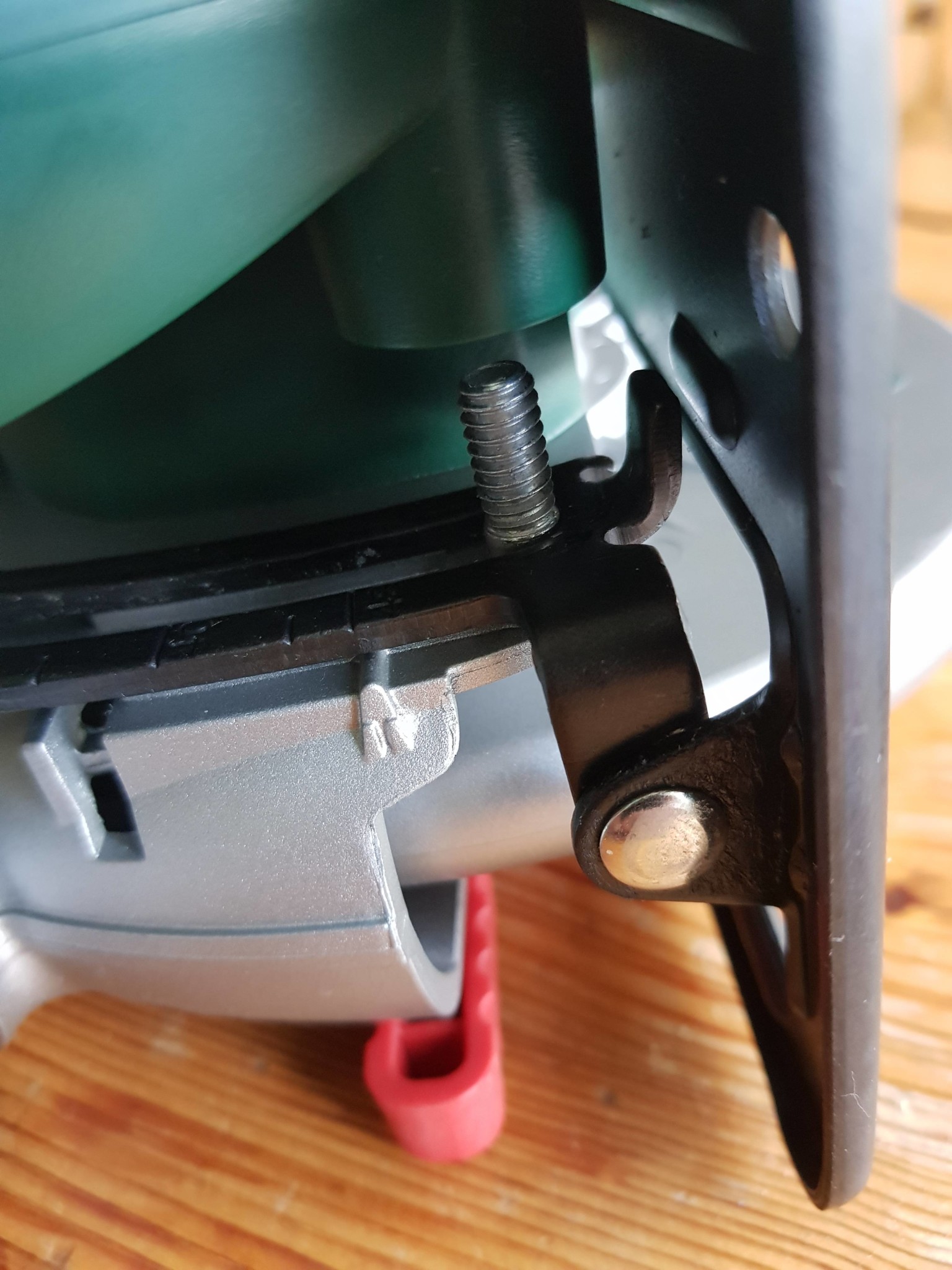

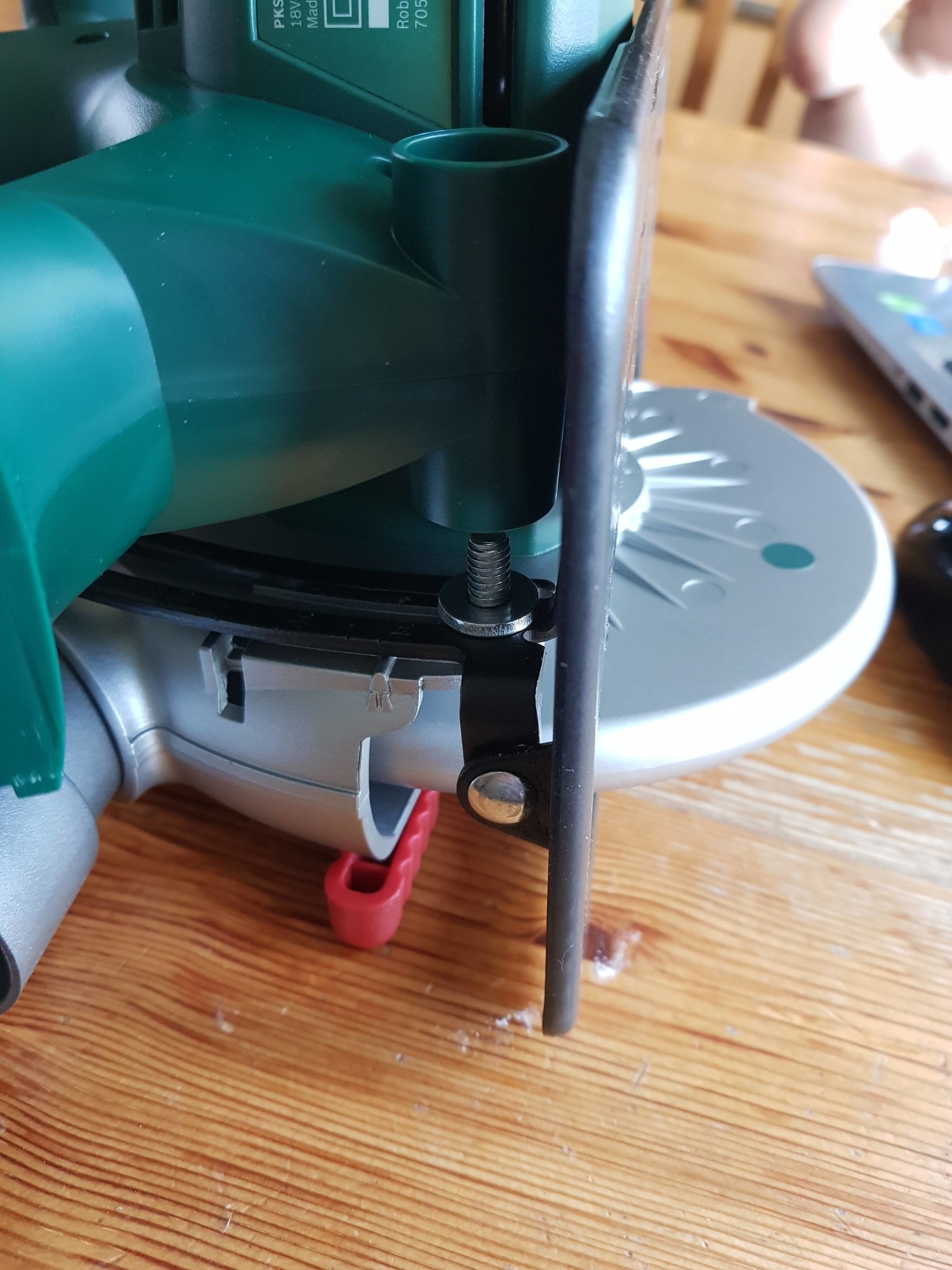

Så, här kommer lösningen.
1. Skruva loss den röda plastskruven som man lossar på för att justera höjd.
Skruva tills den lossnar, ta bort.
2. Där den satt fanns en bricka, byt ut denna mot bricka/brickor av lämplig tjocklek. Detta kommer göra att plattan förskjuts litet så man får prova sig fram. För mig funkade det att ha en bricka av halva tjockleken mot den som satt, dock var min som jag hade grovt överdimensionerad så la inte upp den på bild.
Bifogar bilder som kan förklara lite bättre än mig
