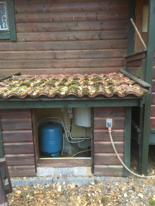

Har ett fritidshus med ett ganska trångt duschrum. Bakom duschrummet på utsidan finns ett pumphus.
Tänkte få in en förbränningstoalett i duschrummet men kommer då i konflikt med taket på pumphuset.

Om jag höjer taket till pumphuset så att det blir ståhöjd, ser till att även fortsättningsvis hålla det varmt, kan man dra till- och frånluft genom pumphuset utan att göra avsteg från byggnormer osv? Pumphuset håller ju ungefär samma värme som inne.
Tankar och åsikter?
