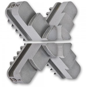

Och det Pär h menade med de äldre 3-backs chuckarna är att där kan du inte byta backar, du har bara de "back-hållare" som sitter där. De funkar mycket bra med metall som är hårt, men trä som är mjukt får man inte så bra håll-kraft och det kan lossna. Man vill ha en back som sitter så mycket som möjligt 360 grader runt trät. Därför är det också viktigt att man får rätt storlek på backarna mot storleken på det man vill sätta fast.. Finns flera bra youtube-filmer som beskriver detta bra..Sister ray skrev:
Det går även att köpa dessa utstickande back-hållare (tekniskt är de väl inte hållare, utan backar) som kan användas till träsvarvning, det viktiga är att det är 4.
Bild från Axminister..
Tack för svaren! Nu börjar jag få lite koll
Men om jag tolkar dig, och bilden, rätt behöver det inte vara 100% anläggningsyta 360°, som på de jag länkade till ovan? För i så fall ökar ju utbudet ganska mycket.
