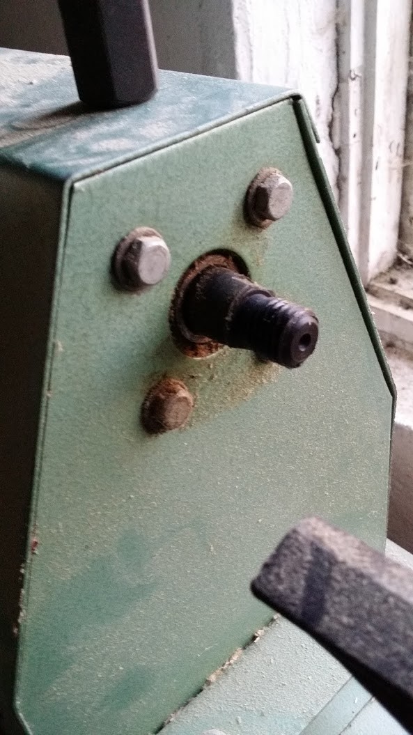

Har en gammal träsvarv som jag skulle vilja köpa en chuck till. Tre eller fyra backar spelar inte så stor roll.
Hittar chuckar på diverse sidor, men det är ovanligt att det står något om själva infästningen. På svarven sticker det ut en gängad tapp där dubben satt innan och den får jag till 3/8 tum, med en vanlig gängmall. Men hur får jag tag i en chuck som passar?

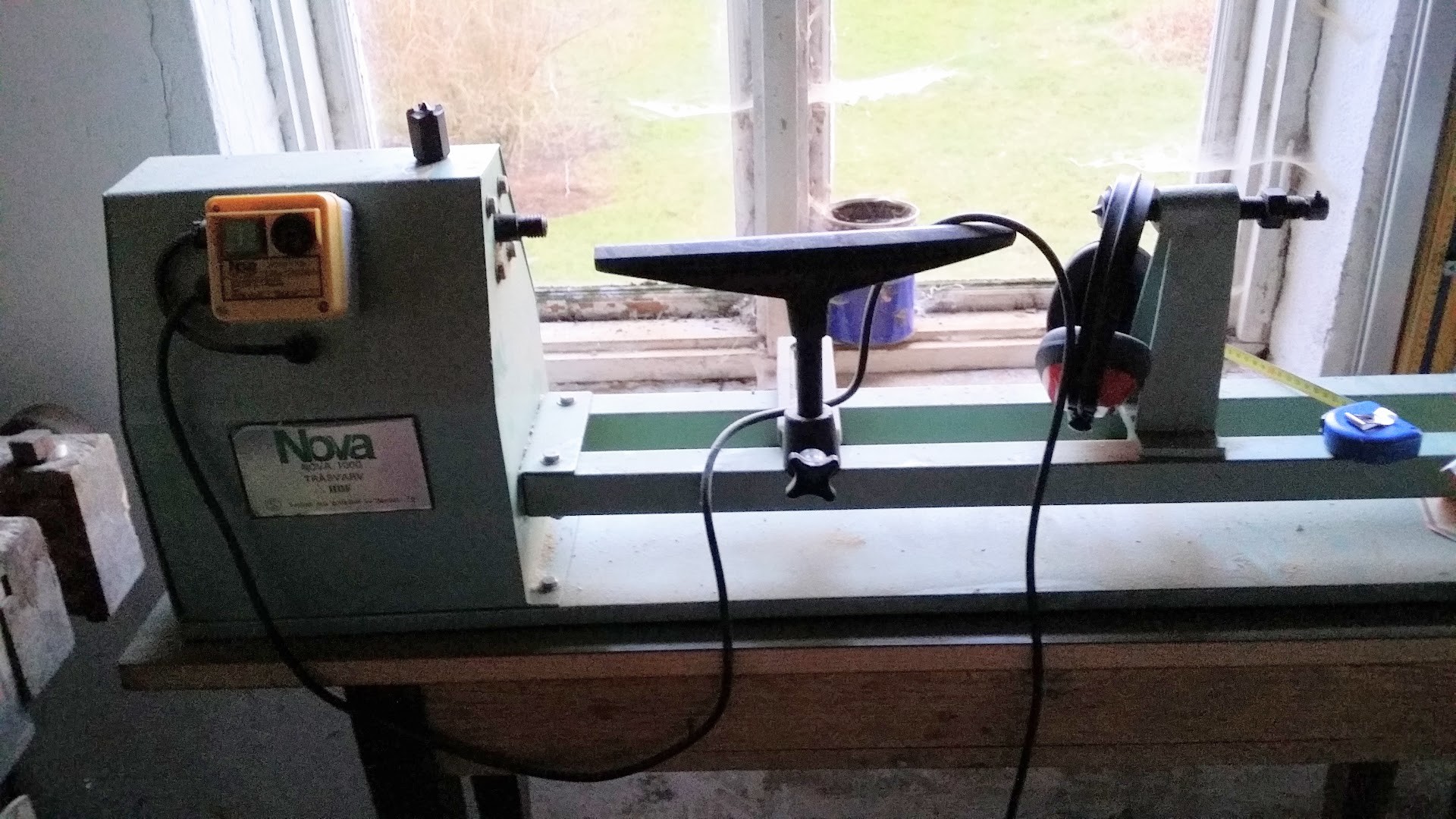

Ja, efter lite läsning fattade jag att 3/8 tum är litet. Men den gängade axeln är dessvärre inte större. Svarven är väldigt lik en sån där luna i plåt, 1,5m lång kanske. Men denna heter Nova 1000 och det ger inte många träffar...

Spontant känns det tveksamt att kosta på en chuck till den svarven. Kanske läge att byta upp sig ☺ Kan du lägga in en bild så man ser hur infästningen ser ut?
Märkligt att den gjordes så klen...
Jag tar ett foto imorgon och slänger upp. Tack för svar!

Enligt google så tillverkades det en Nova 1000 svarv av Nova Woodworking, http://www.teknatool.com/History.htm
om det är en sådan du har så kan det ju vara värt att kontakta företaget i fråga?
Närmsta ÅF verkar vara i Norge;
http://www.teknatool.com/distributors/norway.htm

Amatörsmurf - Du hittar bild på axel och svarv längst ned i inlägget.
heimlaga - Nu har det blivit lite fel här märker jag. 3/8 tum stod det bara på gängmallen jag testade mot, där står även R10 samt 17mm. Alltså är axeln inte 9,5mm utan 17mm
Det borde motsvara ett fäste med M12, eller?

Utifrån bilden ser det ut att vara grövre gänga än både 3/8 tum eller M12. Du måste mäta ytterdiametern med skjutmått för att få fram exakt mått. Utifrån det måttet får man försöka lista ut om det är millimetergäng eller tumgäng. Om den till exempel är 25,4 millimeter kan man anta att det är 1 tums gänga. Är den 24 mm kan man anta att det är M24. Sedan går man vidare och mäter stigningen för att mer säkert avgöra vilken gänga det är. Kolla bifogad länk. http://www.classicmotor.se/artiklar...n-ganga-pa-hjulaxeln-till-husqvarna-fran-1953

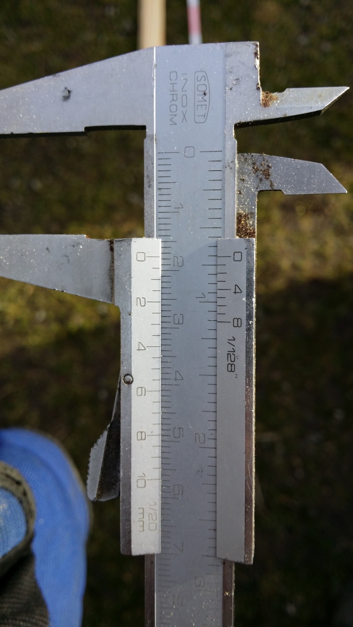

Här mäter jag den med skjutmåttamatörsmurf skrev:Utifrån bilden ser det ut att vara grövre gänga än både 3/8 tum eller M12. Du måste mäta ytterdiametern med skjutmått för att få fram exakt mått. Utifrån det måttet får man försöka lista ut om det är millimetergäng eller tumgäng. Om den till exempel är 25,4 millimeter kan man anta att det är 1 tums gänga. Är den 24 mm kan man anta att det är M24. Sedan går man vidare och mäter stigningen för att mer säkert avgöra vilken gänga det är. Kolla bifogad länk. [länk]
· västernorrland
· 139 inlägg
Ok. Den är 17,7 så då skulle jag gissa att det är M18 eftersom den i verkligheten ofta är någon eller några tiondelar mindre. Det som återstår är att lista ut stigningen. Av bilden att döma ser det ut att vara rätt grov gänga så då skulle det kunna vara vanlig M18, alltså inte fingäng, men okulärbesiktning räcker inte. Det bästa är som sagt att mäta med en stigningsmätare/ gängmätare.
