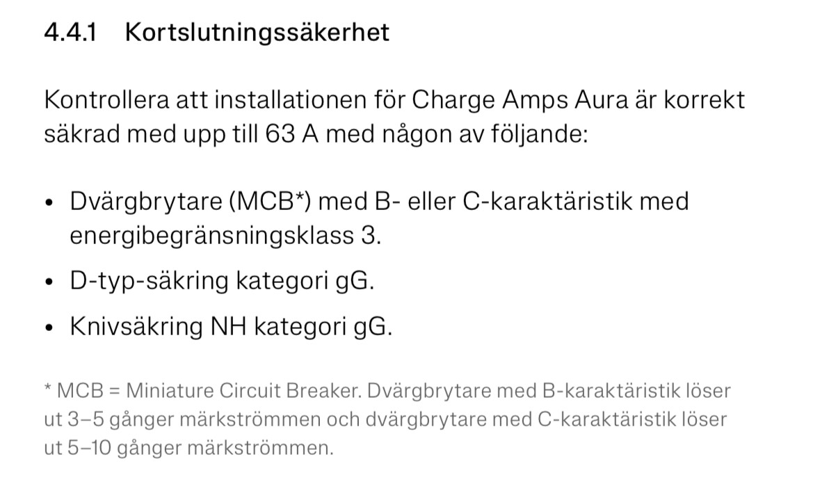

Fick tag på en Charge Amps Aura för ett bra pris begagnad. När jag kikar på installationsmanualen så verkar den kräva att vara avsäkrad?Bo.Siltberg skrev:
Hur kan den behöva en extra säkring när den redan har inbyggd säkring och jordfelsbrytare?
Eller syftar dom på huvudsäkringen i mätarskåpet i detta fallet?

Det är inte samma säkring. Den säkring de beskriver här är den s.k. försäkringen eller backup-skyddet som syftar till att skydda boxen mot för höga kortslutningsströmmar. Alla(?) apparater har ett sådant krav, JFBer etc, även Easee som kräver högst 40 A, dvs långt över den säkring som ska skydda ladduttaget.
Den inbygga säkringen skyddar ladduttaget så att det inte går att överbelasta. Den ska vara på max 32 A eftersom det är märkströmmen för ett typ 2 ladduttag. Boxar som inte har denna säkring inbyggd kräver att den finns i den fasta anläggningen, och då max 32 A.
Så du har redan den säkring de kräver i form av dina mätarsäkringar eller ev andra huvudsäkringar nedströms.

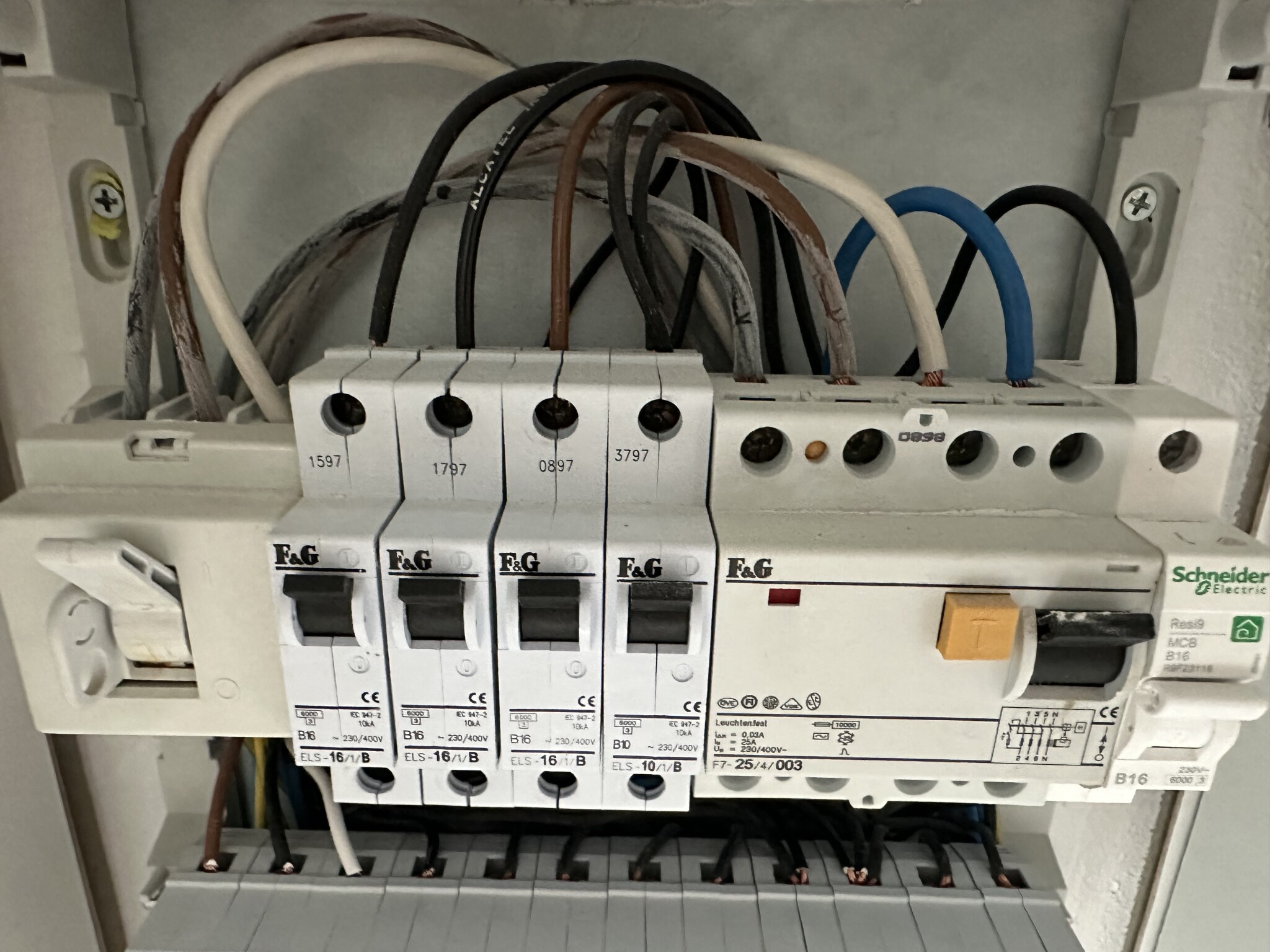

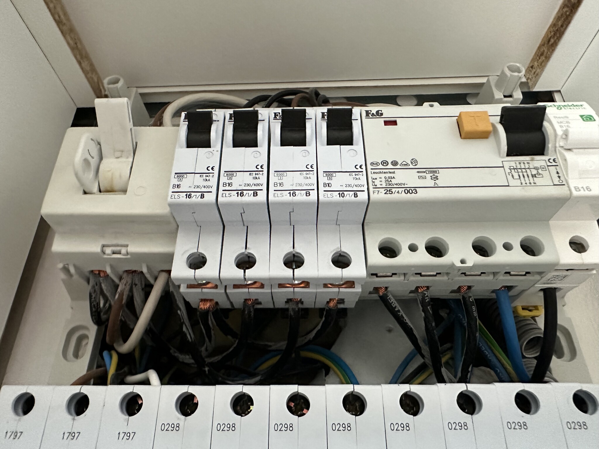

Här är bilder på normcentralen. Inkommande vid huvudbrytare är 6mm2 från mätarskåp.
Blev lite konfunderad varför inte färgerna är i rätt ordning? Ska inte L1 vara brun, L2 svart och L3 vit? Här är ju ordningen svart, brun, vit?
Utgående från huvudbrytare så har dom klämt in två kablar per fas, så antar att det inte är några problem att göra samma på inkommande.

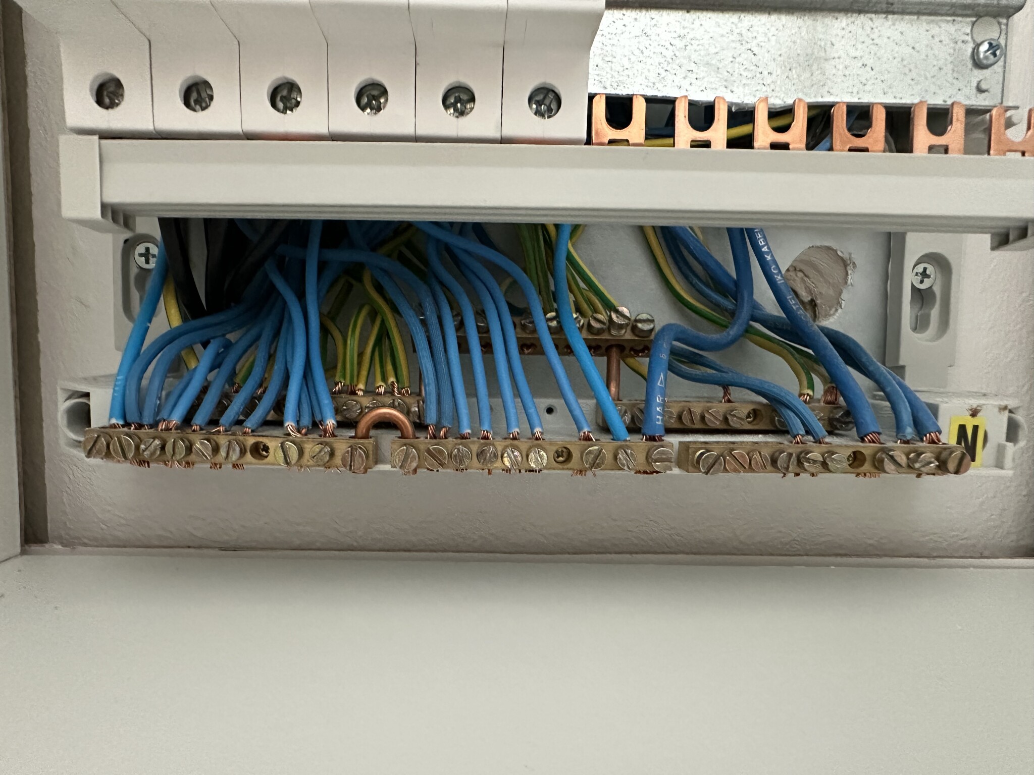

Hur kommer det sig att man har två olika nollskenor som inte är ihopkopplade?

Vad ska de slangarna användas till? De är för klena för att användas till laddstationen eftersom du behöver 6 mm² om du vill kunna ansluta ledningen direkt på HB i denna central.J joasag skrev:
Det kan vara möjligt att använda 2.5 mm² om
1. mätarsäkringarna fortfarande duger som kortslutningsskydd, och
2. om laddstationen kan programmeras för att dra max 16-20 A från den gemensamma matningen.
För punkt 1 behöver vi veta förimpedans, längd och area på huvudledningarna. Du kan mäta upp förimpedansen själv i ett uttag nära elcentralen på bild med vattenkokarmetoden.
Punkt 2 får du kolla upp själv, om du nu inte vill kunna ladda med högre ström för annars går 2.5 mm² bort.
EU...år 2001 så bytte man inom EU ordning på färgerna för de tre faserna från svart, brun, grå till brun, svart, grå. Din elcentral är alltså äldre än så.J joasag skrev:
Ja, det brukar finnas plats för en kabel till.J joasag skrev:
Troligen har du grupper som ligger utanför JFBn i centralen. Det ska framgå av gruppförteckningen. Har du ingen gruppförteckning så bör du ordna en sådan.J joasag skrev:

Bör laddboxens nolla anslutas till nollan utanför JFB? Vad jag kan se så är det den högra plinten.

Det är bättre. 25 mm flexslang har en innerdiameter på ca 18 mm. Det kan gå. Den kabeln behöver öht ingen slang då det är ändå brukar bli svårt att byta den. I mark så använder man 50 mm gulslang.
Ja, laddboxen ligger utanför din elcentral och dess JFB, så nollan ska då tas före JFBn.
RV-K duger fint, tillika N1XV. Det är valfritt. RV-K är mjukare och kanske lättare att dra i slang.
