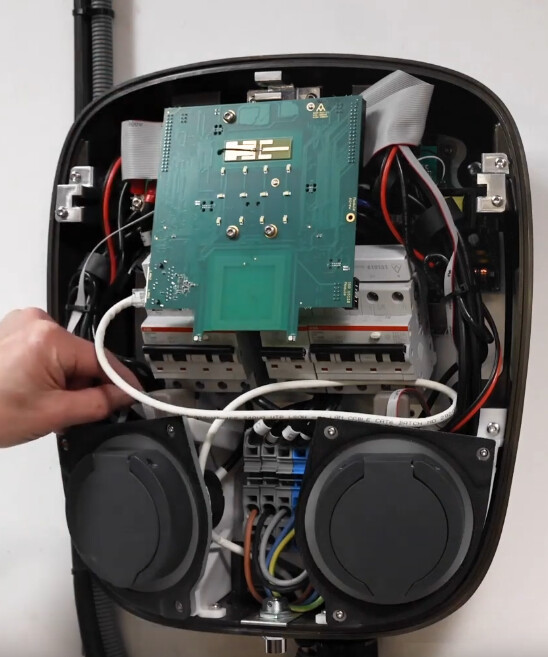

Läst på lite om laddboxar och det verkar som att Charge Amps Aura är en av få laddboxar med inbyggd personskyddsautomat, jordfelsbrytare och dvärgbrytare i samma kapsling (2st i detta fallet).
Betyder detta att installationen är enklare för elektrikern och att ingen extern säkring/dvärgbrytare eller jordfelsbrytare behövs?
Kopplas denna box direkt på matningen till normcentral tex.?
Tänkte dra fram kabel för att underlätta, 6mm2 är väl lämpligt för denna laddbox med 2st uttag?
Bilden visar insidan av en laddbox från Charge Amps Aura, med synliga elektriska komponenter och anslutningar, inklusive dvärgbrytare och kablar.
Detta är en dubbelladdare, två uttag som kan användas samtidigt. Det innebär att den har alla skydd som krävs inbyggda i laddstationen.
Men kolla specen, den pratar om olika produktnummer.
Jag ser PSAer där som elsäkerhetsverket knappas kan ha några synpunkter på, det ska möjligen vara att vippan och testknappen är lite svåråtkomlig. 🙄
Den kan kopplas in direkt på en huvudledning i en normal bostad. Alla apparater har krav på överströmsskydd, men det ligger i detta fall långt över de maximala 25 A man har i en bostad. Laddstationen ska ju kunna driva 2x22 kW, dvs 64 A.
6 mm² räcker till 25-30 A. Vill du nyttja 2x22 kW krävs 16-25 mm² koppar.

Hur är det tänkt att man ska komma åt att återställa vipporna om det behövs?

Har alla dubbelladdare krav på att allt ska finnas inbyggt i laddstationen?
Det låter ju som installationen blir både enklare och billigare med denna modell än att köpa 2st vanliga laddare, i och med att den kan kopplas in direkt utan ytterliggare produkter.
Vad menar du med överströmsskydd, behövs det något eller klarar man sig utan?
Okej, det är en rejäl dimension som behövs då, var hittar jag ens 16mm2 kabel? Har dragit fram 2st 20mm flexslang till platsen där den ska installeras.
Man får med en nyckel som man kan ta bort fronten med.
Ja, det är tvunget då varje ladduttag ska vara individuellt skyddade.
Jag menar att du redan har det i form av dina mätarsäkringar eller eventuellt andra säkringar nedströms som skyddar ledningen till laddstationen. Väljer du 6 mm² så måste du skydda ledningen med max 25 A (32 går bra om ledningen är utanpåliggande vilket den vanligen är). Du kan fortfarande ladda två bilar samtidigt med 10 A, beroende på din mätarsäkring.
Du måste inte dimensionera laddstationen för 64 A. Det är fullständigt orimligt. Du kan dimensionera den för t.ex 16-20 A totalt och programmera laddstationen att inte dra mer ström än så. Det ska gå att göra hos alla laddstationer.

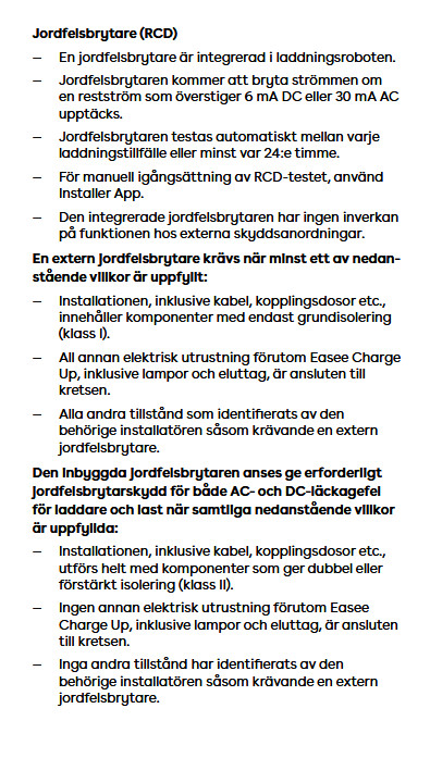

Tack. Där anges att de har en inbyggd JFB av industrikvalite! Överraskande. Det sista jag hörde var att deras nya laddstationer krävde en extern JFB. Kanske tycker inte elsäkerhetsverket att detta "är" en JFB om det inte finns en åtkomlig testknapp att trycka på, de använder lite lustiga formuleringar.
Integrated RCD type A 30 mA AC according to EN 60947-2
Står följande i installationsmanualen för Easee Charge Up:
Installationsmanual för Easee Charge Up med information om jordfelsbrytare, krav och villkor för användning, säkerhetsföreskrifter och externa skyddsåtgärder.
Oj, har microsoft AI skrivit detta trams? Så svårt kan det väl inte vara att översätta från Norska eller att be en Svensk att korrekurläsa.
Det låter i alla fall som att de anser att deras inbyggda skydd uppfyller alla krav...
Edit: På papperet är deras JFB alltså ok. Det kräver dock att deras laddstation är ombyggd jämfört med den modell som elsäkerhetsverket granskade då de troligen hade en allvarlig brist i det relä som de använder internt, alltså det relä som ska bryta vid ett jordfel.

De har en helt nybyggd box jämfört med den som fick Elsäkerhetsverket att agera, som ser exakt likadan ut på utsidan. Hur det är med brytavstånd har jag ingen koll på om de löst det med att frångå kravet genom att visa att deras lösning är bättre via godkända tester eller faktiskt ökat avståndet.
Man kan välja att tro på Easee i detta läget och skippa PSA/jordfelsbrytare eller sätta upp en för säkerhets skull och ge kunden en högre kostnad.
