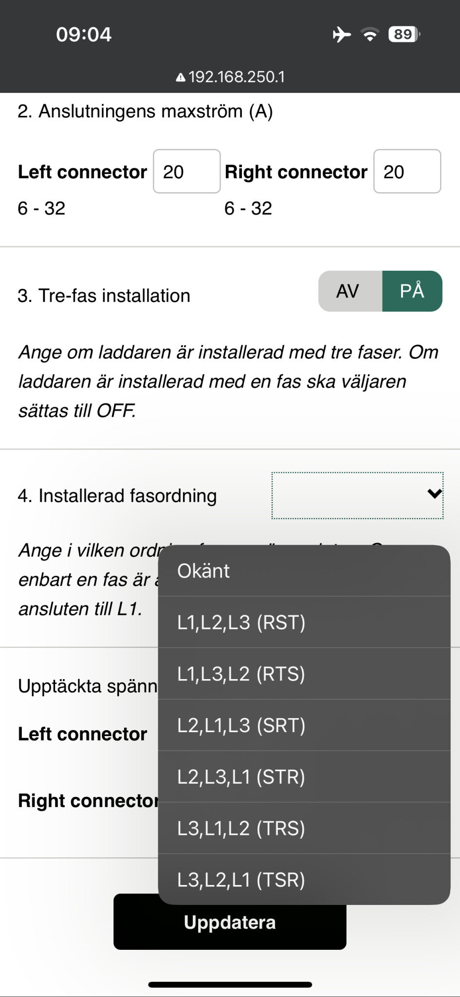

Har en Charge Amps Aura (laddbox med dubbeluttag).
Laddar för tillfället en Kia Ceed SW Plugin Hybrid.
Denna laddar ju endast från en fas, och det verkar som den använder sig av L2.
Är det möjligt att välja vilken fas bilen ska använda vid laddningen?
Har fått överbelastningsnotiser från min Tibber Pulse, tex. när man kör ugnen på snabbvärmning samtidigt som induktionshäll på power.
Tack!

Ja det och mycket annat går att ställa om.
Det görs i installations menyn.
Du kan även prova att ladda från det andra uttaget. De brukar ligga förskjutna fasmässigt.
Du kanske också igentligen behöver en lastvakt.
Det får jag testa, var inne i installationsmenyn för ett tag sen.E Elajomannen skrev:
Menar du att ändra fasordning?
Har en Tibber Pulse som lastbalanserar, därför jag sett problemet, och att mycket hamnar på samma fas.
