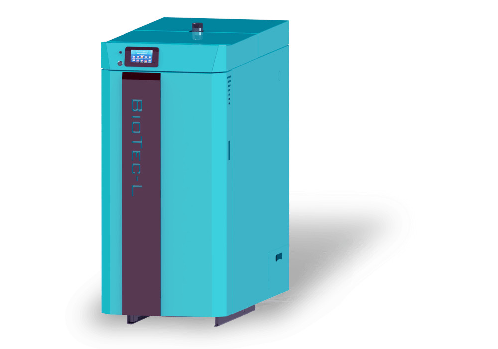

Bio-Tec L är en modell med lambdastyrning, tändlucka, spaksotning och fjärrövervakning. Bio-Tec L har funnits ett par år men är troligtvis ganska okänd i Sverige.
Centrometals Bio-Tec L vedpanna med lambdastyrning och display, cirka 45kW.

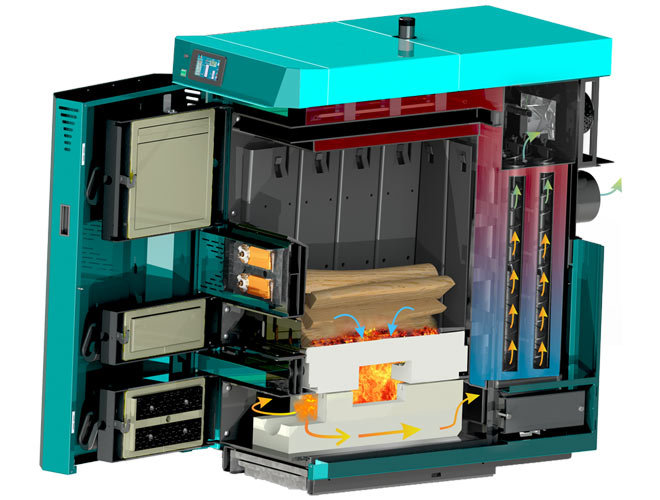

Centrometal Bio-Tec L vedpanna med öppen lucka och synliga interna komponenter.
