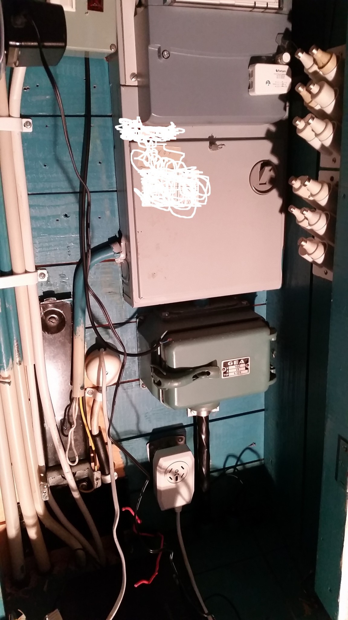

Hittade detta när jag rensade bort grejer i centralen.
Ett VP-rör går innefrån den plomberade central lådan som har mätare. I röret kommer en vit tråd (instucken i röret igen på bilden) och en grön/gul skydds jord. Vita har troligen spänning då testaren reagerade. Inget var inkopplat, har ngt olagligt planerats? Någon som vet avsikten?
Elektroskåp med oanvända kablar, VP-rör och en plomberad central låda med mätare.
Det har troligen varit till något ur för dubbeltariff eller liknande, det har funnits lite olika varianter genom åren. Är den spänningssatt bör du isolera/demontera på något sätt.
Det röret går till resterna/bakstycket av en gammal mätartavla, där tex ur för tariffstyrning setat.
Har förmodligen varit till dubbeltariff som "Fotografen" skrivit
