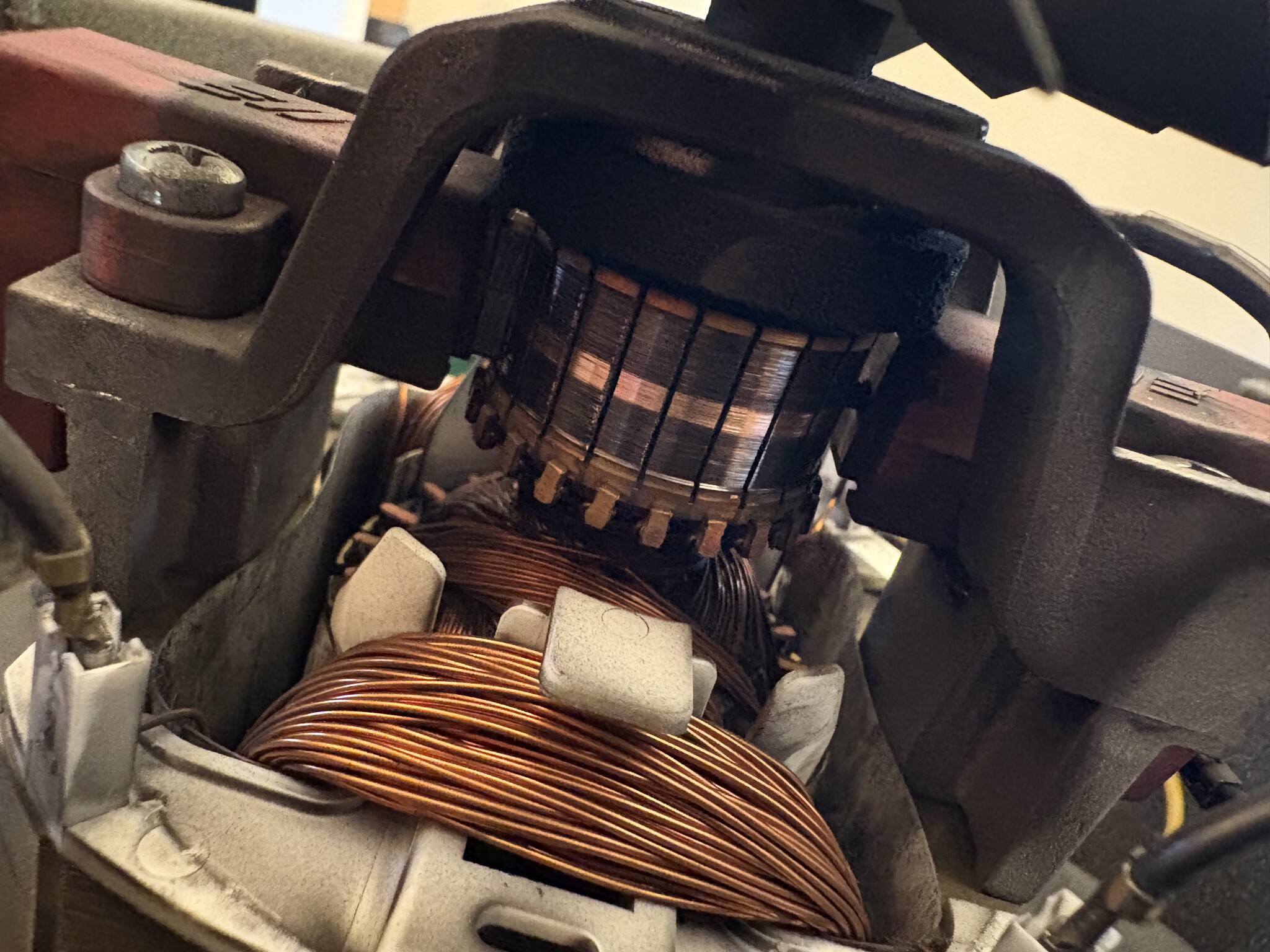

Vår Husky Q-extra har slutat att fungera dvs den startar inte längre. När man sätter in sladden så klickar den som att den försöker starta men gör det inte.
Jag har läst mig till att det kan vara kolen som är dålig. Har öppnat och tittat, är det någon som kan bekräfta att dom är kass innan jag beställer nya?
  • Motorens insida med synliga kolborstar, fläkt och koppartråd, ur en Husky Q-extra som inte startar.
  • En nära bild av en motor med koppartrådar och kolborstar, del från en Husky Q-extra, visas öppen för inspektion av skicket på kolen.
Det blanka området på kollektor tolkar jag som att kollyftaren har gjort det blankt.
Kollyftaren är en plastbit och en fjäder inne i kolen som när kolet slits så kommer plastbiten till slut att tryckas ut av fjäder och kolet lyfter och tappar kontakt med kollektorn.
Kollektorn är räddad.

Ja, se där! Då lärde jag mig något nytt idag också. Tack!
