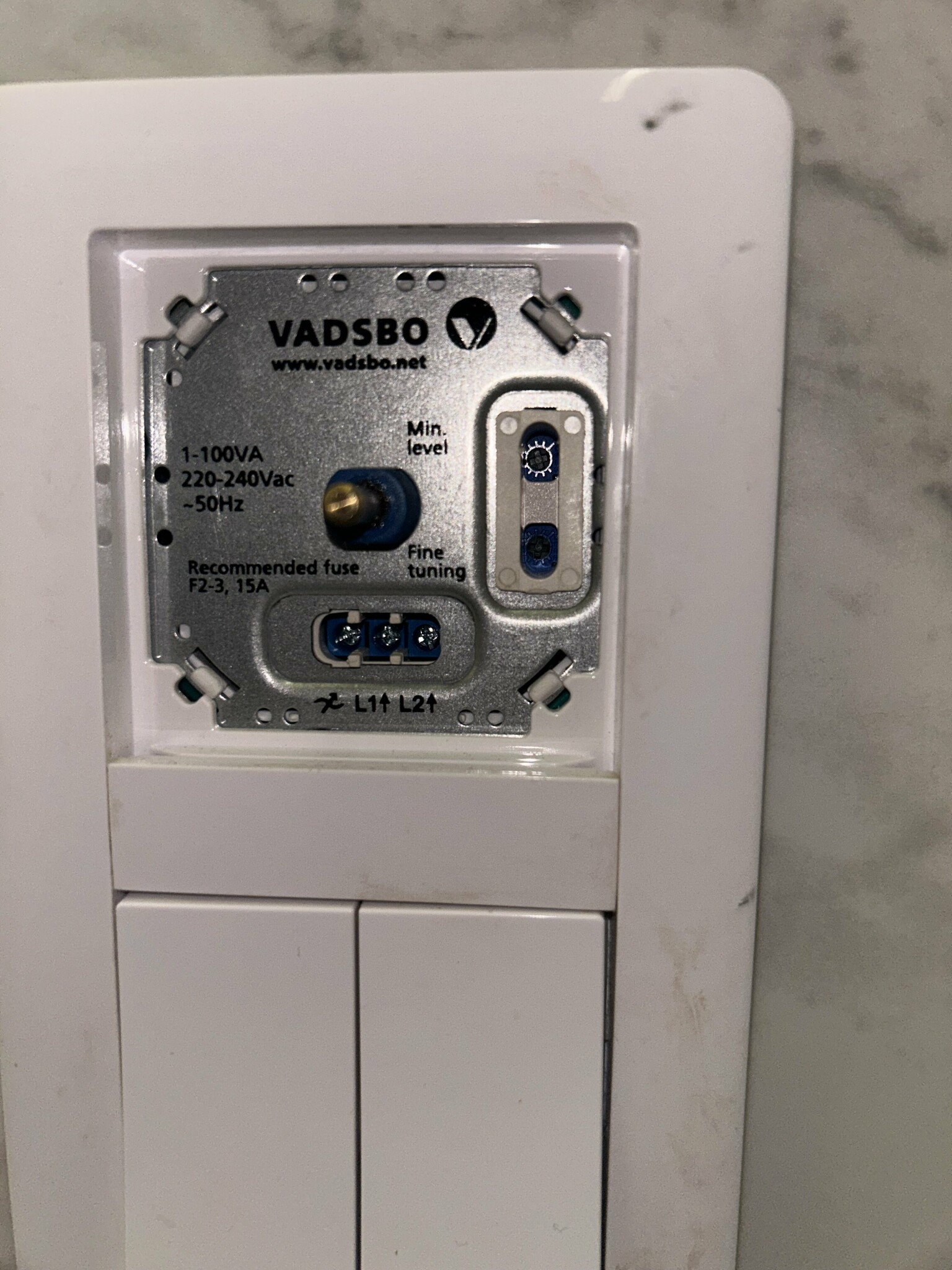

Vår dimmer i badrummet har helt plötsligt slutat fungera, det kommer inget ”klick” längre så vi får inte igång våra spottar i taket.
Någon som vet vad det kan vara för fel?

Dimmern har pajat. Är nog bara att köpa en ny.

Strömbrytaren i dimmern har väl gett upp, ny dimmer inköps.

Har du en säkring i "skåran" till höger? Kolla om den är hel isf. Men om du saknar klicket tror jag mer på att något mekaniskt har pajat.

Så här ser det ut i skåran!

Ingen säkring där m.a.o. Det kan sitta en säkring som man bara kommer åt om man tar ut dimmern. Men, som sagt, så är det nog en ny dimmer som gäller.

När den mekaniska knappen slutar att fungera, dvs inget klick och inget ljus så är det tyvärr bara byte av hela dimmern som hjälper.
Mekaniken inne i dimmern är inget som man enkelt kan fixa till.

Är det någon som vet hur man får bort själva knapparna och ramen på den här?
sitter ihop med de 2 undre strömbrytare. bänd strömbrytarknapparna utåt, Sen sitter det en plastram runtom som sitter med 2 piggar på vardera sida av strömbrytaren, ta loss denna sedan kommer ramen att lossna. Sen kan du skruva ut dimmern. Montera i omvänd ordning.
