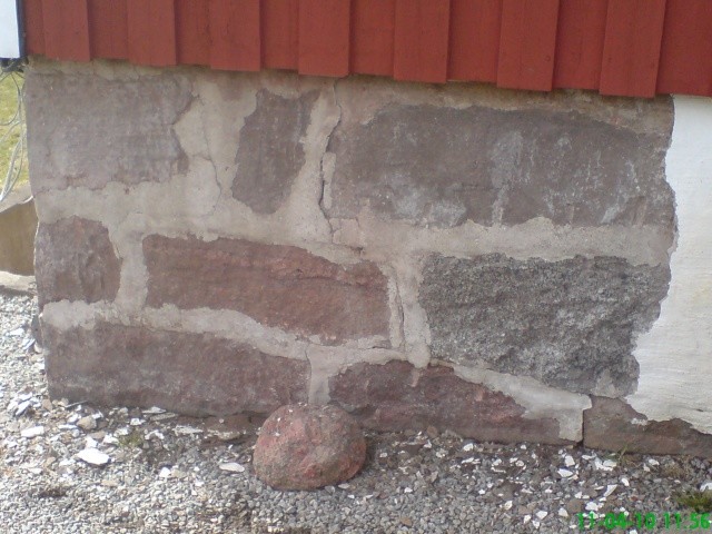

Har börjat försöka knacka bort den hemska cementputsen från vår granitgrund (dubbelhus m källare, anno ca 1900). Tyvärr visade det sig besvärligare än jag hoppats. Sophie här på forumet hade hört att cementputs inte fäster så bra på natursten. Stärkt av detta, utrustad med hammare och stämjärn, började jag försöket på entrésidan. Och det gick riktigt bra till en början! Putsen lossnade i stora sjok vilket gav ytterligare råg i ryggen och energi till fortsatt arbete. Men flytet tog snart stopp. Det visade sig att där jag börjat knacka var putsen pålagd i relativt tjocka lager, ca 5-8 mm. Tjockleken gjorde att putsen höll ihop väldigt bra så att det var rejäla bitar som lossnade. Värre blev det snart då putsen på resten av grunden är pålagd i skikt på bara 1-3 mm vilket är för tunt för att putsen skall hålla ihop. Följden blir att man får knacka bort varenda kvadratmillimeter... SUCK! Det blir också mycket svårare att få stenen ren då cementen lämnar mycket smuts när man inte får bort allt.
Så kära byggnadsvårdare - vad gör man? Har googlat lite och ser att en del hävdar att det bästa sättet är att blästra bort putsen. Jag tycker detta låter som en väldigt omild behandling och mycket riktigt varnas det på andra håll för att graniten kan ta skada så till vida att den blir matt och tappar lystern. Har någon erfarenhet av detta och/eller har sett slutresultatet av blästring? Är det acceptabelt? Eller finns det något helt annat sätt?

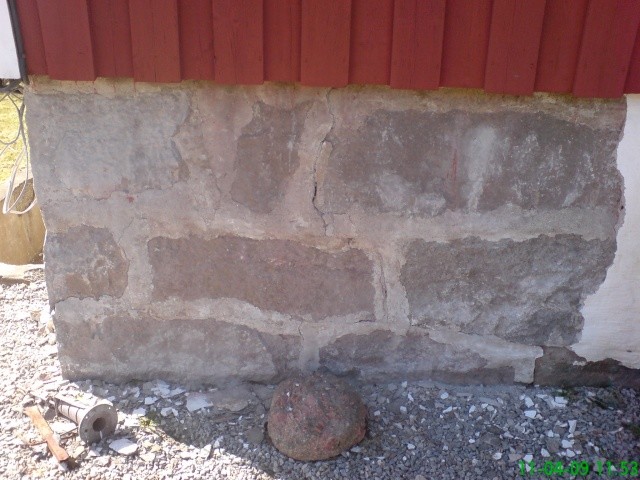

Har ägnat dagen åt att knacka puts. Man blir allt lite ledsen i ögat över hur folk kan bära sig åt och förstöra en så fantastiskt fin grund som den här en gång var. Så här blev resultatet på den lätta, knappt 2 meter långa, delen (efter flera dagars arbete). Som synes en massa äckliga, grå, smutsiga, cementrester kvar. Hur får man bort dom tro? Syra?

Jo, stålborste fungerar... litegrann. Dock bara på riktigt tunna skikt för att få bort det sista innan stenen. Är skikten bara några millimeter tjocka så biter inte borsten utan man måste ta till stämjärnet igen. För att därefter ta borsten igen osv... du fattar. Väldigt, väldigt mycket jobb helt enkelt. Har provat med stålborstetrissa på borrmaskinen men det är svårt på graniten som är så ojämn. Strukturen är ju sån att det är ojämnheter och smågropar hela tiden vilket inte är direkt ideala förutsättningar för trissan. Ska prova med lite högtryckstvätt imorgon så får vi se om det gör någon skillnad. Fast jag är skeptisk (som Dr Dengroth sa) - det här verkar svårt.

Tror inte du löser det med en konsumenttvätt då de inte är tillräckligt kraftfulla utan du behöver mer tryck. Du kan även försvaga putsen innan genom att pensla/spruta på saltsyra men det är inget kul jobb.
Mitt förslag är istället att du köper en vinklad spadmejsel, så bred som du kan få tag på och sedan bilar med en vanlig 2-4 J borrhammare med bilningsfunktion, då går det riktigt fort, spadmejseln är en riktig putsrivare. Se till att mejseln är vass bara, och den måste vara vinklad för att den skall kunna leta sig under putsen. Här är Hiltis variant som är värd varenda krona:

Tack Helioz, en sådan där spadmejsel + borrhammare skulle man haft! Hade säkert underlättat betydligt. Kommer garanterat att införskaffas om vi väljer att fortsätta själva. Tyvärr löser den ju inte problemet med cementsmutsen men själva putsrivningen lär gå betydligt fortare.
Sara: Vi har tidigare använt 10%-ig saltsyralösning att tvätta tegelväggar med och som du säger funkar det jättebra. Jag läste dessvärre nånstans att saltsyra kan missfärga granit... syran reagerar med metallerna i stenen. Och man vill ju absolut inte göra saken värre.
Nu har jag i alla fall gjort ett försök med högtryckstvättning + ytterligare stålborstning och skrapning men precis som Helioz säger är trycket för lågt i tvätten. Visst blev det bättre, men bra? Tycker jag inte. Fortfarande massa rester kvar. Detta är ett evighetsjobb... så svårt att få rent i alla porer.
Finns ett par andra syror som kan funka om inte du vill tvätta med saltsyra. Ättika (24%) kan fungera också eftersom det löser kalk, pensla på rikligt och låt sitta någon timme innan du går på med högtryck.
Klinkerrent är en produkt som används till att ta bort fog och cementrester från kakel och klinker som även kan fungera till detta. Brukar vara en blandning med bl.a citronsyra, fosforsyra och oxalsyra. Finns många tillverkare av det t.ex Kiilto, Biltema, Weber.
Om du kan få tag på det så kan du även testa ren oxalsyra.
