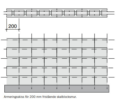

Jag ska gjuta håligheterna på finjas Skalblock. Då rekomenderar de max 8mm storlek på ballast, och C25/30. Men C25/30 är väl inte så svårt att uppnå på egen hand, det är väl ganska liten andel cement. När jag göt grunden så körde jag "klassikern" härifrån och som också finns på Cementa,
cirka
25 kg cement
40 l makadam 8-16
40 l Sand 0-8
14-15 l vatten
Men vad kör jag för blandning nu när jag inte ska ha större än 8mm ? Byter ut 8-16 till 4-8 men behåller förhållandet? Köra allt sand 0-8 ?

Finare fraktioner i ballasten betyder större yta för limmet/cementen att jobba på vilket borde betyda att du behöver ha mer cement till samma volymer ballast.
Hur mycket mer har jag ingen aning om.
Tack, i värsta fall får jag väl köra på säckar. Men det är ca 0,8 m3 som ska i och jag har cement över så det hade ju varit trevligt att blanda själv :)
Fundera på hur fel det kan bli. Antagligen inte speciellt fel. Kör 30liter av varje per säck, eller vad du själv tror blir bra (jag gissar bara).

Jag stämmer in i kören över att byta ut 11-16 mot antingen 4-8 eller 8-11. Ska du köra på 0-8 behöver du troligtvis öka mängden cement och vatten.
Tittade på bilder på blocken, jag hade kört på 8-11, det ser ändå ut som om att det går ner rätt mycket betong i hålrummen.
Haha, känner mig lite trög nu. Så vad säger du ? :) Jag körde grunden till muren med 8-16. Grustaget där jag köper har också en 4-8 produkt. frågan är ju hur mycket mera cement och vatten jag behöver. Eller om jag ska chansa på att köra vidare med 8-16 och hoppas det blir bra.
Jag kollade på min gjutning nu och i botten (30cm djup) var det lite hålrum. Men annars så hade den flutit ut ganska bra. så jag tänker också att om jag kör den och vibrar lite hårdare så kanske det går. FAAAAAST i skrivande stund så inser jag också att betongen nog helst ska flyta ut i de vertikala hålrummen, tvek om jag lyckas med det.
