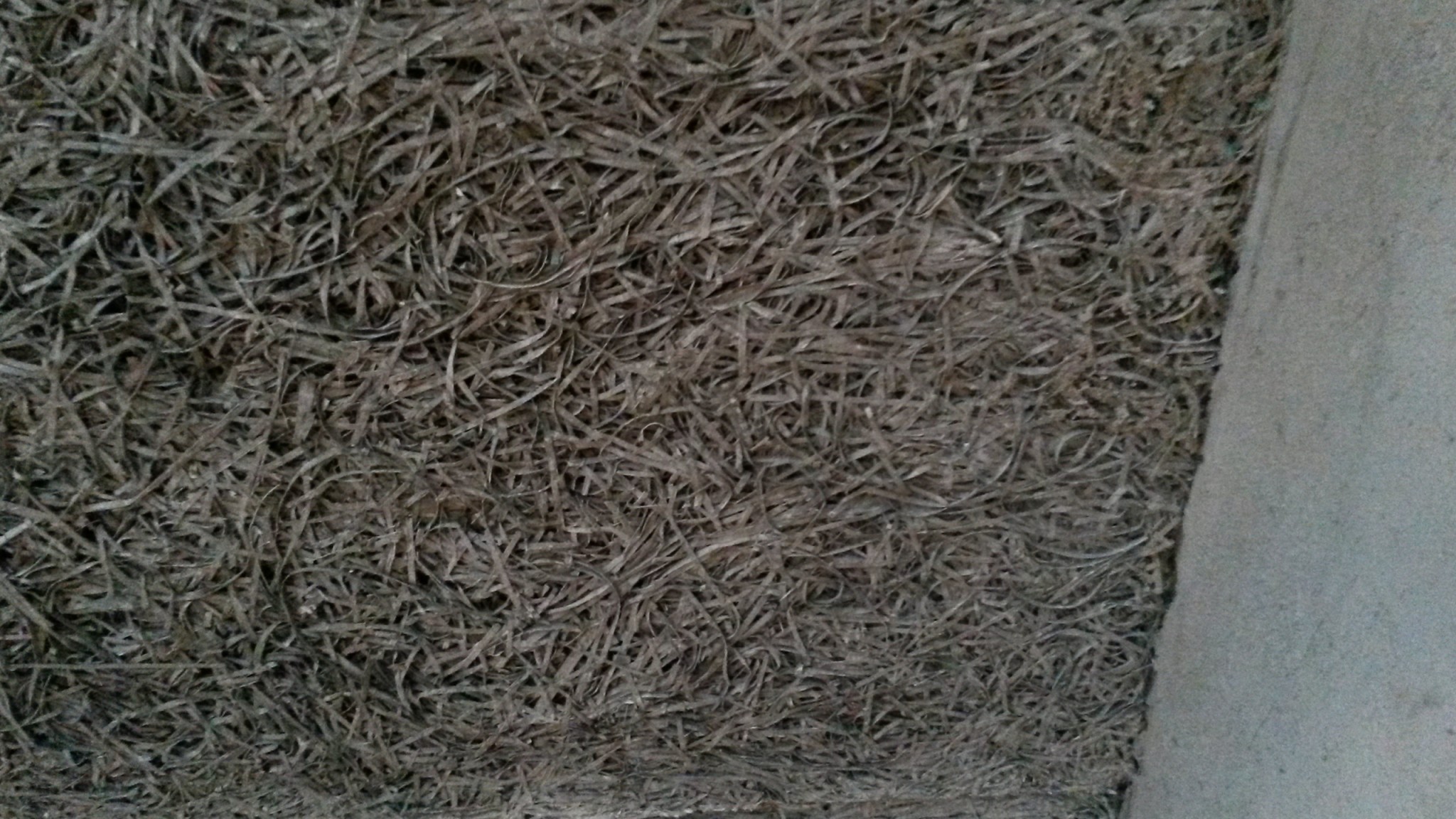

Ska riva ett garage där innertaket är gjort av ett material jag inte känner igen. Det ser ut som träremsor eller halm doppat i betong.
Någon som vet vad det är och hur man ska ta hand om rivningsavfallet?
Träullit ofarligt, vanlig deponi.
Var med och satte upp ett nytt hus av materialet förra året.

Ah, tack!
Antar att det inte brinner så bra och därför inte lämpar sig för förbränning istället för deponi?

Det är just för att göra det brandsäkert som träullen är doppad i betongsoppa.
Detta användes väl främst som ljudisolering?
Om man läser på lite, vilket jag gjort i en timme nu, så ser man att träullit används, och har använts bl.a. som putsbärare på utsidan av hus, men även på andra ställen. Som akustiskt dämpande byggelement, framförallt bra i badhus och sånt, då cementinnehållet i skivorna håller undan påväxt pga den basiska miljön som cementen bidrar.
Det har även byggts både hela ytterväggar likväl som innerväggar med träullit som sen bara putsas, det finns putsade hus från 50-talet med denna konstruktion.
Träullit har numera ett system med tjocka helväggselement som man snabbt reser och får upp en komplett husstomme på mycket kort tid. Denna putsas lämpligen på utsidan, och puts eller uppreglad insida blir sen lämpligt.

Jag saknar något som tar upp lasterna i dessa "helväggselement".
Det kan väl knappast träullen göra
Det verkar vara en armerad betongbalk i överkant och lodräta betongpelare mellan elementen. (Ja av mindre dimensioner då, så dom hamnar liksom inne i träullitväggen).
