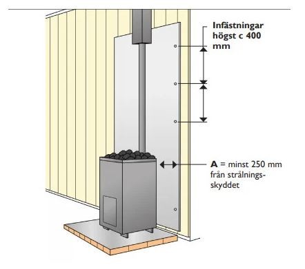

Måste/ska det vara ett mellanrum nedtill mellan skivan på väggen och skyddet som aggregatet står på?
Eller hade man här kunnat dra ned skivan hela vägen mot underlaget?
Känns ju som att strålningen får fritt fram till väggen där nere..
  • Illustration av värmepanna med krav på minimum 250 mm avstånd från strålskyddet till väggbeklädnad.
L
Det är väl det som är meningen att släppa in varmluft nertill för att få till ett luftflöde bakom skivan, vilket i sig ger en lägre temperatur på träpanel.
