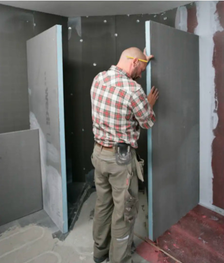

Jag vill köpa ett par skivor av nedan typ. Den behöver inte tåla konstant fukt, men den ska gå att spackla på, vara lätt, styv och tjock som denna(4-5cm). (Nedan modell har en bred kärna av cellplast och skal av glasfiber och cement). Finns alternativa produkter på marknaden med vettigare pris?

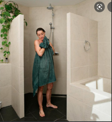

Använder man sanna skivor för att bygga upp "innerväggar" i ett badrum?
Tex för att kakla en väggskärm mot en dusch?
Är bilden ovan fristående väggar för ett duschhörn? Inga reglar eller annat för att få det stabilt?
Är nyfiken för vill bygga något liknande i framtiden, och sen avsluta med en glasdörr mellan dem i öppningen, och för det ser ju riktigt bra ut på bilden, men förstår inte hur det håller

Det är sant, man kan köpa styv EPS och armera själv. Alternativt bara kakla på, jag tror det går det också.
Ja och nej. Väggarna kan inte bara fästas som bilden visar, utan de måste finnas någon annan anslutande konstruktion som stöttar. Här ser du slutresultatet. Jag som är trädskapare såg dessa våtrumsskivor när de kom till marknaden för 16-17(?) år sedan, men har aldrig jobbat med dem själv. I mitt fall ska jag inte jobba i badrummet utan bygga en annan grej. Med tanke på hur dyra dessa skivor är så kan man fundera på om inte en reglad vägg ändå är bättre, och enklare.

ja kanske. Jag ska inte kakla, bara få nån yta o sen måla. Dock vill jag ha denna cementerade yta för att få bättre hållbarhet. Spackel duger inte.
