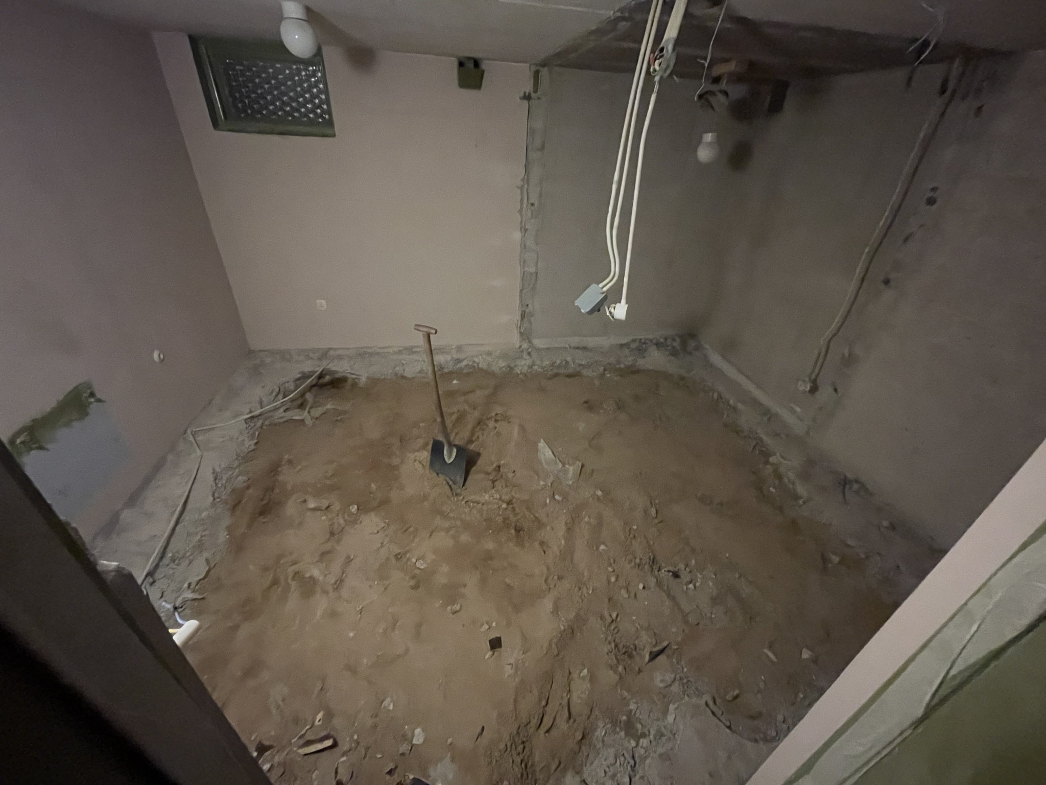

Vi har rivit gamla badrummet/förrådsdel i källaren för att göra ett stort badrum istället.
Har bilat upp golvet som skall isoleras, gjutas på nytt för att sedan kunna ha el-golvvärme.
Går det att lägga cellplast och sedan gjuta EPS ovanpå det? Vilken mängd av varje rekommenderar ni isåfall som minimum?
Av vad jag kan hitta på nätet så verkar det vara lite skiljda meningar kring just denna metoden.
Vill gardera oss från fuktvandring i den mån det går.
Är öppen för alla förslag och andra lösningar.

Enl tillverkaren så ska man inte ha cellplast under Eps
Jag antar att det är för att eps behöver ett stabilt underlag för att minimera risken att det spricker vid ev rörelser.
Isolera med cellplast och gjut, eller kör eps i allt. Sistnämnda gjorde jag

Skippa eps. Kör betong på cellplast istället. Om isoleringen blir för dålig får ni gräva ur mer och lägga på mer.
Har sett vissa gå ner till bara 5cm betong i liknande fall, men jag hade nog legat mellan 8 och 10cm i ert fall.
Cellplast, så mycket som det fär plats. Hade det varit nybygge hade de väl lagt 30cm. Men man kommer ganska långt energimässigt på 15 20cm med. Lägger man mindre får man vara beredd på mycket energiförbrukning.
