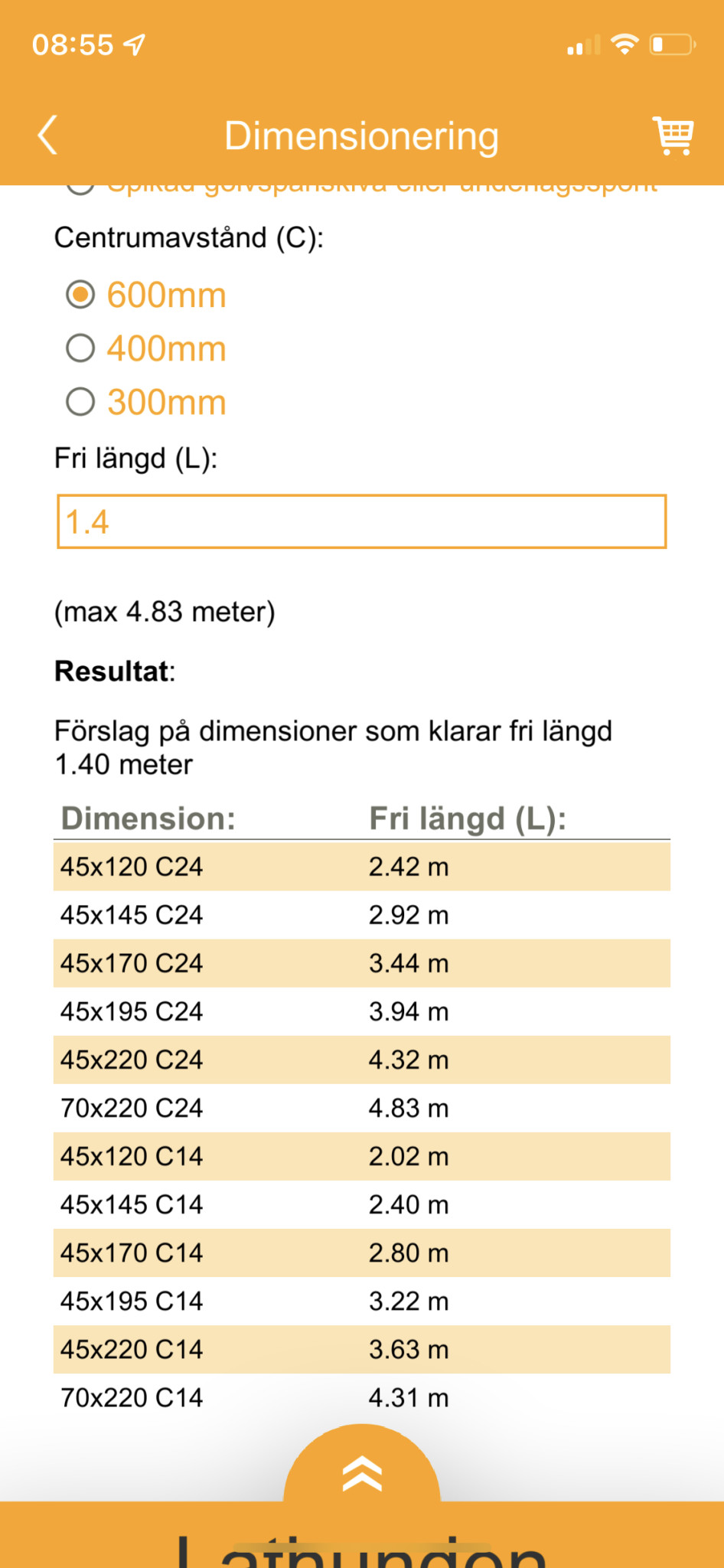

Jag ska göra en utbyggnad på 1,5*10 meter.
Detta utrymme utökar ytan i sovrum och vardagsrum.
Golvbjälkarna kommer ha dimensionen 45*195 och bli ca 1,4 meter långa.
Golvet kommer bli golvspånskiva.
Jag har för mig att lämpligt CC-mått är 30 cm så golvet känns styvt. CC-mått 60 känns väl lite lite glest?
Håller ni med om att CC-mått 30 är lämpligt på ett golvbjälklag?

60 blir finfint i ditt fall. Tätare görs främst vid tillfällen där styvheten i bjälklaget behöver bättras.

Ett bra tips om du ska renovera/bygga ut är att ladda ner appen ”Lathunden” från Svenskt Trä så får du tillgång till en massa bra tabeller och annan info.
  • Skärmdump av appen "Lathunden" som visar tabeller för dimensionering av träkonstruktioner.
