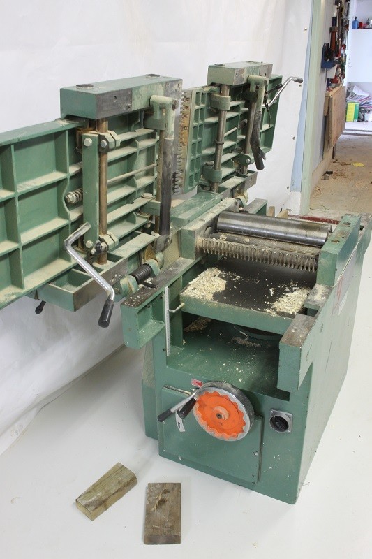

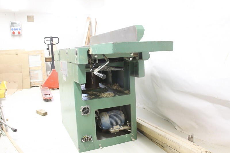

Dåså. Dags för de utlovade bilderna:
Motorn innanför luckan är blott matningsmotorn. Spindelmotorn (kallar man den verkligen så på en hyvel?) sitter längre in och betydligt större. Tyvärr fick sig inkopplingsboxen nere till vänster en känga vid lastningen och måste bytas. Just den var å andra sidan varesig av någon vidare bra kvalitet eller speciellt smart placerad. Så det är ingen större förlust.
Med uppfällda planbord.

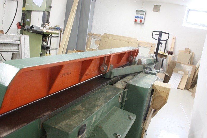

Riktanhållet svänger in över riktbordet. Inget sticker ut bakåt. Trägrejen skyddar ändan på kutterns axel. Där ska det bli ett ordentligt skydd av plåt.

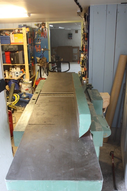

På väg in. Ska egentligen ligga i en annan tråd. Men det var den enda bilden jag tog av ovansidan på riktbordet.
Infästningen för riktborden är betydligt kraftigare än på någon annan rikt/planhyvel med vikbara bord som jag har sett. Det brukar ju annars vara den svaga punkten.
Om allt annat är lika välbyggt har du gjort årtiondets fynd.
