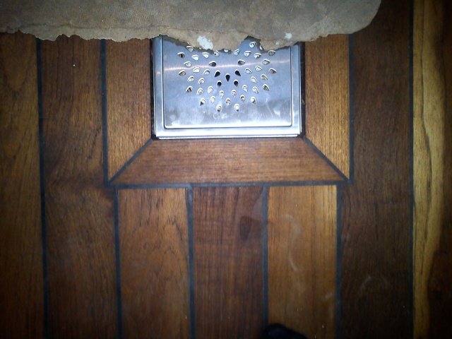

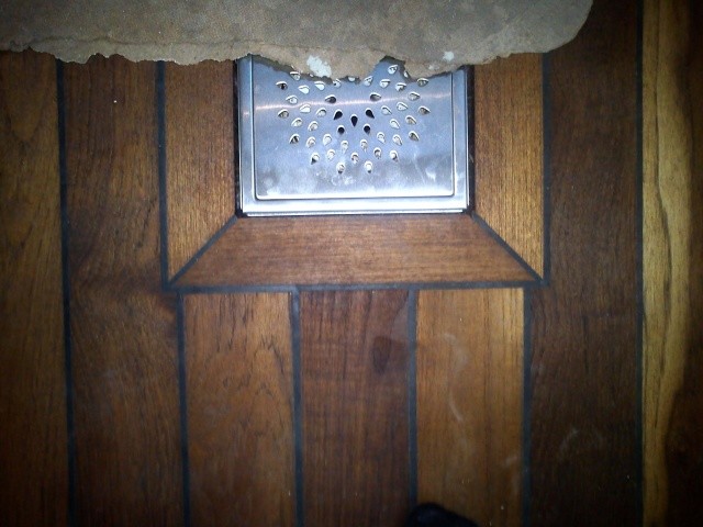

Golvet är klart, men listerna kvarstår fortfarande av olika orsaker. Infogar en detaljbild nedan tagen under arbetet på det ännu icke monterade brunnslocket. Tog några bilder då men av nån anledning blev alla suddiga utom denna. Får väl ta några nya bilder kanske.

lägger man golvet med springor, trycker i nåt, slipar och oljar?
eller är plankorna V fasade?
Så riktigt bra ut, men vill ju ser mer bilder
Ja,antingen lägger man med distans mellan tiljorna, eller så har man falsar i tiljorna och lägger dem mot varandra. Jag har lagt med distans, det går åt lite mer nåt då eftersom nåten då fyller hela vägen ner till undergolvet. Sen nåtar man, sen slipar man. Viktigt att använda teak-primer före limning och nåtning.

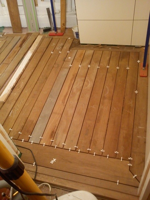

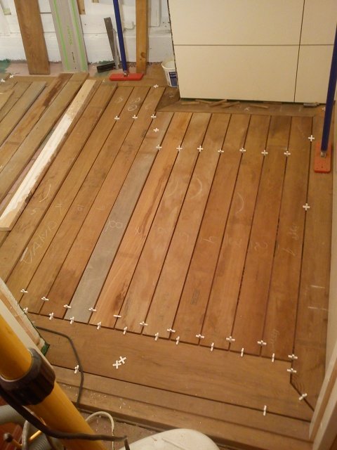

Här är en från tillpassningen av tiljorna.
Det ser onekligen superschysst ut med teak! Vi ska göra ett badrum och jag är rejält sugen på att ge mig på samma sak som du gjorde.
