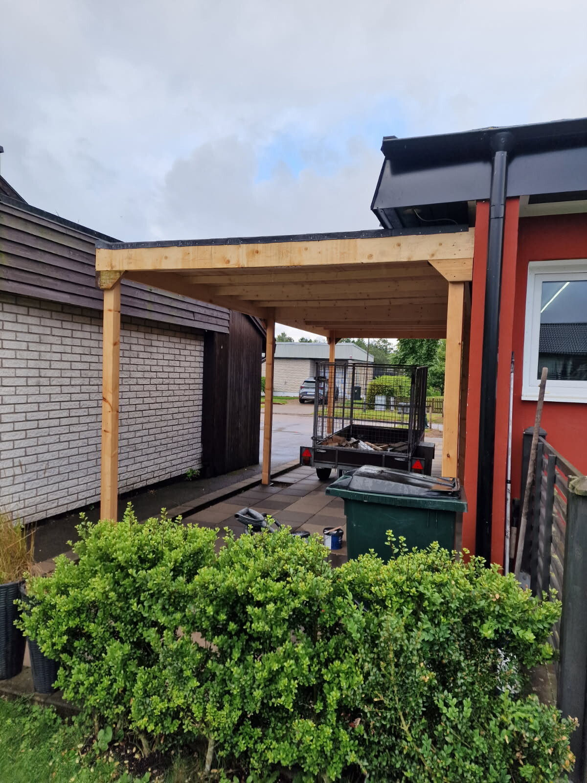

Hej! Har en liten fråga som är svårt att klura ut då jag tycker kommunen ger olika bud i sitt svar.
Det har byggts en carport, då den är inte bygglovs pliktig sökes inte bygglov. Närmaste granne har godkänt det innan byggnation börja. Men nån anonym har anmält bygget så det har blivit ett kontroll ärende och de kräver att vi inkommer med handlingar.
Det vi inte har kunskap om är brandskydd. När det är närmare 8m ska vissa krav uppfyllas. Antigen i carporten eller grannens väg. Enligt bild kan nån svara på vad som gäller ? Kommer det ännu att kunna bli brandklassat. Grannens vägg är den vita i mexitegel.
De kräver planritning från varje vinkel inkl mått det förstår vi, och närmaste granne ska underteckna alla papper.

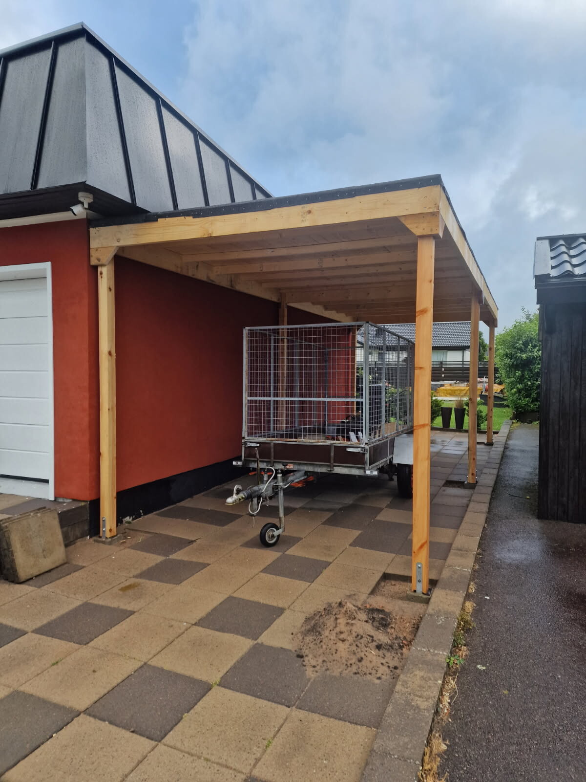

Sen ska det räknas som en fristående byggnad men den är endast 5cm från huset vad krävs där? De skriver att enligt detaljplan får endast 1st extra byggnad finnas. Det finns ett garage inbyggt i huset.
Det känns som att de svarar att de går men samtidigt att det är omöjligt om man läser mellan raderna.

Hur stor är byggnaden? Är den 15 kvm eller mindre finns inga brandskyddskrav. Men jag gissar att den är strax över det.
Skogsägare
· Stockholm och Smålands inland
· 23 827 inlägg
Känns ju vidare som om båda husen måste ha god motståndskraft mot spridning av eldsvåda. Möjligen undantaget trädelarna av grannens fasad/tak.
