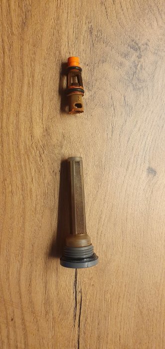

Köpte ett filter från Callidus, AINF, för ca 1 år sedan. Det installerades av en kille på Comfortbutiken. Total kostnad ca 42000:- Vattnet har aldrig blivit bra. Som bäst har det varit ljust gult under ett par dagar efter injektorbyte.
Blev sen rekommenderad en likadan tub fast med aktivt kol som maskin nr 2, för att få bort färgen. Den installerades för ca 2 månader sedan. Men vattnet har bara blivit sämre och sämre. Nu är det gulbrunt. Ibland grått. Toan svart inuti - trodde det var kolet men den blev ju svart av järnet tidigare, så vet inte vilket.
Bytte injektorn och injektorfiltret för 2 månader sedan, och då var de igenbäckade efter bara 1 månad. Bytte igår igen: den orangea var svart och den genomskinliga var mörkbrun. Nu stinker vattnet typ svavelväte, som ruttet ägg fast vassare mer likt järn och efter en stund när jag sköljt av disk fick jag huvudvärk.
Eftersom vattnet nu stinker, så är min gissning att vattnet inte blivit tillräckligt syresatt, och då gissar jag vidare att det inte renats ordentligt under en tid, varpå massan blivit mer kompakt?
Känner mig så dum för att jag inte tog reda på mer om detta med kaliumpermanganat och injektorbyten. Jag sa bara att jag ville få rent vatten och att det skulle sköta sig automatiskt.
Ringde Callidus förra veckan, och den jag pratat med då och då under ett år hade slutat. När jag förklarat för den nye, så sa han att de kommer hit själva från Callidus denna gång, för att se vad det kan vara. Han sa att det även kan vara något annat, så de behöver se över den genom en service. Kul med service när den ännu inte börjat funka, hehe.

Det är oerhört viktigt att vattenflödet till filtret är tillräckligt så filterbädden lyfter och spolas rent.
Om flödet är för lågt sköljs bara en del av av massan och det bildas gångar genom filtret och reningsförmågan uteblir.
Man magasinerar järnet och det blir bara värre.
Det slutar med att man får byta massan och börja om.
Vissa filter har luft tillsatts för att få bädden att lyfta och börja röra sig inuti.

Installatören var här i måndags och för vår del var det ganska enkelt åtgärdat. Det första han kollade var flödet som ju ska ligga på minst 25 liter/minuten för att backspolningen ska fungera men det var det inga fel på. Istället var det så att filtret redan från början haft fel inställningar vid backspolning där kaliumpermanganat bara sugits upp under 10 minuter (C2 under backspolningen). Det var tydligen inte tillräckligt då vi har stora mängder järn och svavelväte i vattnet. Han ändrade C2 till 55 minuter istället för att massan ska laddas ordentligt och sedan backspolning varje natt i en vecka. På måndag ska vi gå över till varannan natt men vattnet smakar redan mycket bättre och friskare. Däremot visade vattenprov att vi har fått för lågt pH efter allt regn som föll i höstas och nu i vinter så det måste åtgärdas, vi har haft en del blåsvarta missfärgningar i toaletterna och det beror förmodligen på det låga pH:t. Vi avslutade dock kontakten med Callidus då vi upplevde dom svåra att ha att göra med och vände oss direkt till Bad & Värme som installerade, där fick vi bättre och mer konkreta svar.

Kaliumpermanganat är en del av reningsprocessen för att få rent filtermassan, så länge vattnet ej är färgat är filtret spolat där det varit. Och det är som sagt extremt färgande.
Mät upp på samma sätt i en hink under 20 sek. Det är inte ovanligt med klena rör/slangar till från filtret.

Såg ut som mina, men det orangea var svartare. Men så har mina blivit från och med första bytet. Jag hade ett relativt litet, grövre förfilter i början, men det var inte bra att ha det så eftersom det skulle minska flödet, sa de, så det monterades bort. Så nu framkom en ny intressant fråga! Följer med spänning.. Själv ska jag börja laborera med C2 imorgon. Tänkte börja med att höja till 20 minuter vid ett tillfälle för att se om det blir någon skillnad. Är lite orolig eftersom det är oxiderande.. men jag har ju även kolfiltertuben efter. Och vi dricker det ju inte, vi köper vattenflaskor.E Emma1984 skrev:5 är ju normal/fabriksvärdet så det är nog egentligen inget konstigt. C3 ska ju stå på 55 i normala fall men vår installatör sänkte C3 och höjde C2 för att vi har så höga järnhalter. Kollade precis och då stod C2 på 25 så han måste sänkt igen innan han åkte, tydligen kan man få laborera en del innan det funkar. Vi ska även få ett grövre förfilter installerat innan hydropressen nu på måndag för att se om det gör någon skillnad. Han bytte även ut injektor + injektorsil då de såg ut som på bilden nedan och det ska de tydligen inte göra. Varför det blivit sämre när vi tagit bort och sedan satt tillbaka dem igen hade han dock ingen förklaring till. Uppdaterar när vi väl (förhoppningsvis) fått ordning på allt!
